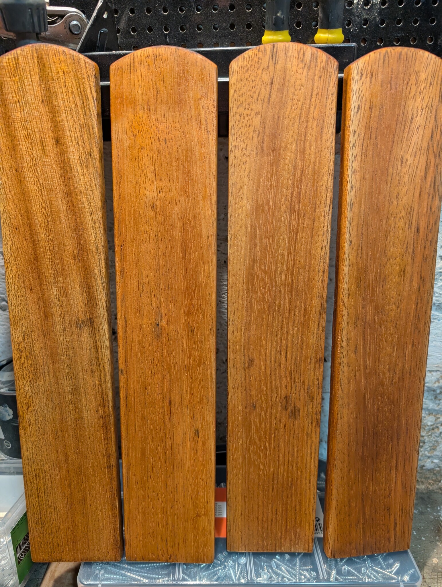

Jag har också samma fundering kring min grythyttanmöbel. Jag har skruvat av några plankor från en stol och slipat och oljat in.
Medan jag slipade noterade jag en ganska distinkt doft som jag har svårt att beskriva.
Dom är behandlade med rå kallpressad linolja så det kan bidra till den aningen mörkare tonen. Vad tror ni det kan vara för träslag?

Någon slags mahogny. Kanske Sapeli.

Teak går min gissning till, svårare att se efter slipning/plöjning men jag tycker vänstra biten är rätt distinkt
S
Det är inte teak.
De har för för mahogny, den karakteristika ådringen som går omsom upp och omsöm neråt. Det blir motträ åt båda hållen..
Grythyttan säljer kanske inte mahogny idag men det säger ju inget hur de har det idag.
Efter en helkväll med hyvling av mahogny håller jag med om det. Kan träet vara utbytt?

Det är teak. Grythyttan tillverkas inte i mahogny
Jämför med Grythyttans egna produktbild (i teak):
[bild].
Det är olika träslag på bilderna.
Din bild från Grythyttan är planterad teak. Det andra är någon mahognysort.

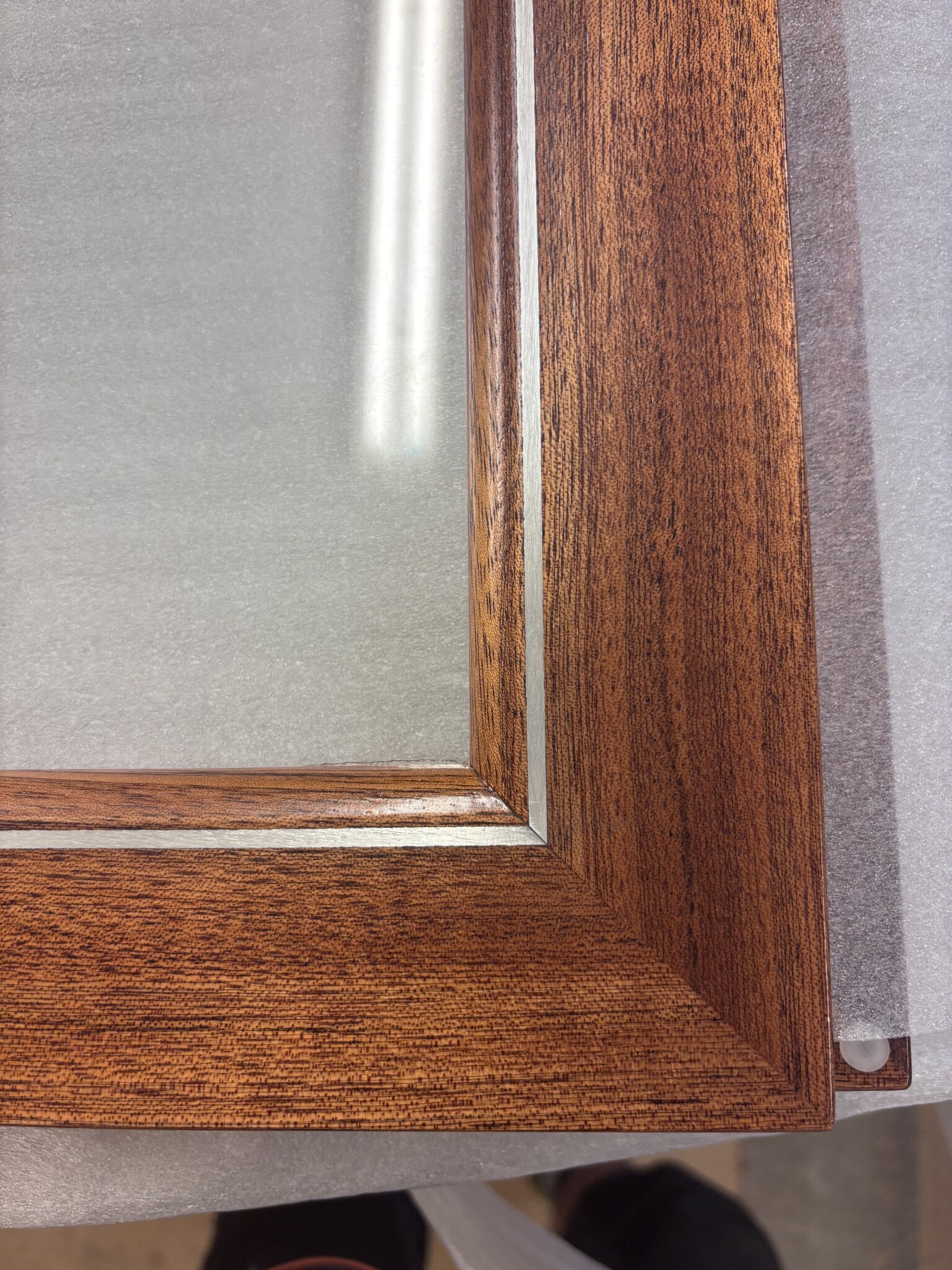

Här är två bilder på Sapeli-mahogny.
