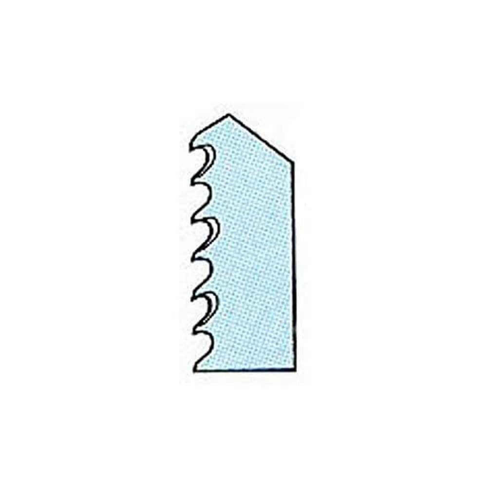

Jag har använt speciella sågblad som ska flisa mindre, men fortfarande för trä och den mest fintandade. Metallblad lär ta tid. 😅
Edit: Brukar nog kallas "clean cut" eller liknande, hittar inga länkar just nu och bladen är i en otillgänglig sortimentlåda.
Edit 2: Denna tandformen ser väldigt bekant ut för de blad som sågade renast, inte raka tänder utan den där böjen som syns här:
https://amzn.eu/d/2wXCjWz
Finns kanske till andra märken än B&D också.
Den tandprofilen var iaf det jag använde mest och var nöjd med om inte mitt minne är helt borta. Spikraka grova tänder sågar blixtsnabbt men flisar hemskt, så det är iaf en sak du bör undvika. Mindre tänder är generellt alltid bättre för snygga snitt, antagligen därför rekommendationen med metallblad, men som sagt, det finns för trä som sågar någorlunda snabbt utan flis.

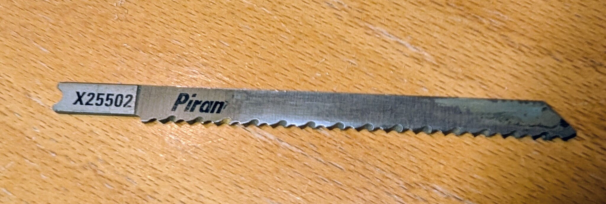

Hittade bladen! Dessa Piranha-blad var överlägset bäst. Minns inte var jag köpte dem, men de sågade snabbt men ändå väldigt rent i trä:
Tyvärr ej i lager hos Amazon, men går säkert att hitta på annat håll: https://amzn.eu/d/hF3EQTc
