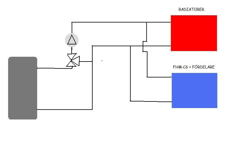

Nja, vilken shunt har du? Det vanliga är att de måste ha ett primärflöde med varmare vatten som cirkulerar med systemets huvudpump. Pumpen i shuntgruppen cirkulerar bara i slingorna. Har du även radiatorer, eller bara golvvärme?
Har en danfoss fhm c6 tror ja den heter
I dagsläget har jag inga element, men tror det blir 2 element på övervåningen där man inte river upp golven
tack för skissen!
jag har lite koll och försöker läsa på så gott jag kan..
cirkeln med en trekant i är en cirkpump va? och under den sitter en shunt?
skulle du kunna länka till någon passande shunt så jag får se en bild på en, då har jag lättare att se hur installationen kommer se ut...
men radiatorerna kommer kanske om några år, behöver jag ändå alltså en extra cirkpump förutom den i shunten?

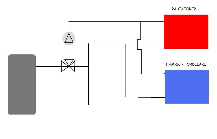

Nej du har helt rätt, shunten blev lite fel. Det kanske gick lite fort när jag ritade. Men nu har jag har ritat om min CAD-ritning...blackadder skrev:
Men vad menar du med att fram och retur ska vara bredvid varandra, det är dom ju. Ett helt vanligt 2-rörs system!
Cirkel med trekant är som du redan klurat ut en pump. Under den en shuntventil.thestrut skrev:tack för skissen!

Tex en VRG 130.
http://www.esbe.eu/se/sv-se/produkter/vridande-ventiler/vrg130

Jag menade att dom ska vara kopplade bredvid varandra på shunten.krilleman_215 skrev:
Stigare och retur bredvid varandra och jacket i axeln mot stängd port,
Så har jag förstått att en vanlig trevägsshunt ska kopplas för att inte pumpen nån gång ska gå mot stängd port.
