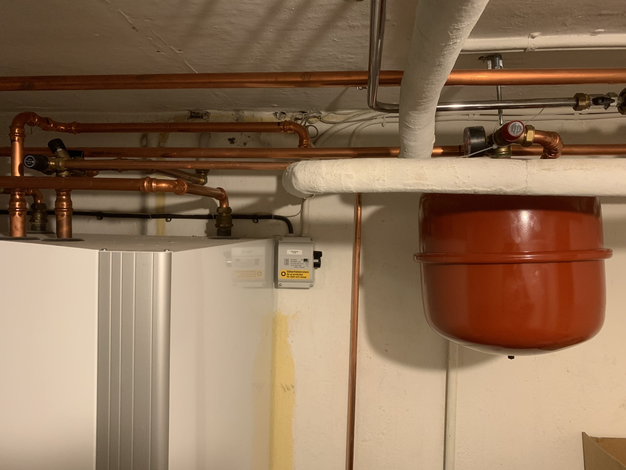

Jag behöver fylla på vatten i vårt radiatorsystem eftersom trycket är under 0,5. Jag blev dock osäker på vilket reglage jag ska skruva på. Är det någon annan som vet?
Mvh Magnus
  • Kopparledningar i pannrum med radiator, röda reglage och expansionskärl.

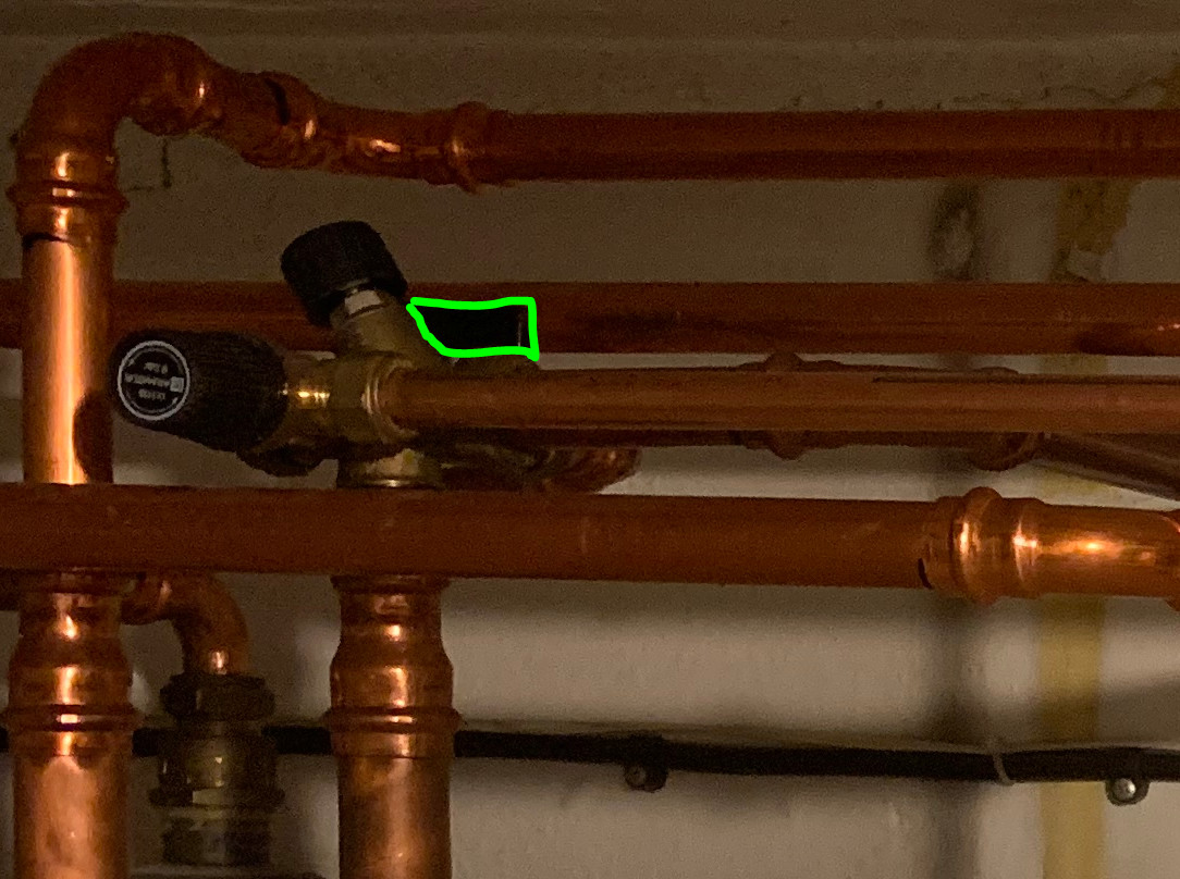

Svårt att se på bilden, men min gröna markering ser ut att kunna vara en LK påfyllningsventil.
Lägg upp en bild på den detaljen så får du mer korrekt svar!
Kopparledningar med en markerad potentiell LK påfyllningsventil i ett VVS-system.

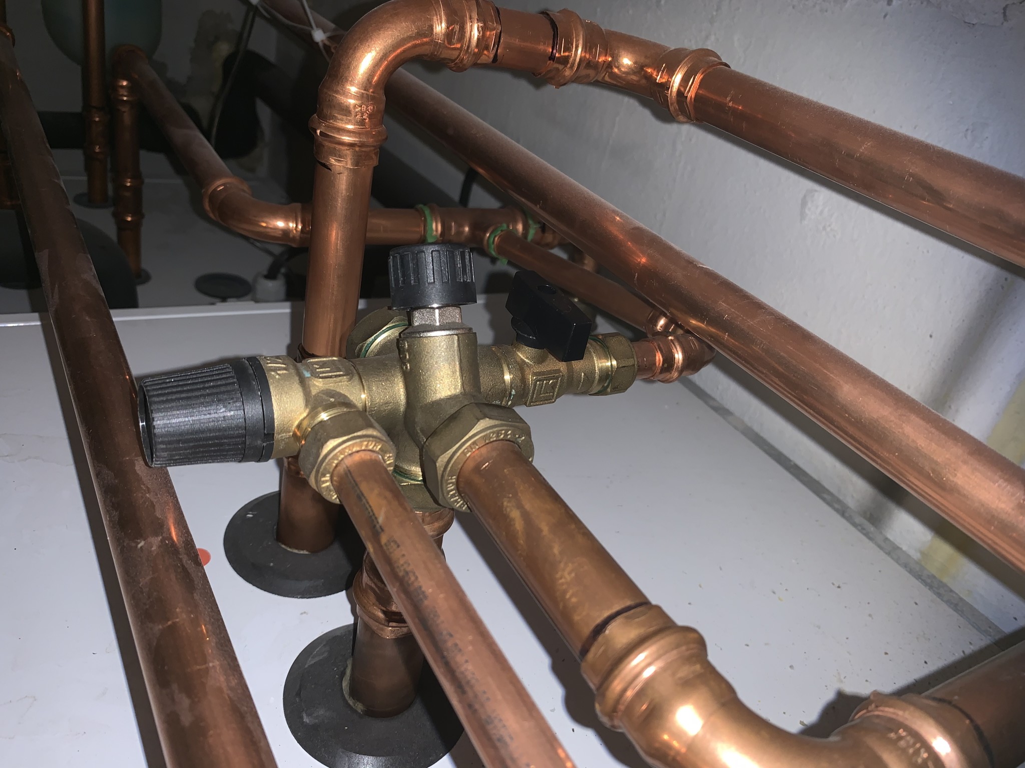

Tack för svar, här kommer en bättre bild på den detalj du hade markerat.
  • Närbild på en kopparledning med en installerad mässingsventil och anslutningar i ett VVS-system.
C
Jepp, ser rätt ut. Men varför är trycket < 0,5 kan man ju fundera på. Håll koll på trycket efter påfyllning så att det inte står och droppar någonstans.
det ska jag göra, tack för svar!
