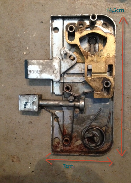

Jag har ett förråd där låset slutat funka. Jag skulle behöva ett nytt men behöver ett lås som har samma mått som dagens så att de passar med min nuvarande dörr. Finns det någon speciell standard vad gäller lås som passar rätt av? Se bild av dagens lås.

Vad står det på låshuset? Om du kan få fram en typbeteckning så kan du googla på det och ersättare. Annars är det nog mäta noga som gäller. Då mäter du var nyckelhål, trycke och kolv/fall sitter och försöker hitta något som matchar.
Låset är ett FAS 90002 och följer standardmått, det du bör kontrollera är om stolpen är sym eller osym.
De flesta moderna lås passar i samma urtag om det är runt hål gjord i det övre.
Om du vill använda assas evolution serie så krävs det även att slutblecket byts.
Du du länkar till jula så postar jag jula länkar på låshus som passar (eventuellt så kan du behöva anpassa urtaget lite om det är en gammal dörr).
http://www.jula.se/catalog/bygg-och-farg/beslag/fonster-dorrbeslag/lascylindrar-hus/lashus-316387/
http://www.jula.se/catalog/bygg-och-farg/beslag/fonster-dorrbeslag/lascylindrar-hus/lashus-396049/
Om du inte har några försäkringskrav så kan du använda valfritt standard modul låshus.
Det befintliga låshuset är standardmått.
