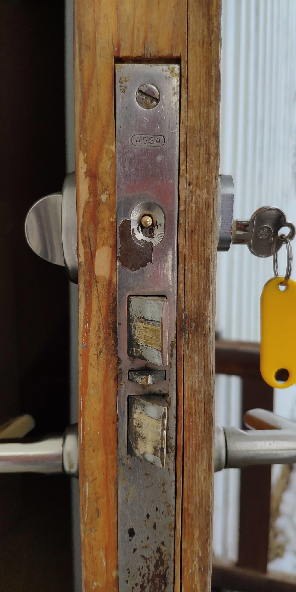

Måste fan byta låshus då jag redan efter 8 månader låst mig ute några gånger. Dessutom hänger handtaget en hel del så jag gissar att någon fjäder eller dyl. är slut. Men hur sjutton vet jag vilka låshus som passar? Eller är det något standardmått på låshus oavsett tillverkare? Bilden föreställer befintligt låshus.

Du har ett äldre ASSA 560 låshus med raka hörn.
Nya låshus följer samma standard men har runda hörn istället.
Du kan ersätta med vad som helst t.ex ASSA 565 eller en låssats ASSA entré.
Däremot är det inte alltid som hålen för låscylindrarna är så runda låscylindrar passar rakt av utan man kan behöva fila ur eller borra om dom.
Nya låshus är ofta lite tjockare än äldre så det kan krävas att man breddar urtaget i dörrbladet med en rasp, stämjärn eller liknande.
Om du byter till en ny låssats ASSA entré så måste man fälla in ett nytt slutbleck då du knappast har ett säkerhetsslutbleck idag.
Kontrollera om du har sym eller osym låshus (gissar på att du har ett symmetriskt låshus men ibland luras man av en bild).
Det som kräver minst jobb är att ersätta befintligt låshus med ett ASSA 565 låshus.
