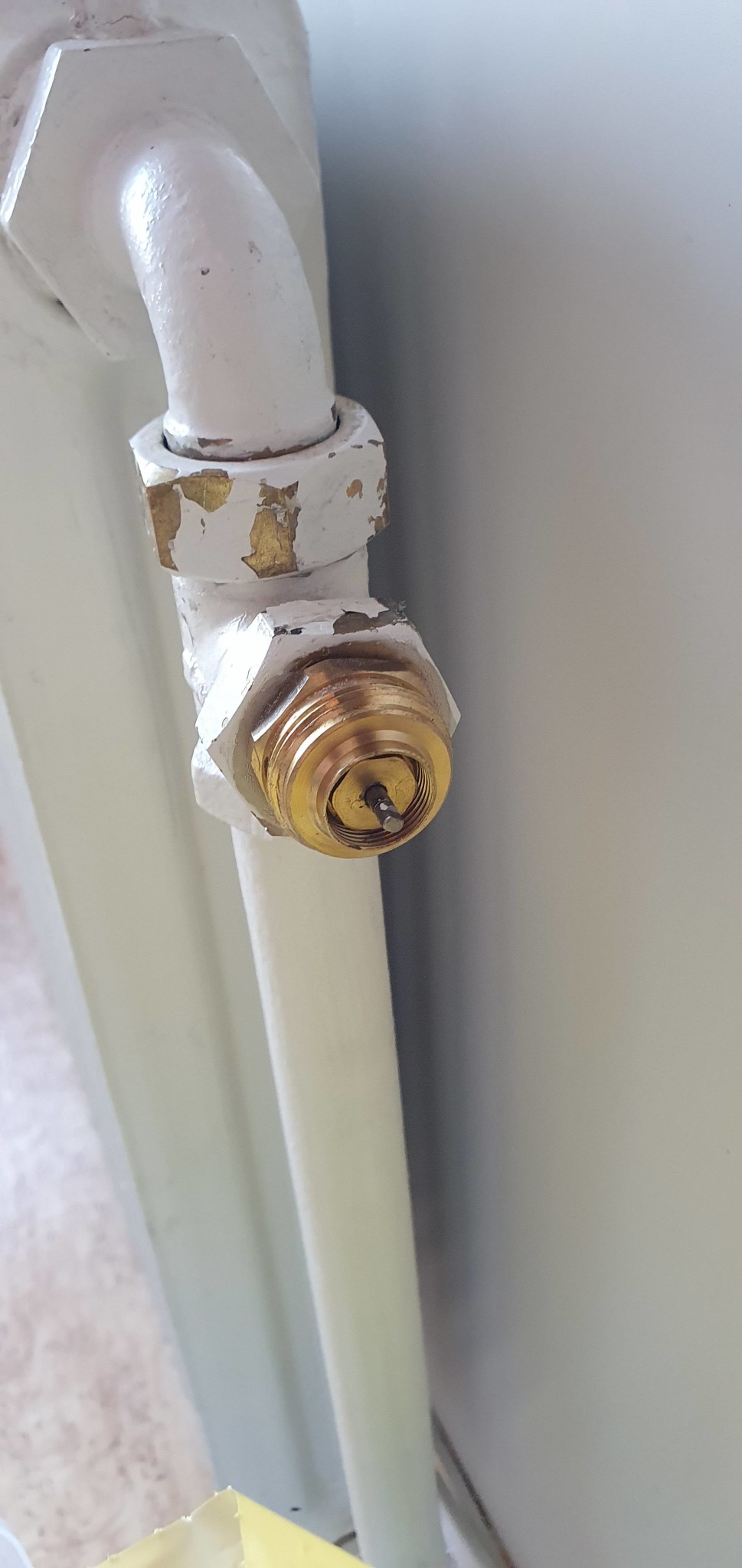

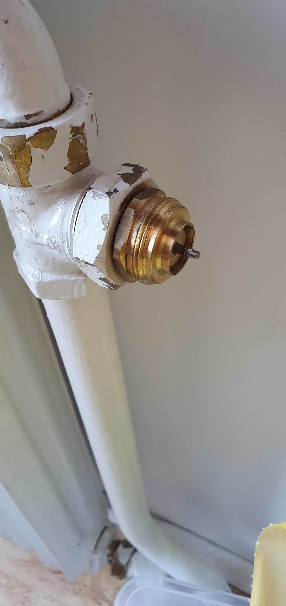

Jag har tyvärr ingen aning om vad fästet till denna radiatorventil heter. Jag vill köpa ett nytt som styr automatisk, men då måste jag veta vad den kallas för att det går skruva på den nye. Någon av er kunniga människor som kan hjälpa mig?

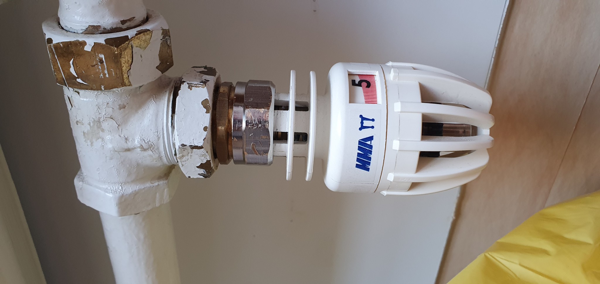

Ser ut som en äldre ventil där man bytt till MMA rot insats och satt dit ett MMA termostathus från millennieskiftet. Nya MMA Evosense termostater passar på samma gänga. Danfoss har även en termostatmodell med MMA-gänga.
MMA fäste och gänga om man utgår från din bild. Evosense är dagens huvudmodell av termostat från MMA precis som du länkar till.
Kan det vara korrekt att gängen i denna är M28?
