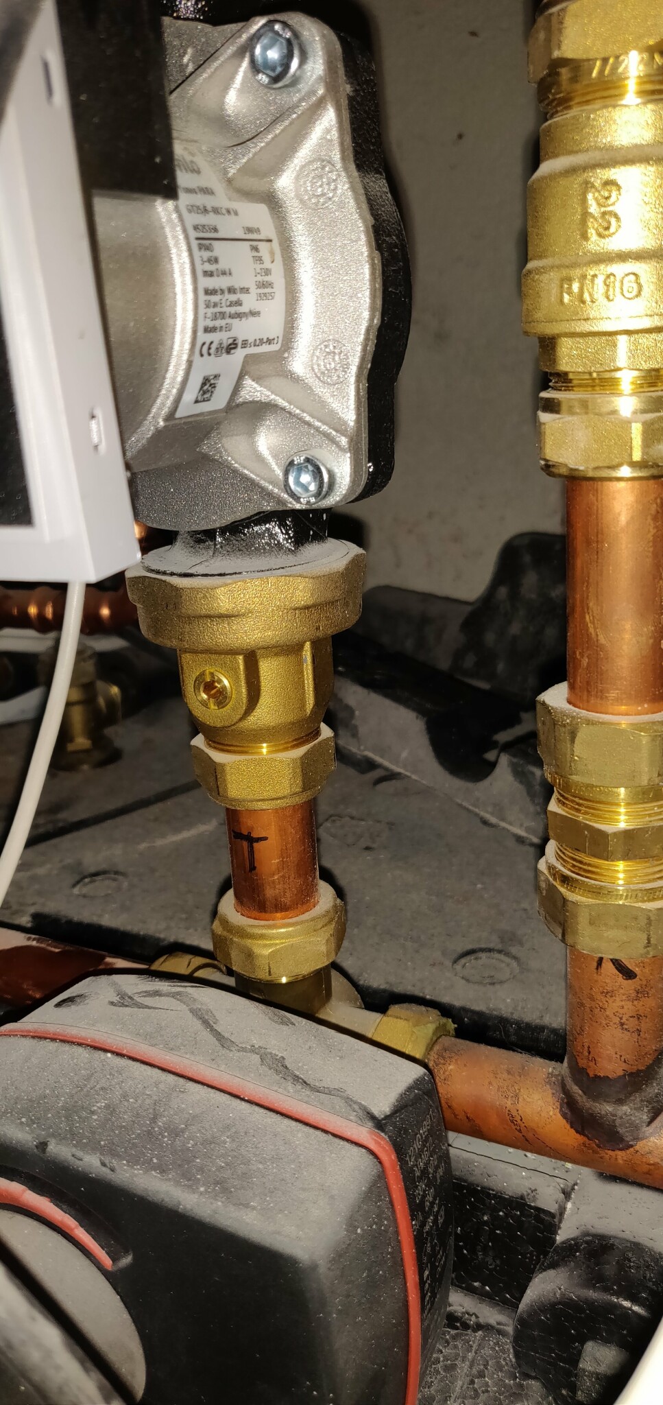

Ska montera en ny shuntgrupp till kommande golvvärme parallellt med befintlig radiatorkrets - tänkte koppla in mig mellan värmepumpen och befintlig radiatorpump.
Behöver flytta unionkopplingarna och pumpen, men kan inte utläsa någonstans vad det skulle vara för märke, bara EN-1254-2 22mm som det ju står på var och varannan koppling. Men utesluter vatette.
Samma visa med magnetfiltret jag köpt begagnat och tänkt sätta dit i samma veva - vågar man använda de gamla klämringarna? Hittar inget rsk och får inget mailsvar om nya ringar från Beulco heller.

Den typen du visar på foto 2 är en med gänga och klämring i andra ändan, är lika för alla fabrikat, finns både med och utan avstängning ( bör vara med avstängning ) Att använda ringarna TJA i bland går det om dom är lätta att vrida av från ett rör, men nya är bäst, dom som syns ser ut att vara Vatett lite bredare.
Har kikat runt lite, och tror det är
Pumpavstängning BA 4022, rsk 585 00 81
Och
5455 Dirtmagplus magnetitfilter, rsk 5064172
Mailade Beulco men fick bara ett icke-svar tillbaka:
"-Delarna finns inte som reservdelsartiklar. Vi säljer inte till privatpersoner, du får gå via grossist, återförsäljare är Comfort butiker, gelia (Ahlsell), k-rauta bla bla bla) som sedan får ta kontakt med leverantör bla bla bla."
Känns som det blir billigare och framförallt enklare för mig att köpa nya avstängningsventiler än krånglet och att två mellanhänder ska tjäna pengar på ett par ynka klämringar som inte ens är lagerfört.😐
Eller så får jag prova om ESBE kan lösa nya klämringar till sin shunt istället, så får jag skarva rörstumpen istället.

Det brukar fungera att stoppa i valfri klämring. Jag skulle dock inte försöka återanvända en klämring.
Har kikat lite nu och det skulle kunna vara VSH kanske?J jonaserik skrev:
Men vill gärna veta jag har rätt ring till avstängningarna hemma innan jag börjar riva isär, så slipper jag tappa ur systemet två gånger
