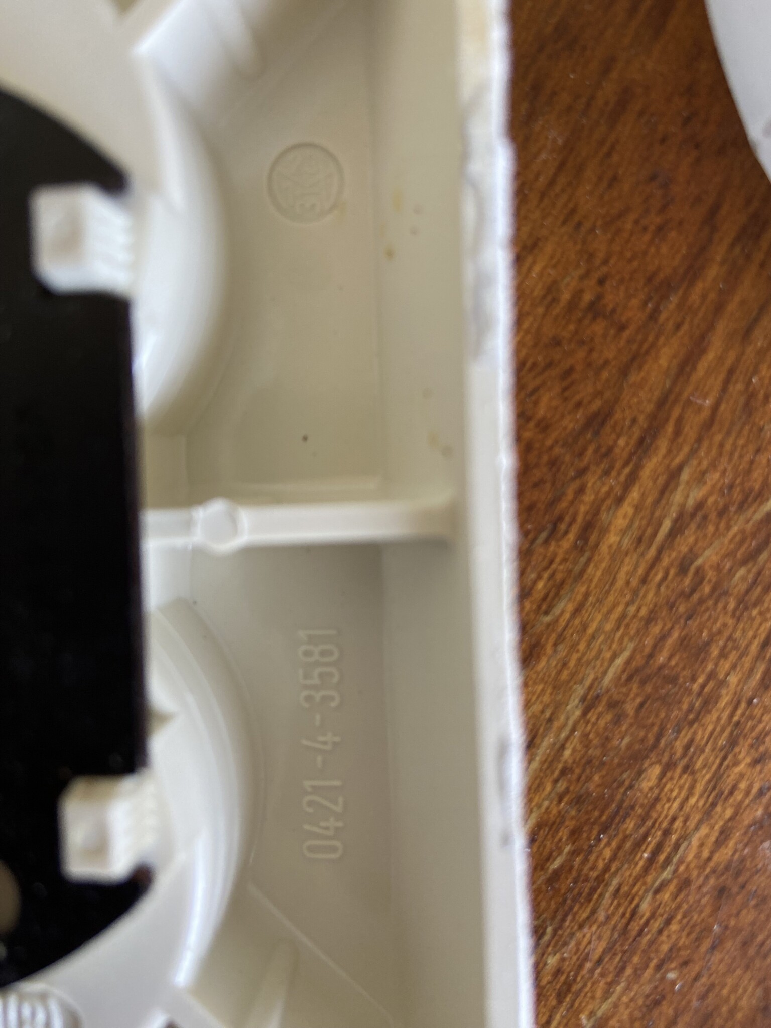

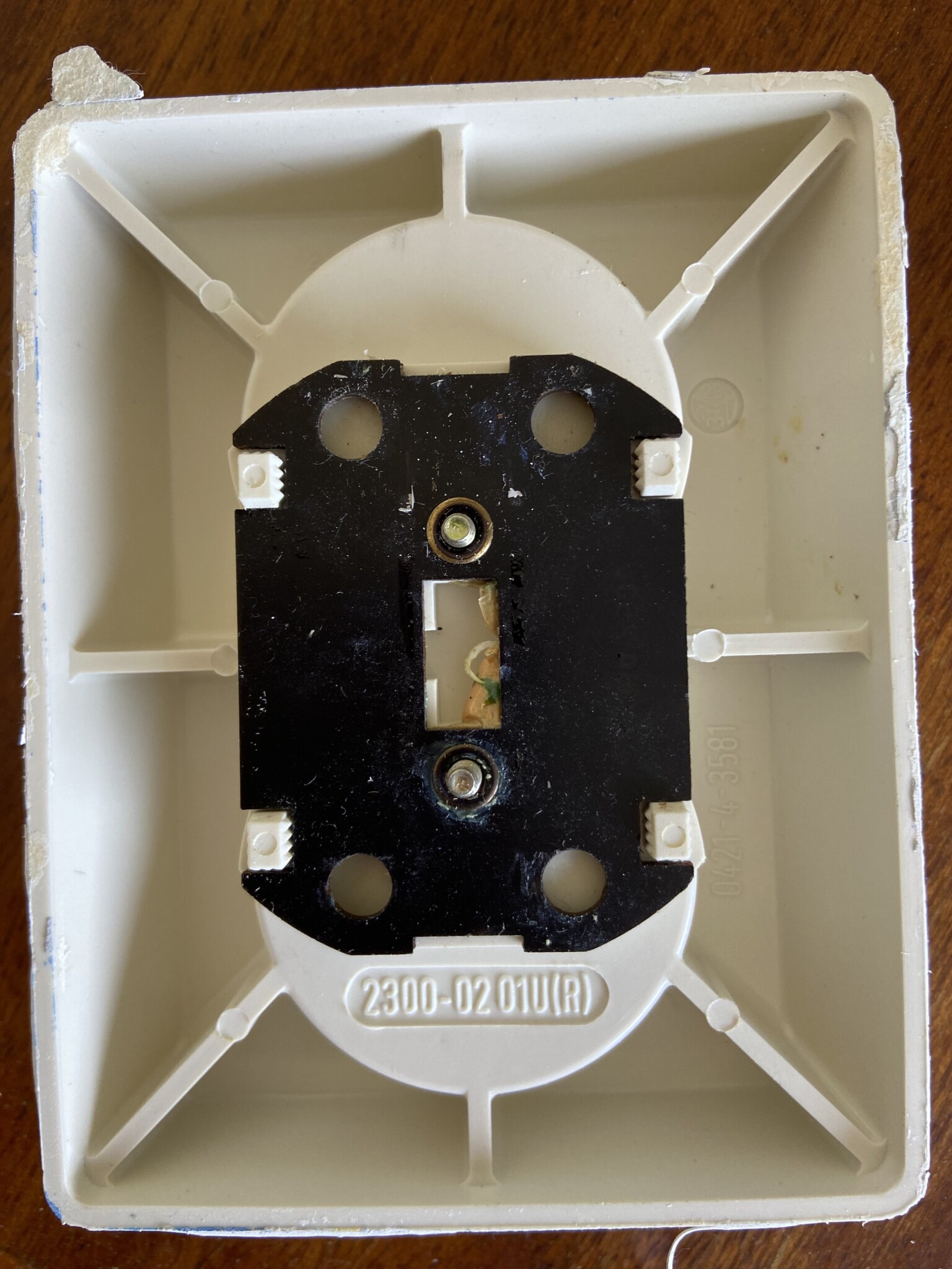

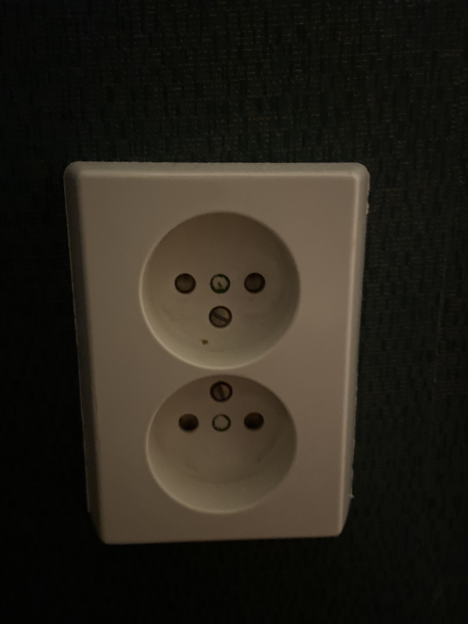

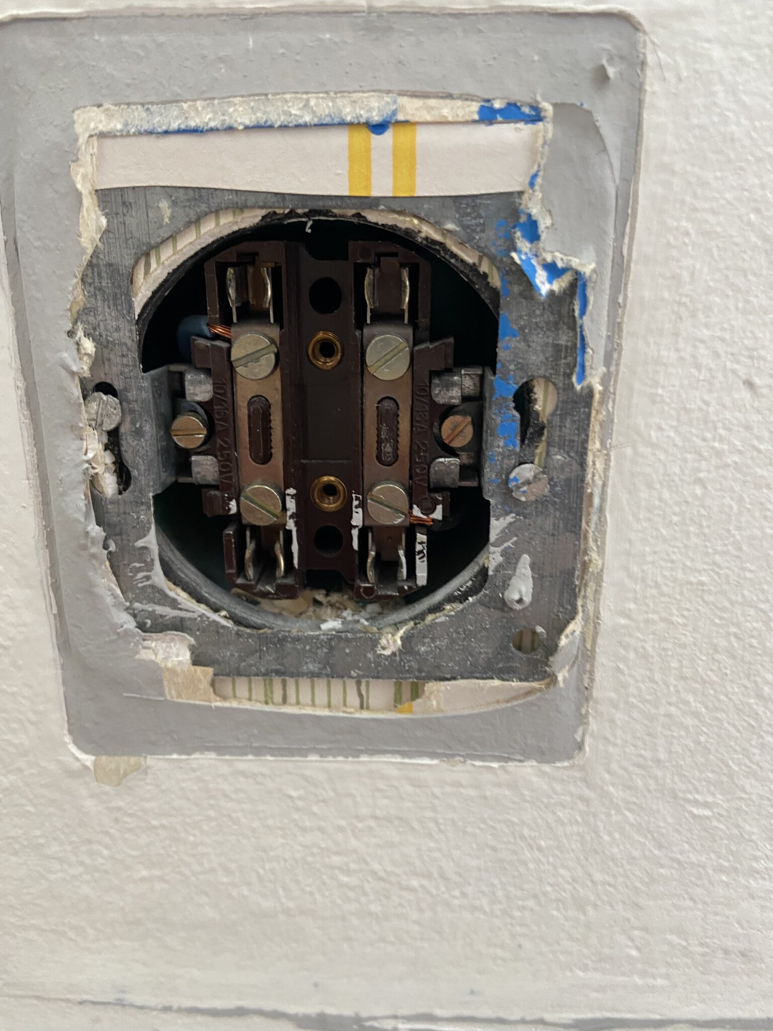

Någon som vet vilket eluttag detta är? Känns som klassiskt 80-tal.
Plasten är gammal och gulnad så skulle vilja byta kåporna utan att behöva byta hela eluttagen. De funkar fint och vi vill slipp ta hit elektriker för jobbet (är inte bekväma med att göra arbete själva). Tänkte köpa nya uttag och enbart använda kåporna ifall jag hittar några som passar.
Antar att designen har uppdaterats en aning och det är helt ok så länge de passar och är säkra.
  • Gammalt eluttag med plast som gulnat över tid, med märket "2300-0201U(R)" synligt, söker efter nya kåpor att ersätta de gamla.
  • Gammalt eluttag från 80-talet med gulnad plast och märkning "0421-4-3581", delvis demonterat på ett trägolv.
  • Dubbelt eluttag med gulnad plast från 80-talet, monterat på en vägg, med skruvar synliga i uttagshålen.
  • Gult eluttag från 80-talet, utan kåpa, visar blottlagda metalldelar och skruvar, delvis inbyggt i väggen.

Det kommer inte gå skulle jag säga.
Dagens brukar ha betydligt mer beröringsskydd än de där har.
Men även om man inte är helt bekväm med det är det ingen raketforskning och enkelt åtgärdat. Stoppa i en radio eller lampa och bryt säkringen, då slutar radion låta eller så slocknar lampan. Sen är det några skruvar. Kablarna inte att sätta fel heller eftersom det är ojordat.
Om du inte är bekväm själv kanske någon kompis kan göra det för 2-3 öl? Att byta vägguttag får man göra som lekman, så du måste inte anlita en elektriker om du inte vill göra jobbet själv.
tommib
Jag vill inte uppmuntra något att göra något de inte är bekväma med men som Purre skriver så är det inte direkt raketforskning. Dessutom är det fullt tillåtet att byta uttag.
Bryt spänningen och verifiera att det är brutet. Ta ut gamla insatsen genom att lossa skruvarna på sidorna. Därefter lossa ledarna. Koppla in på nya uttaget. Sätt in nya uttagets insats och dra åt skruvarna igen. Skruva på locket.
Att bara byta "lock" går inte om det inte är exakt samma uttag och kanske inte ens då om man uppdaterat designen.
Ett tillägg bara till ovanstående inläggen.
Eftersom det idag är ojordade uttag så är det bara ojordade uttag man som lekman får byta till.
Byte mellan ojordade & jordade uttag måste ska av elektriker samt att skyddsjord måste dras fram om det saknas (vid byte till jordade uttag).
Man får aldrig montera ett jordat uttag utan att skyddsjorden ansluts.

Tack för era svar, det får bli elektriker trots allt. Tidigare ägare har gjort en del hemmafix (tex jordade uttag i ojordade ledningar) så vågar inte riktigt lita på min egen kompetens även om det ska vara ett enkelt jobb!

Jag skulle inte börja jorda om det bara gäller att byta ett uttag.
Ett sånt här byter man så här.
Det är så enkelt att man kan knappast göra fel.
Det du länkar till är jordat. Högst olämpligt i TS fall ..
Edit: Fel av mig. Uttaget ser ut som en omöjlig modell som inte finns.
Det är bara bilden för tvåvägsuttag som är modifierat jordat uttag, själva jordblecken är "bortsuddade" men "fasningarna" är inte utsuddade.
Bilden för envägsuttag är ojordat.
Texten säger ojordat.
