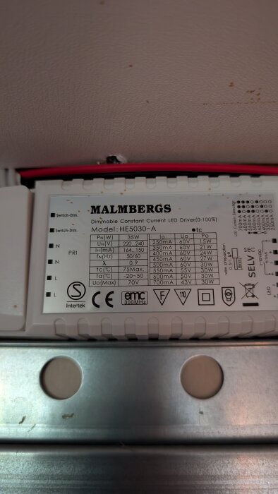

Någon som kan berätta vilket som passar att byta ut det här med?
  • Bild av en dimbar konstantström LED-drivare från Malmbergs, modell HE5030-A, specificerad för 35W och varierande ström och spänningsutgångar.
Hur är det programmerat / inställt, tabellen uppe till höger du behöver ju bara en version.
Originalet har ingång för potentiometer 0-10 volt.

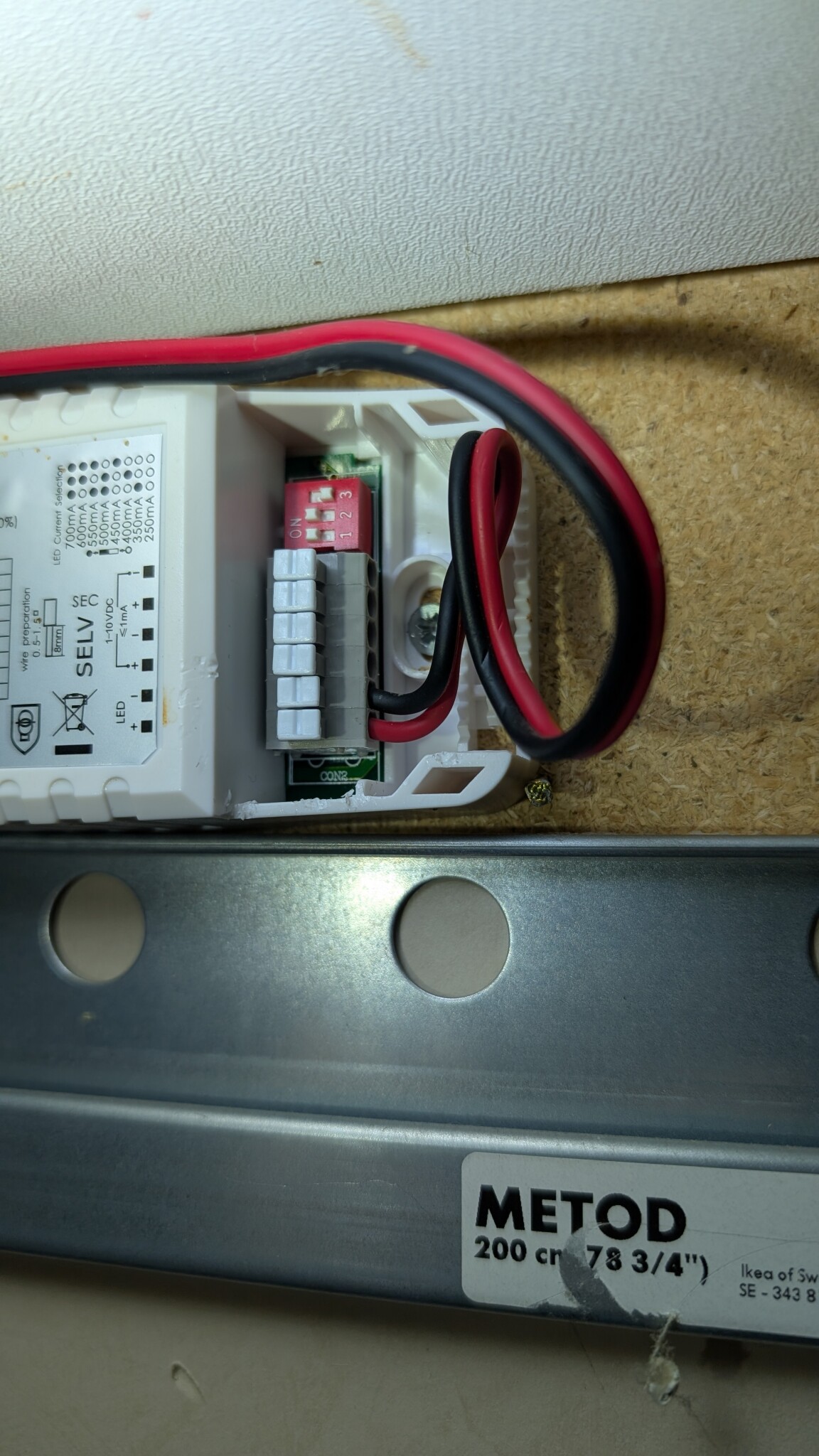

Så ser det ut.
  • Kopplingsbox med röda och svarta ledningar, monterad på träplatta, IKEA METOD 200 cm metallbeslag syns bredvid.
Ser ut som att den är inställd på 500 mA konstant ström.
Hur många spots har du på denna driver?

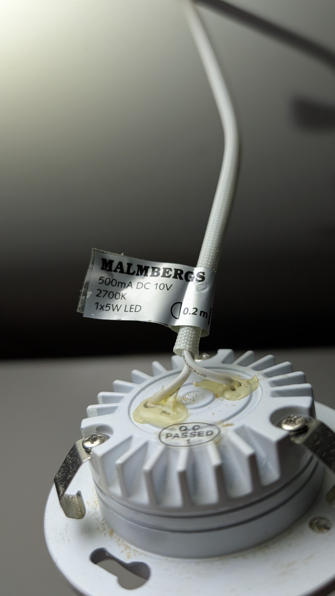

Är bara sex stycken.

Den du har nu är lite underdimensionerad. Ansluten effekt är 30W och det är det ledtrafon maximalt kan leverera.
Sök efter ett drivdon för konstantström/constant current 0,5 A/500 mA som klarar minst 30 W på utgången för den strömmen. Alltså ett likadant fast helst kraftigare för god livslängd.
Alternativt kan man dela upp belysningen på flera drivdon om det är svårt att hitta.

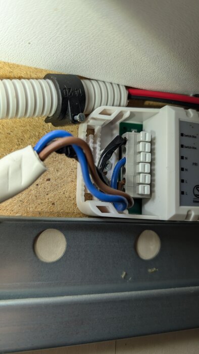

Den du har nu har stöd för switch dim. Använder du det? Det är en dimmermetod med vanlig återfjädrande tryckknapp. Är det några ledningar ansluta på switch dim-kontakterna på vänstra sidan?

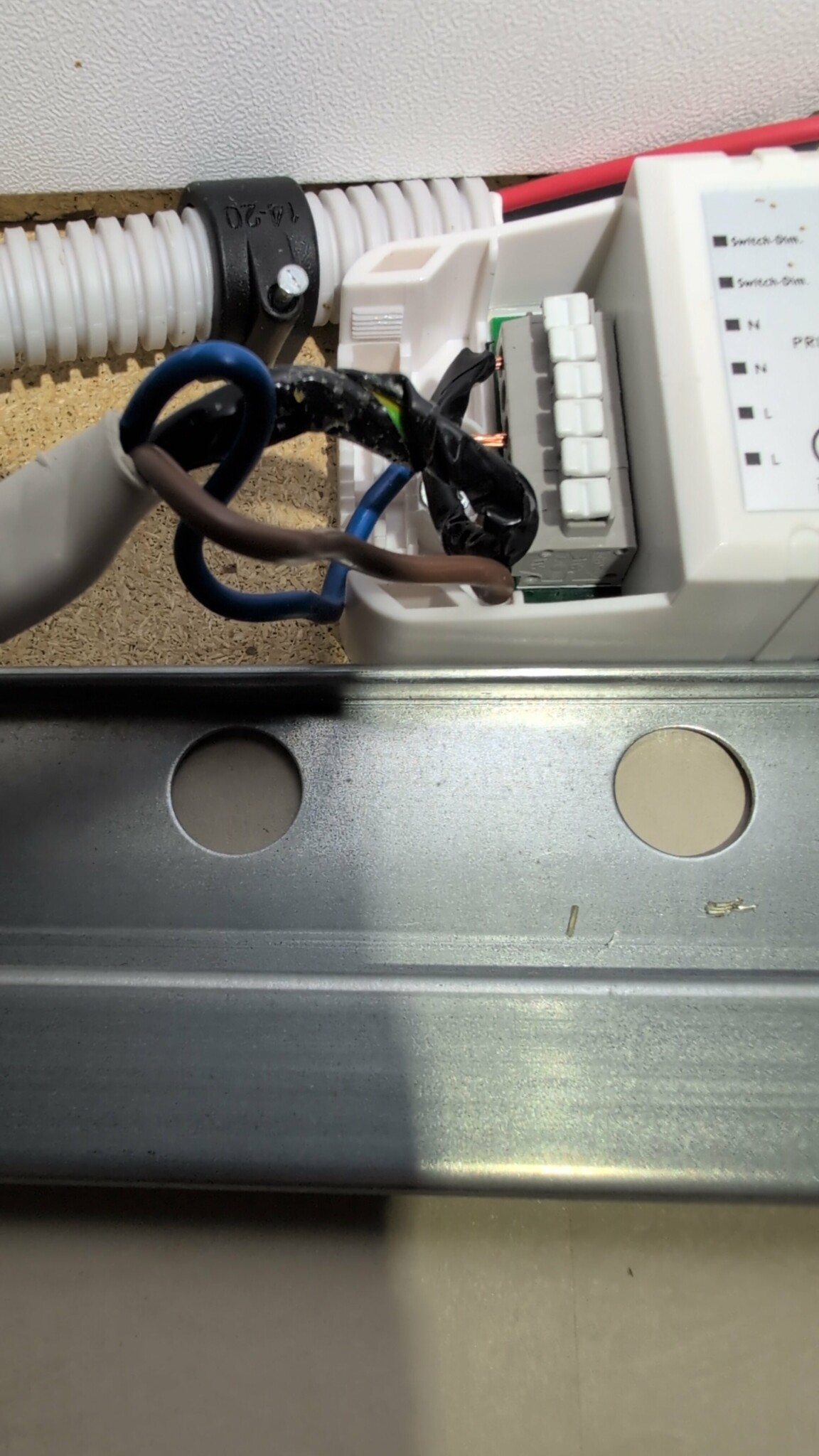

Är det någon som fuskat lite och tejpat den gröngula ledningen svart och satt den på switch dim-ingången?
Ja tydligen. Varför ?
  • Elektrisk kopplingsbox med synliga kablar och dragavlastning på en trävägg.
A
Det är draget fel kabel med en ledare för lite så man har använt gröngula till dimmern.
Emiltj
Försök att byta ut den där kabeln mot en med tillräckligt många lerdare, Det är heligt att aldrig använda gröngult till något annat än skyddsjord.
