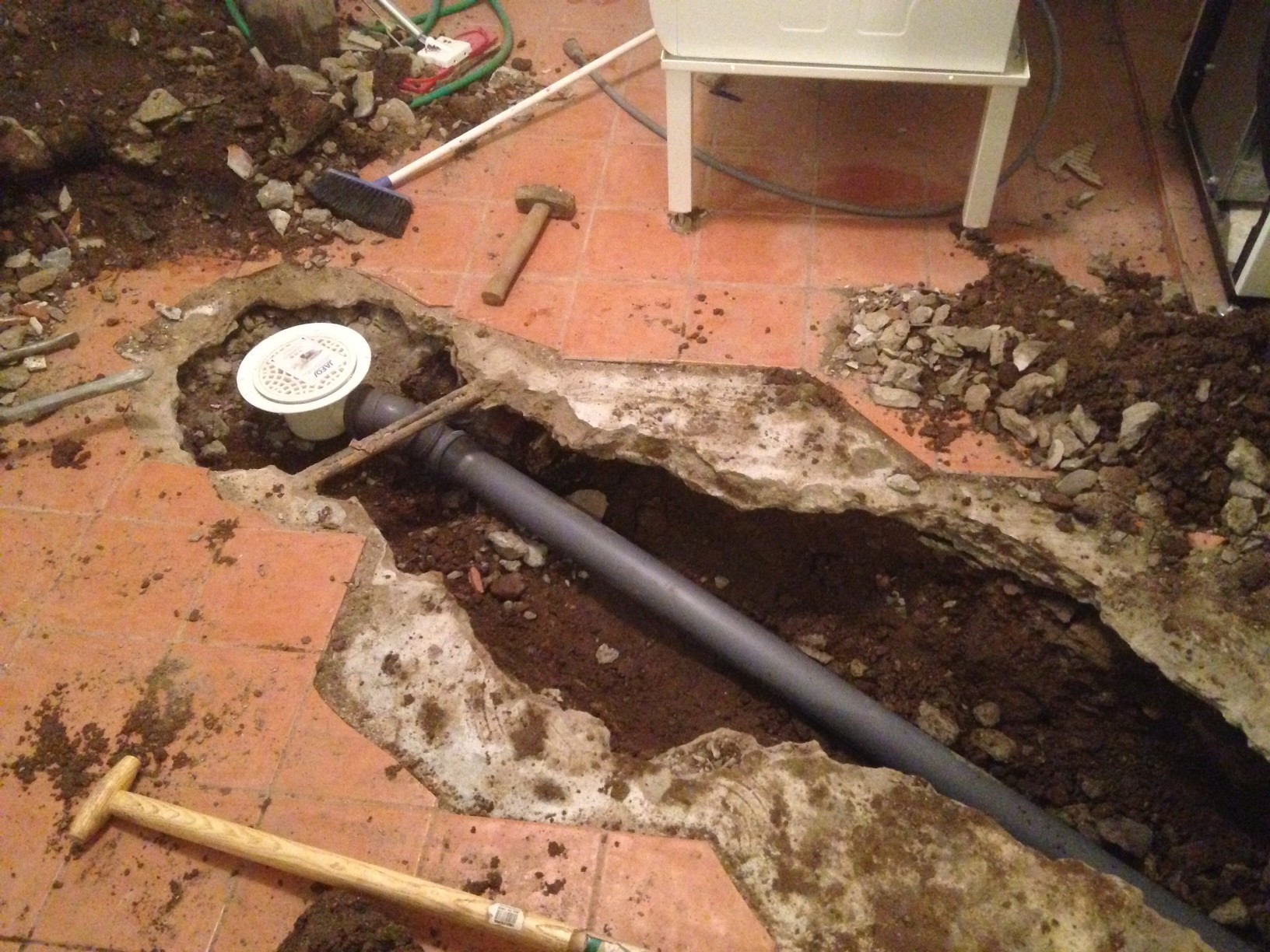

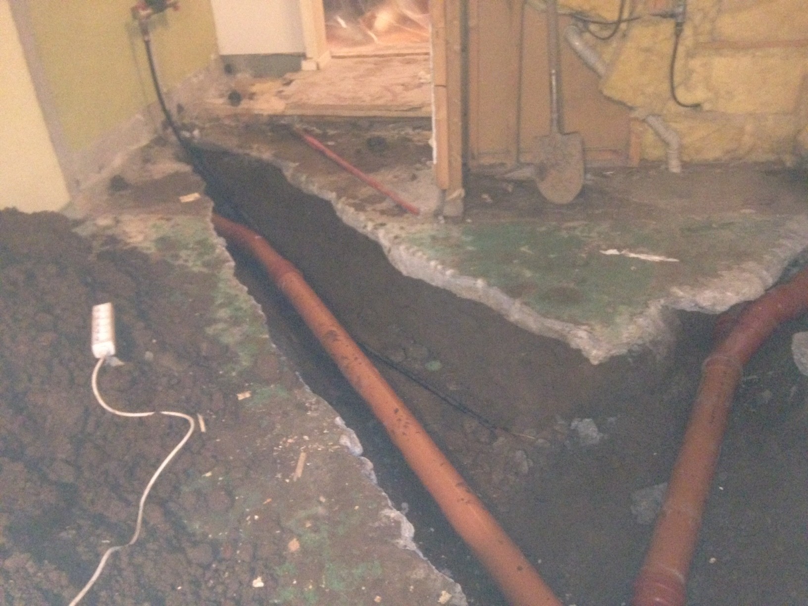

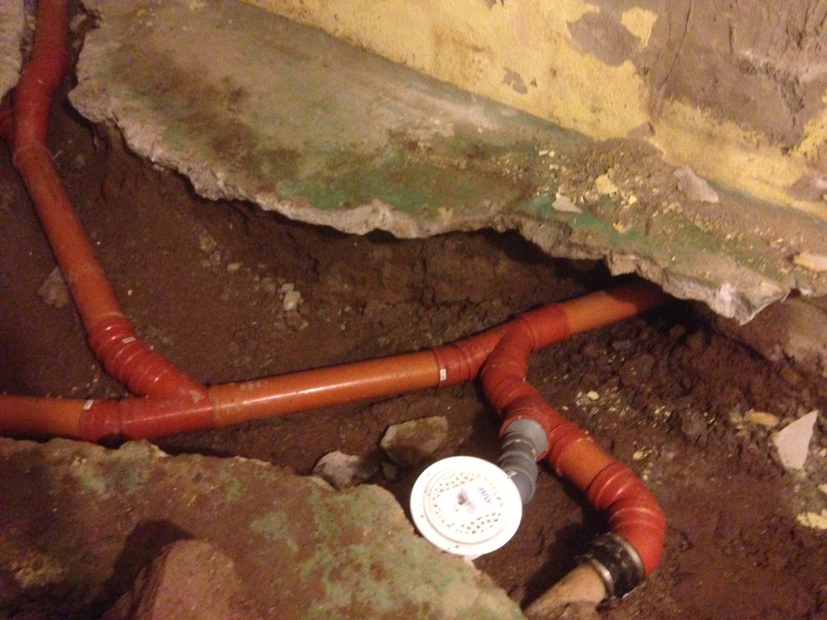

Har precis börjat fylla igen mitt byta av avlopps projekt i källaren och skall ta och gjuta i helgen. Det är uppdelat i 2 delar. Ingen armering i plattan som är ca 7-10cm
Inkommande.
- Finnish behöver inte vara 100%
http://www.byggmax.se/gjutning-och-husgrund/cement-och-bruk/standardcement-p0101
Blir detta bra? Behöver man vattna ordentligt enligt anvisningen här?
Pannrum
- Fick jag lov att ta bort befintligt klinker och skall lägga nytt.
http://www.byggmax.se/gjutning-och-husgrund/cement-och-bruk/finbetong-p0102
Blir detta bra? samma här med vattning?
Vad behöver jag för cement?

Har både grus och sand hemma så det är inget problem. Kan jag kanske halvera antalet.
Fyll upp runt, över och under rören med grus och gjut med färdig betong.
Kakan behöver vara ungefär 10cm för att hålla.
Det går naturligtvis att köra med standard cement och blanda med 0-8 grus för att få grovbetong.
Håll koll så det blir rätt propotioner bara.
