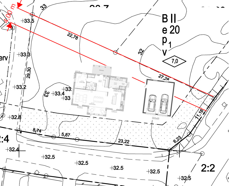

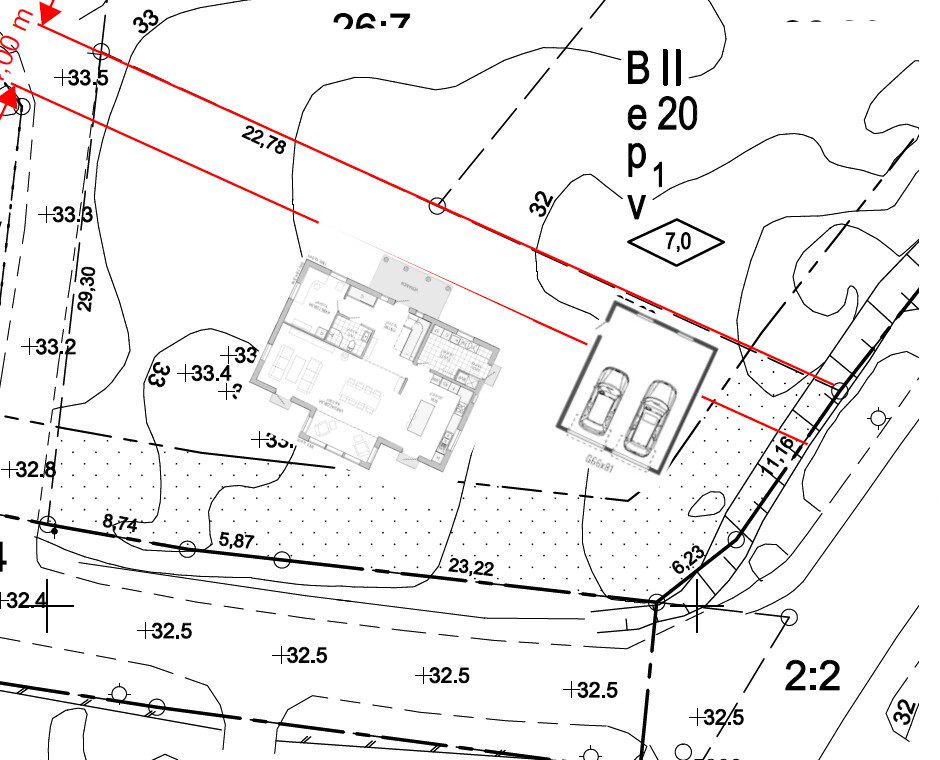

Vilket alternativ för placering av hus och garage tycker ni är bäst?
- Alternativ 1: Huset och garaget är parallella med den södra gatan (där tomtens infart måste vara). Jag tror att detta alternativ kan se bättre ut från gatan.
- Alternativ 2: Huset och garaget är parallella med de norra grannfastigheterna. Detta alternativ ger bättre ljus från öster, eftersom garaget inte blockerar ljuset lika mycket som i alternativ 1.
Hade inte valt ett hus där entrén hamnar på baksidan nej. Med vägen på södra sidan hade jag valt ett hus som placeras längre in på tomten för att få trädgård i syd/väst, sen entrén på gavelsidan mot garaget, helst i öster då (beroende på hur omgivningen ser ut såklart). Jag tycker det är jätteviktigt att inte bara välja en husmodell man råkar gilla, utan även att den ska passa tomten.
