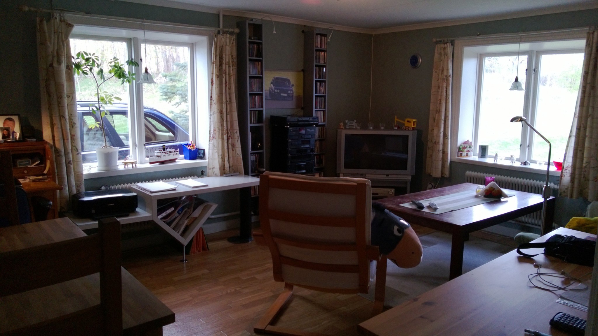

Jag har läst nått vinkelmått någonstans, men mins inte var. Rätt vinkel har man för att sprida ljus i rummen, nichen fungerar som reflektor, och målas helst med blank vit färg. Bor tyvärr inte längre i min gamla stuga med 45 cm tjocka väggar, då kunde jag mätt vinkeln. Det var absolut inte 45 grader, kanske hälften, eller mindre än så.
Ska kolla om jag har nån bild som kan vägleda.
