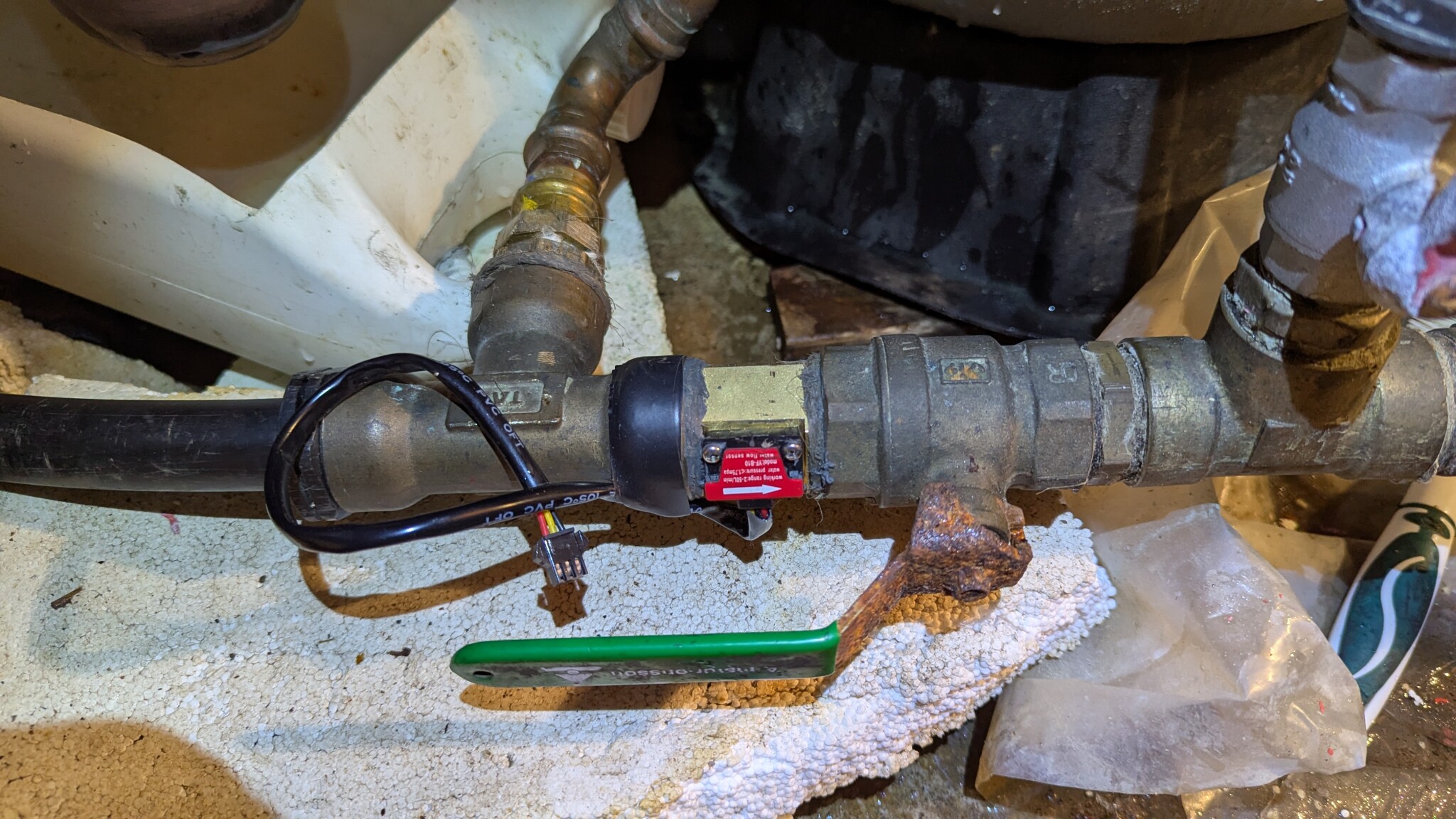

Jep, empiriskt prövat, om jag lämnar dropp på en kran, typ en droppe var femtonde sekund så har det kommit en puls efter två timmar.useless skrev:
Dock: En möjlig felkälla, av flera, är att jag redan har en läcka någonstans som adderar till flödet.
En puls är 3.1 ml.

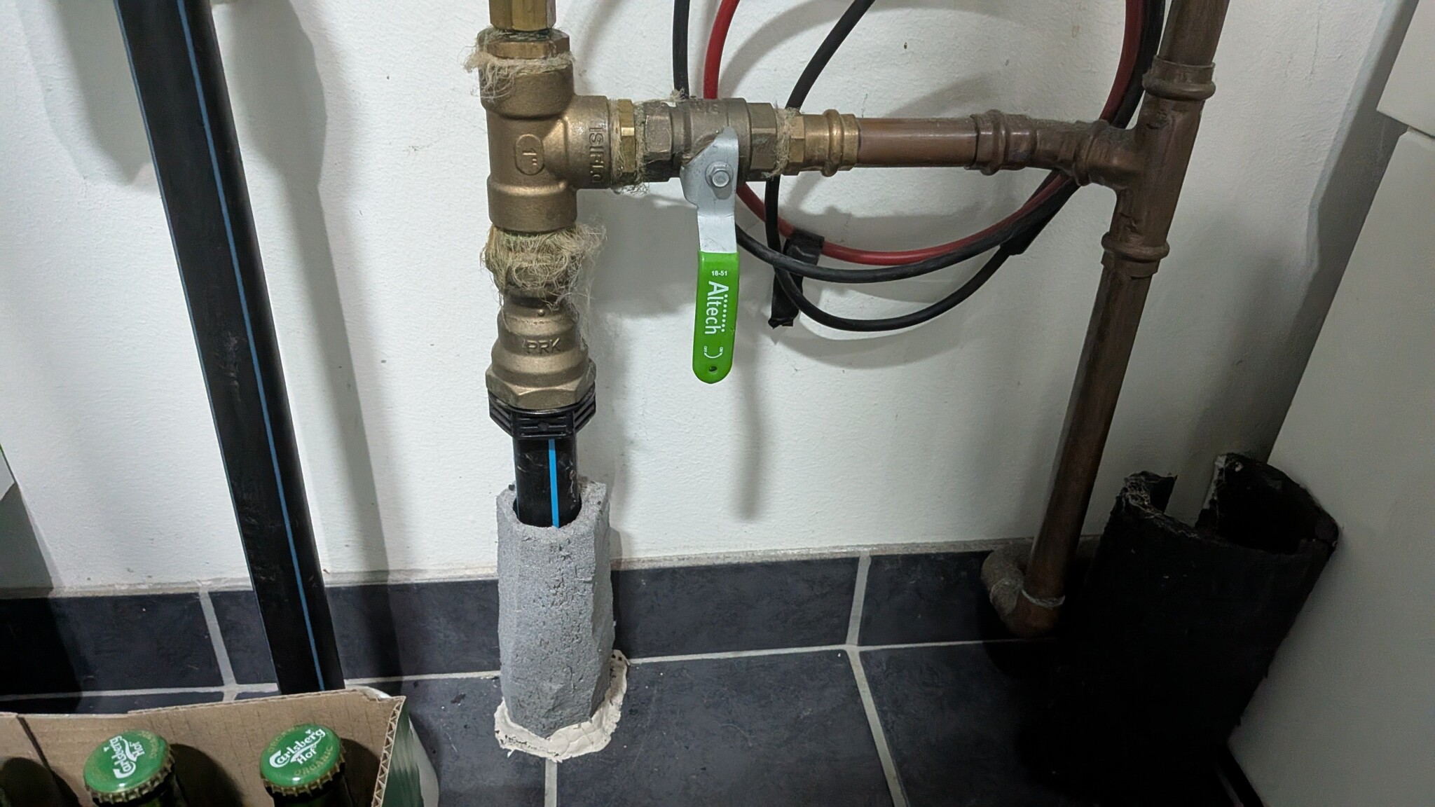

Hej,H homelabber skrev:
Tack för update!
Jag köpte en Aqara valve controller men fick inte till det för ventilhandtaget. Den kan inte riktigt sätta sig på något rör då det hamnar precis på andra rördelar eller gängor och blir inte helt tight då.
Detta resulterar i att den "vobblar" när den ska öppna och stänga så det stängs eller öppnas inte helt.
Osäker på hur man kan lösa det.. Du kanske har nån ide?
Jag hade samma problem med watermeterkit du länka till tyvärr, att min inte stöds.
Så nästa steg är alltså nån slags bildavläsning? finns det inget annat enklare sätt tro?
