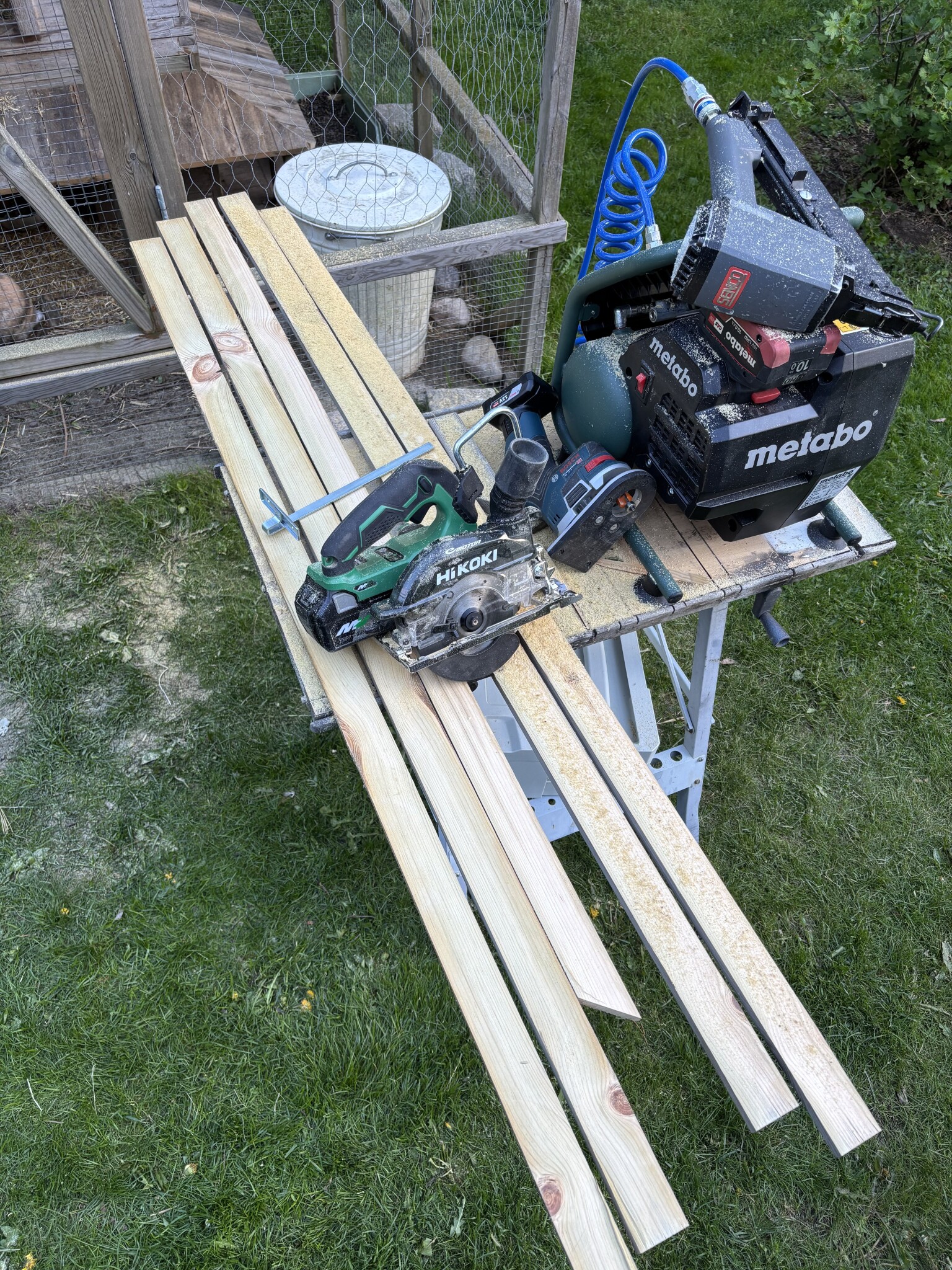

Jag har en 18g batteridriven Hikoki som är trevlig men lite otymplig. Sen har jag en batteridriven kompressor med kort ”telefonsladd” som jag använder till andra storlekar, även 18g ibland. Den senare var en bra kompromiss för mig som redan hade ett gäng bra tryckluftsdrivna pistoler och en idé att kika på? Bra att känna till att batteridrivna pistoler finns med två olika tekniker, fjäder som spänns när du trycker på avtryckaren (Ryobi, Dewalt) respektive de med luftfjäder som laddar trycket på typ 0,3 sekunder när den startas och direkt efter en spik avlossas. Det senare brukar folk tycka funkar bättre.
