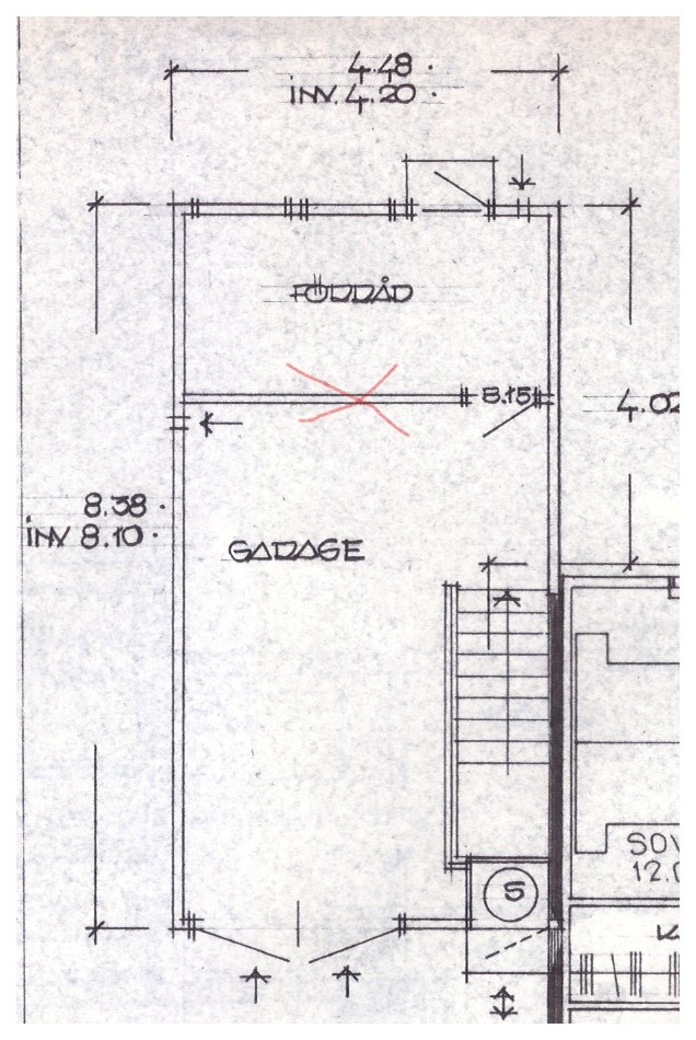

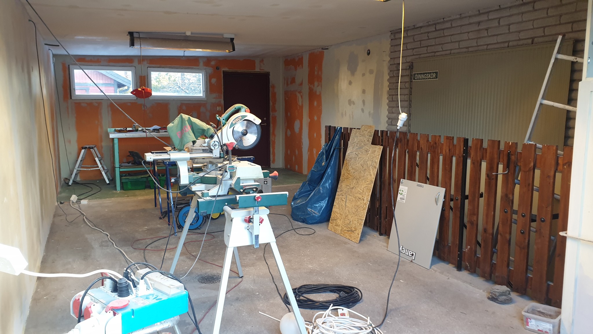

Håller på att renovera mitt vidbyggda garage som är byggt -72. I samband med detta har jag tagit bort en innervägg som avgränsade garagedelen med förrådsdelen för att få större garageyta. I garaget sitter idag en stor radiator som mäter 2,1 x 1 m, vilket just nu är enda värmekällan för de ca 34m2. Har tänkt att hålla 10-15 C° i garaget men är rädd att elementet inte kommer att räcka. Väggarna är allt annat än tjocka – 95mm + gips och ytterpanel. Ingen isolerad platta mig veterligen.
Skulle därför behöva tips och råd vad jag ska göra för att hålla värmen.
Vill försöka hålla vissa väggpartier fria för att kunna inreda garaget vettigt, vilket gör att jag känner mig lite begränsad. Har funderat ut följande alternativ, men är inte alls säker och det finns säkert fler…?
# Komplettera med en eller två mindre radiatorer under fönstren. Problemet är att jag helst vill ha en arbetsbänk stå där, vilket kommer störa uppvärmningen(tror jag?). Bänken behöver helst stå mot väggen, så värmen lär ha svårt att stiga där. Ev skulle jag kunna borra lite hål i bänkskivan eller på annat sätt öppna lite för värmen. Ett annat problem är att jag behöver gå över gångdörren med radiatorrören så avluftningen behöver väl sitta på högsta punkten, men det är väl görbart tror jag.
# Byta ut den stora radiatorn mot en slimmad fläktkonvektor monterad på samma plats som elementet sitter idag. Hur stor behöver den isf vara?
# Komplettera/byta ut dagens element med en liten luft/luft pump. Har dock någon stans läst att det inte är så ekonomiskt med en sån pump i lokaler som inte är så välisolerade. Ett annat problem är var jag ska sätta inomhusdelen, men det borde gå att lösa. Det är snedtak i hela garaget, 2,20 – 2,35m.

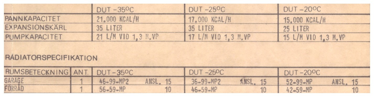

Bifogar några bilder. B.la hittade jag data på nuvarande element.

Är det korrekt att rummet ej ska användas som bostad, endast som typ snickarbod/verkstad för diverse pulande?

Minsta investeringen är väl några elelement, rätt placerade lär det fungera bra, undrar om det inte är den bästa lösningen totalekonomiskt. Då kan du köra lägre värme når du inte använder rummet, och dra upp värmen typ 1 timme innan du ska tillbringa längre tid där.
3. Inget större värde i att byta fönstren (om dom är friska och hela) eftersom du inte ska ha bostadsvärme i rummet. Vet ej hur du har gjort med garagedörrarna, men har du bara gipsat dom på insidan har du nog större effekt om du ersätter dom med riktiga fasta väggar.
4. 95mm isolering funkar bättre än du tror i ett rum som håller din planerade temp

Helt rätt gissat
. Blir lite bilmeck och andra "i garage vanligt förekommande sysslor"
Kanske var lite otydlig, men alla vattenradiatorer inkluderat bjässen i garaget är kopplad till värmepumpen. Fungerar bra skulle jag säga
Vad tror du om att sätta elementet/elmenten under en arbetsbänk? Skulle isf kunna försöka öppna upp bänkskivan på nåt smart sätt så värmen kan stiga....eller skulle det fungera hyffsat utan en "öppning" där värmen kan stiga upp?
Fönstren är nyrenoverade för ett par år sen med olja, färg, kitt och tätningslist. Garagedörrarna(slagportar) och gångdörren är bytta till nya och hyffsat välisolerade dörrar.

Jag skulle nog prova att köra vidare med "klumpen" och se hur det funkar, onödigt att lägga ett antal tusenlappar på rördragning och nya element om "klumpen" orkar att värma. Om inte så kan du ju komplettera senare när du har lite empiriska studier att luta dig mot
Jag tror det funkar utan hål i arbetsskivan. samma där, går ju att justera i efterhand om det behövs.
hehe, mittt sommarställe vid Vänern har endast 50mm isolering, ska dit i helgen, prognos -10 grader. Helt otroligt, men när min lilla Morsö vedkamin bränner på så orkar den hålla varmt då också. så nee. underskatta aldrig 50mm isoleringM Moribusken skrev:
