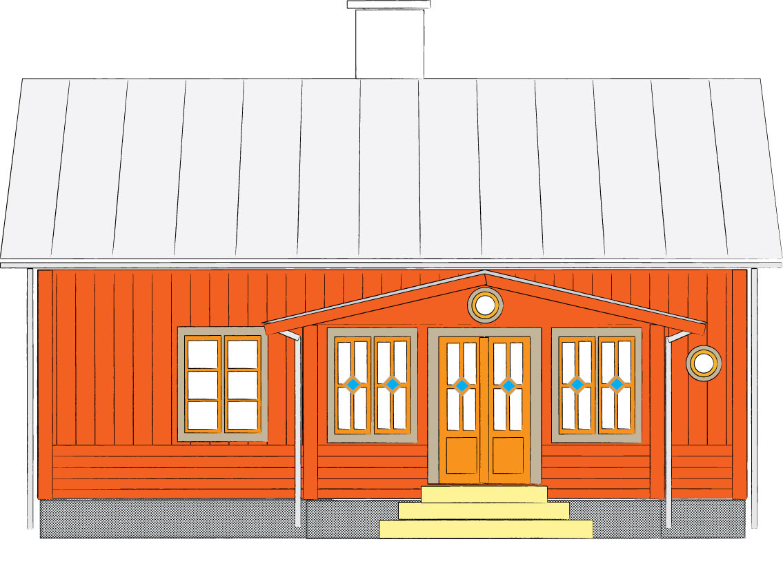

Nu har vi kommit en bit på väg med den inglasade entrén. Slagit på råspont idag, täckt med press. Vilken underlagspapp är det som gäller om man lägger ytpapp sedan? Finns det ngn som är universal som funkar både under ytpapp och plåttak? Gillar faktiskt den sk pannplåten måste jag säga. Illustration av en röd trähusfasad med inglasad entré och stomstad plåttak.

Nu har vi kommit en bit på väg med den inglasade entrén. Slagit på råspont idag, täckt med press. Vilken underlagspapp är det som gäller om man lägger ytpapp sedan? Finns det ngn som är universal som funkar både under ytpapp och plåttak? Gillar faktiskt den sk pannplåten måste jag säga.[bild]
Asfaltspapp behöver du ha om du ska ha ytpapp den funkar till plåt med. Tycker du ska köra plåt om du har det på huset.
Rickard.
Yap2200 kan du köra under båda.
Taklutning 12 grader, funkar det bra med självhäftande kant?
