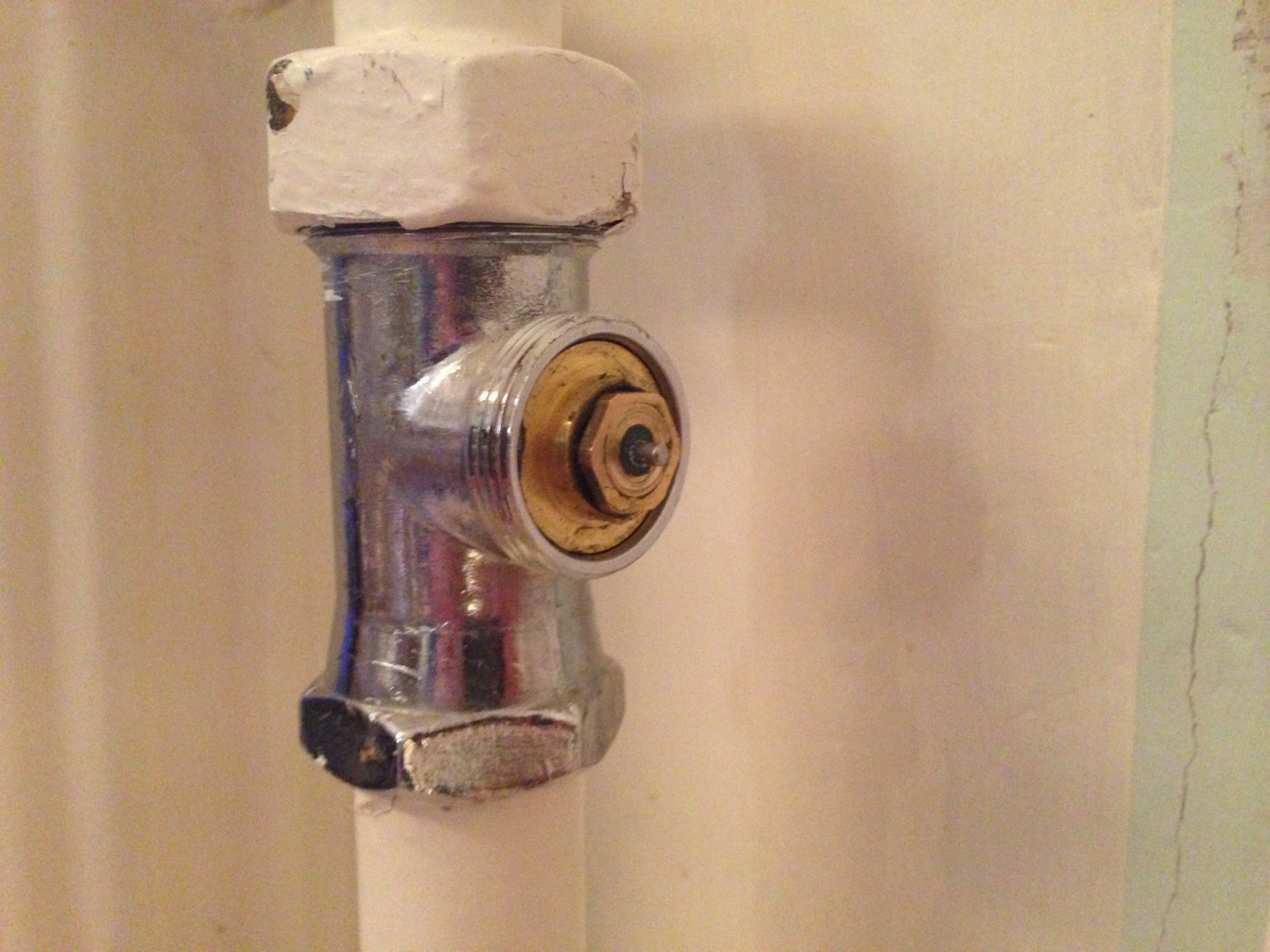

Jag försöker byta ut mina befintliga termostater mot elektroniska radiatortermostater:
http://www.vesternet.com/z-wave-danfoss-living-connect-radiator-thermostat
http://konsument.danfoss.com/Content/DFA22FE2-40BD-4C04-B687-E5D524F81C4F_MNU17495418_SIT338.html
Dessvärre verkar det inte som att mina gamla termostater har samma koppling som dom nya (som enligt instruktionsboken kommer med adaptrar för "Danfoss RA" och "M30x1.5 (K)").
Mina gamla termostater ser ut så här:
https://www.dropbox.com/sc/if20imf4tok3kmf/vy6IA-lPcV
Behöver jag någon slags adapter eller är det jag som inte förtår hur jag ska koppla in grejerna?

Du har ju mekkat isär termostaten istället för att demontera den...
Lossa den inre muttern istället.
http://www.rinkabyror.se/artikel/mma-adapter-m/
Vet ej om det är rätt gänga eller om annan adapter behövs.

Den blanka muttern som syns på bild 1. Det är den du ska lossa för att ta bort termostaten. Där bakom finns packbox och stiftet som påverkar ventilen. Inget vatten kommer ut den vägen och det är den gängan adaptern ska gå mot.
Så här såg det ut när jag monterade bort termostaten på rätt sätt:
Ska den där lilla piggen gå att trycka in? Min sitter som berget, men den lilla, sexkantiga delen går att vrida.
Verkar dock INTE som att det går att montera någon av de två delarna som medföljde Danfoss termostaten på gängningen, så det behövs någon slags ytterligare adapter.
