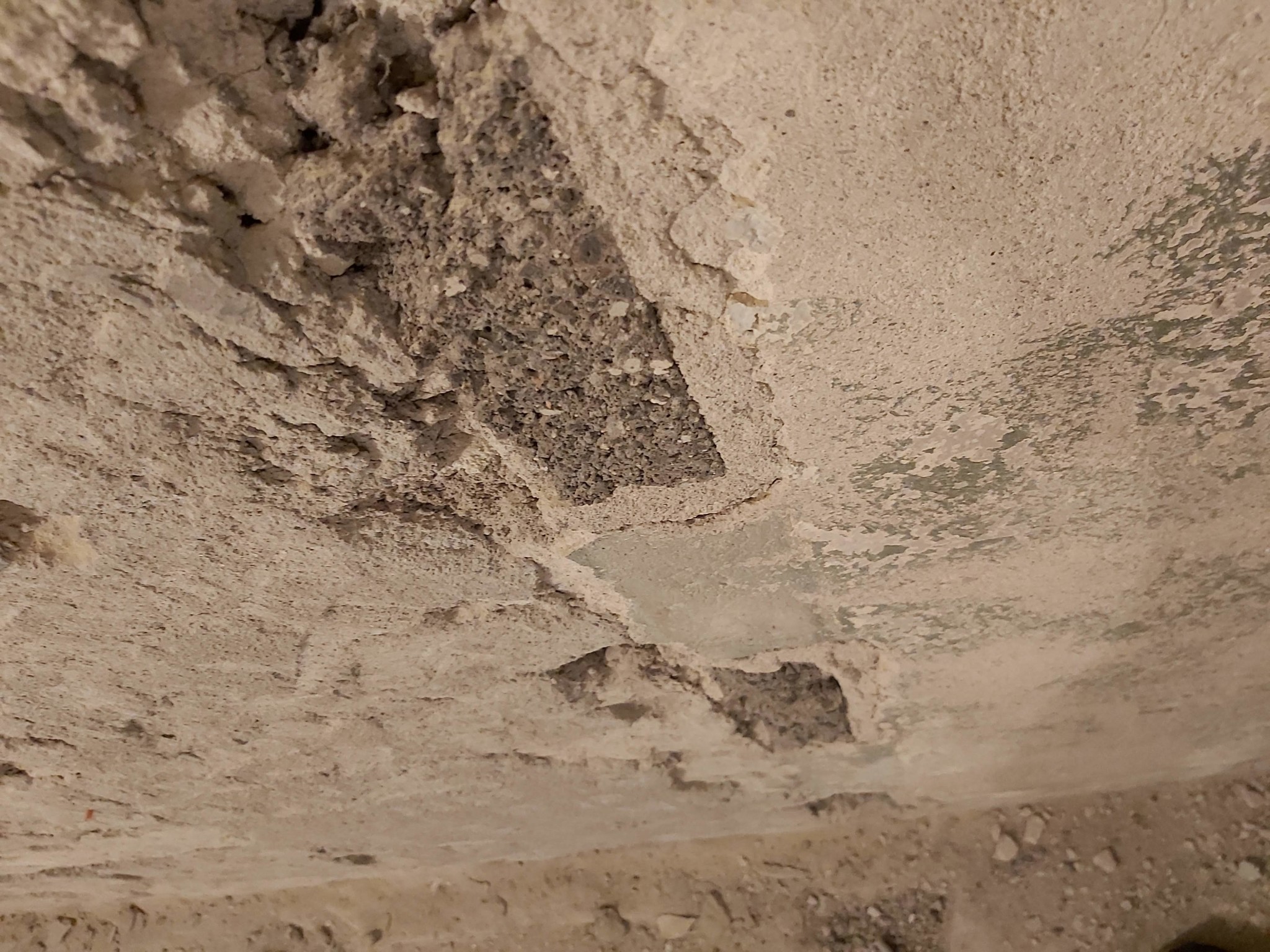

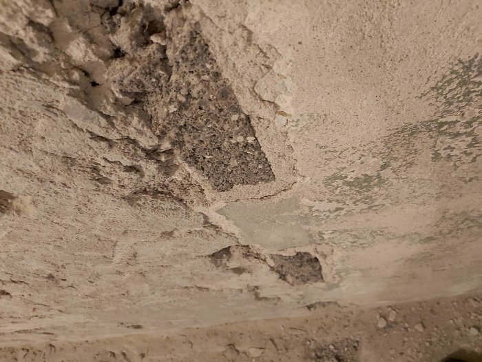

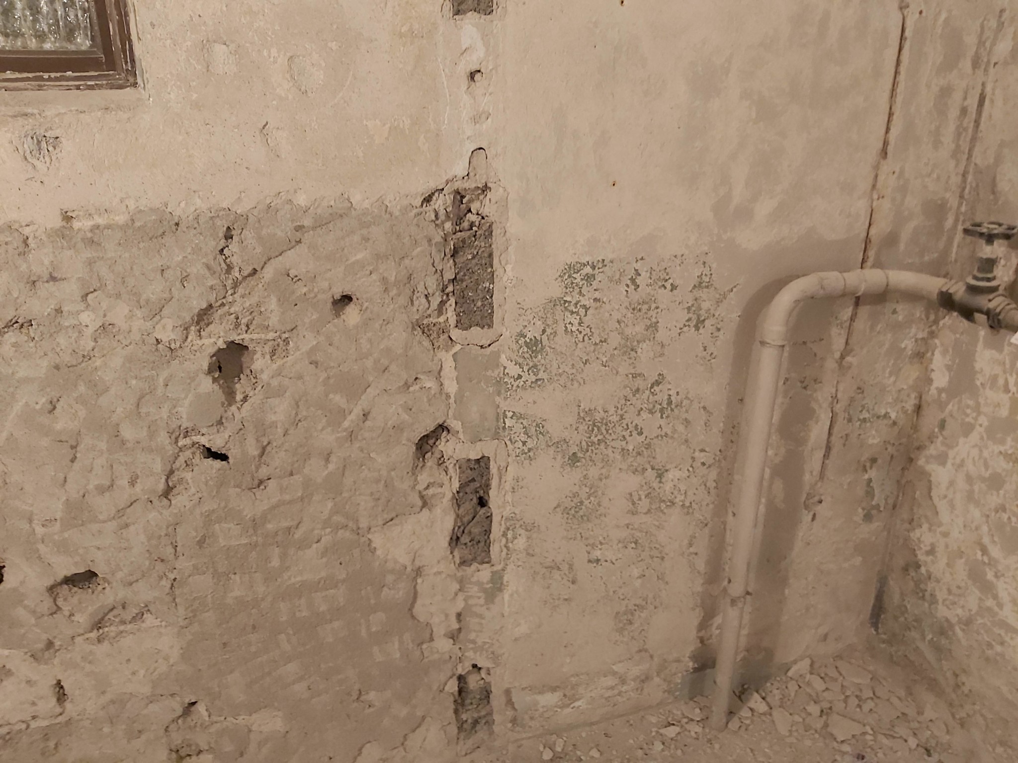

Håller på att fräscha upp tvättstugan. Har knackat ner lös puts och flexat ner en del gammal färg. Funderar på vad jag ska använda för att putsa upp ytan. Grunden är oisolerad så jag vill ju inte att det blir tätt utan köra diffusionsöppet. Är det putsbruk C eller gipsputs jag ska använda och sedan silikatfärg på det?
Eller ska jag använda något annat baserat på hur ytan ser ut? Vill ha målad yta.
  • Renoveringsprojekt av en tvättstuga med avhackad puts och gammal färg på betongväggar och rörinstallationer.
  • Delvis fräst och nedknackad väggyta i en tvättstuga med synlig lös puts och gammal färg.

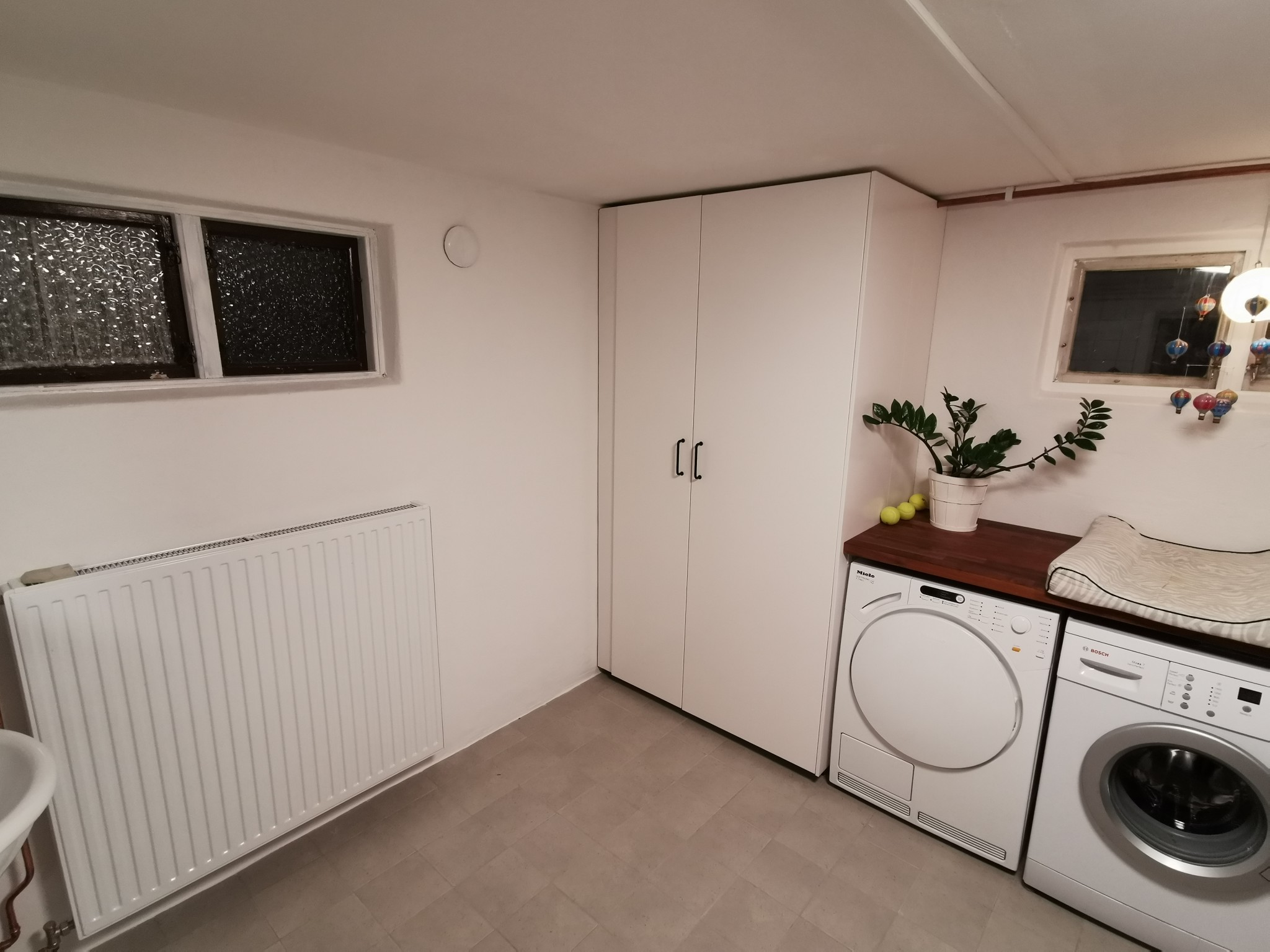

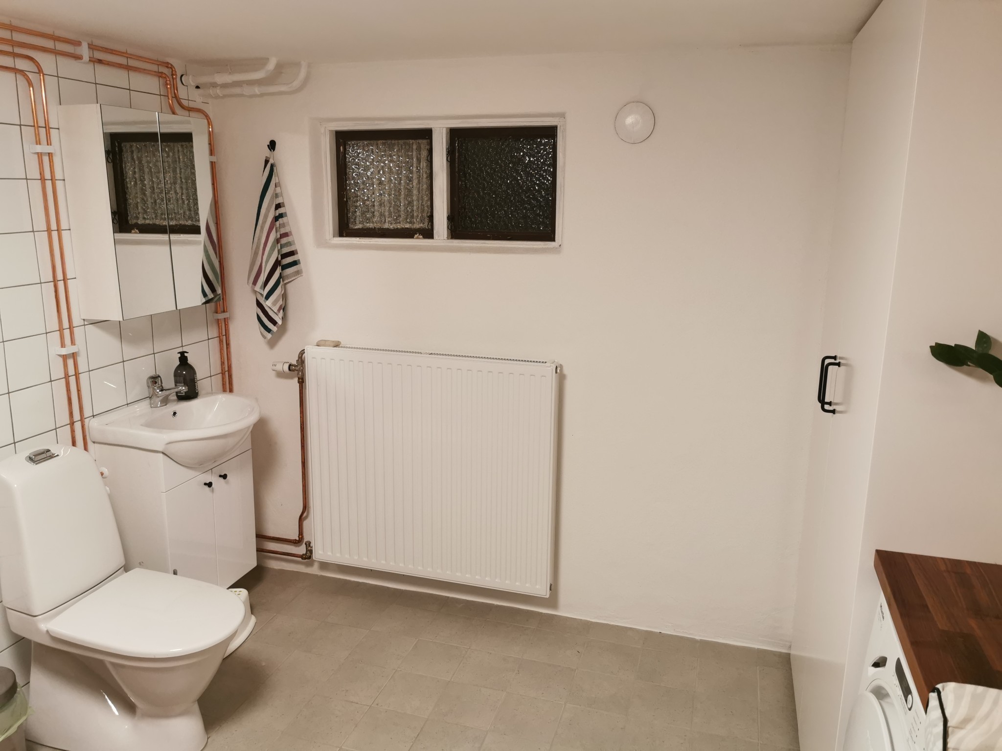

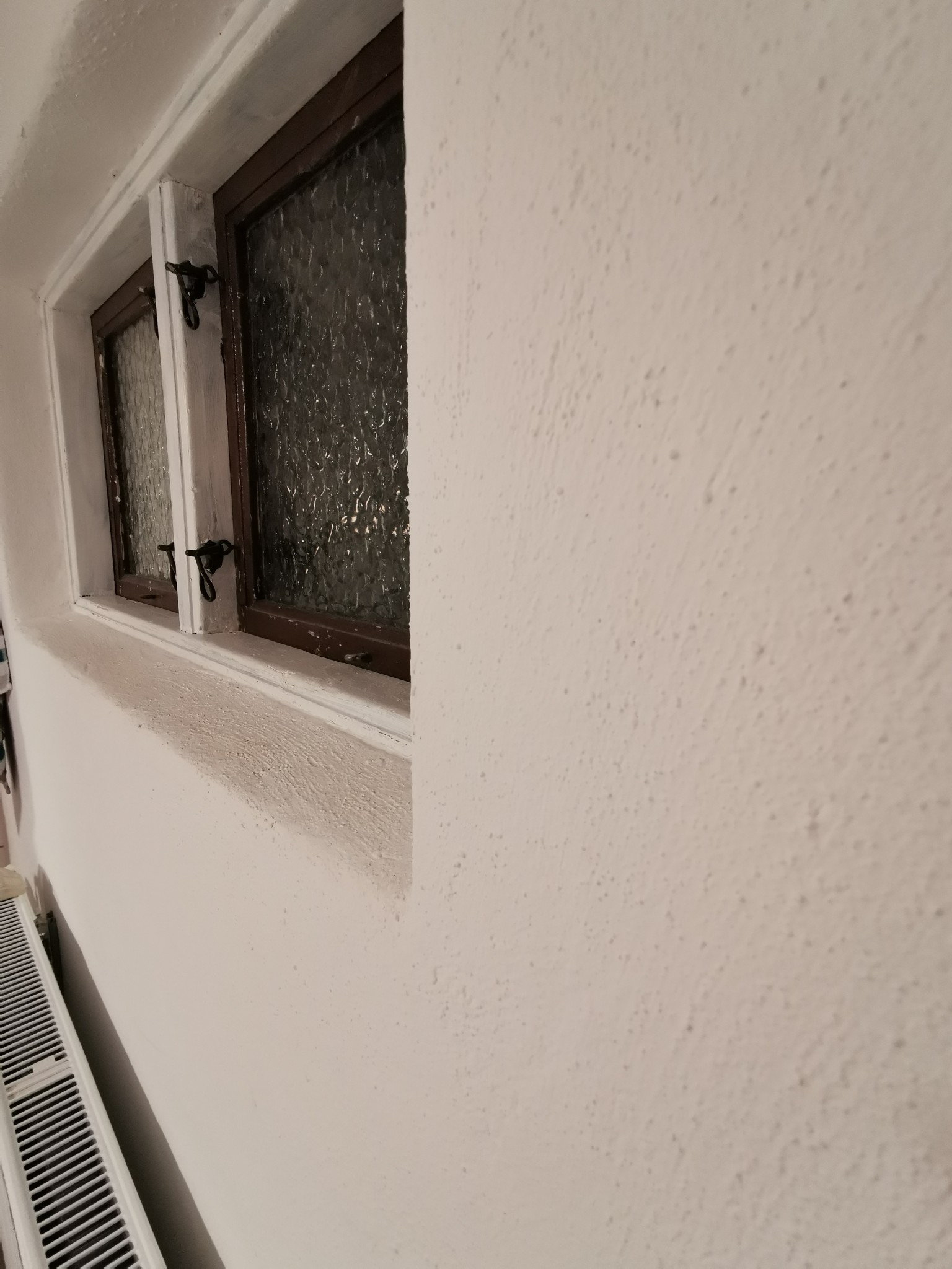

Nä det blev gipsputs och silikatfärg. Rätt eller fel vet jag inte, men det var lättjobbat och resultatet blev bra. Färgen har inte börjat lossna än så jag tror det blir bra Renoverat badrum med släta vita väggar, toalett, handfat, fönster och handdukstork.
Renoverat tvättstuga med gipsputsade väggar och silikatfärg, vit skåpinredning och vitvaror.
En hörnvy av en nymålad vit vägg och ett fönster med krusat glas, med synliga målarbeten kring fönsterkarmen.
