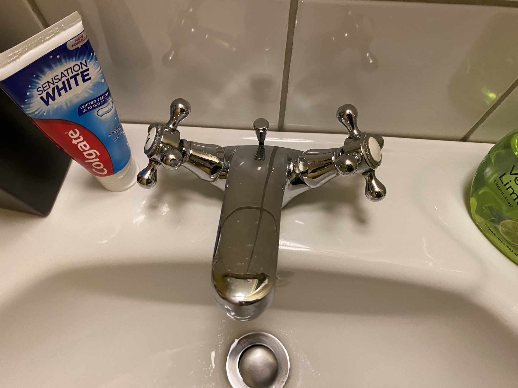

Denna blandare är inköpt på Bauhaus ca 2008 tror jag. Börjat droppa sista tiden. Nån som vet vilken packning som passar den? Har tyvärr inga papper kvar på den. Vet inte ens fabrikat.

Vrider man upp flera varv på kranarna och båda i vänstervarv KAN det vara 1/2" kranpackning.
Går det bara vrida ett halv varv eller så och den ena vänstervarv och den andra högervarv så kan det vara något modernt keramiskt.

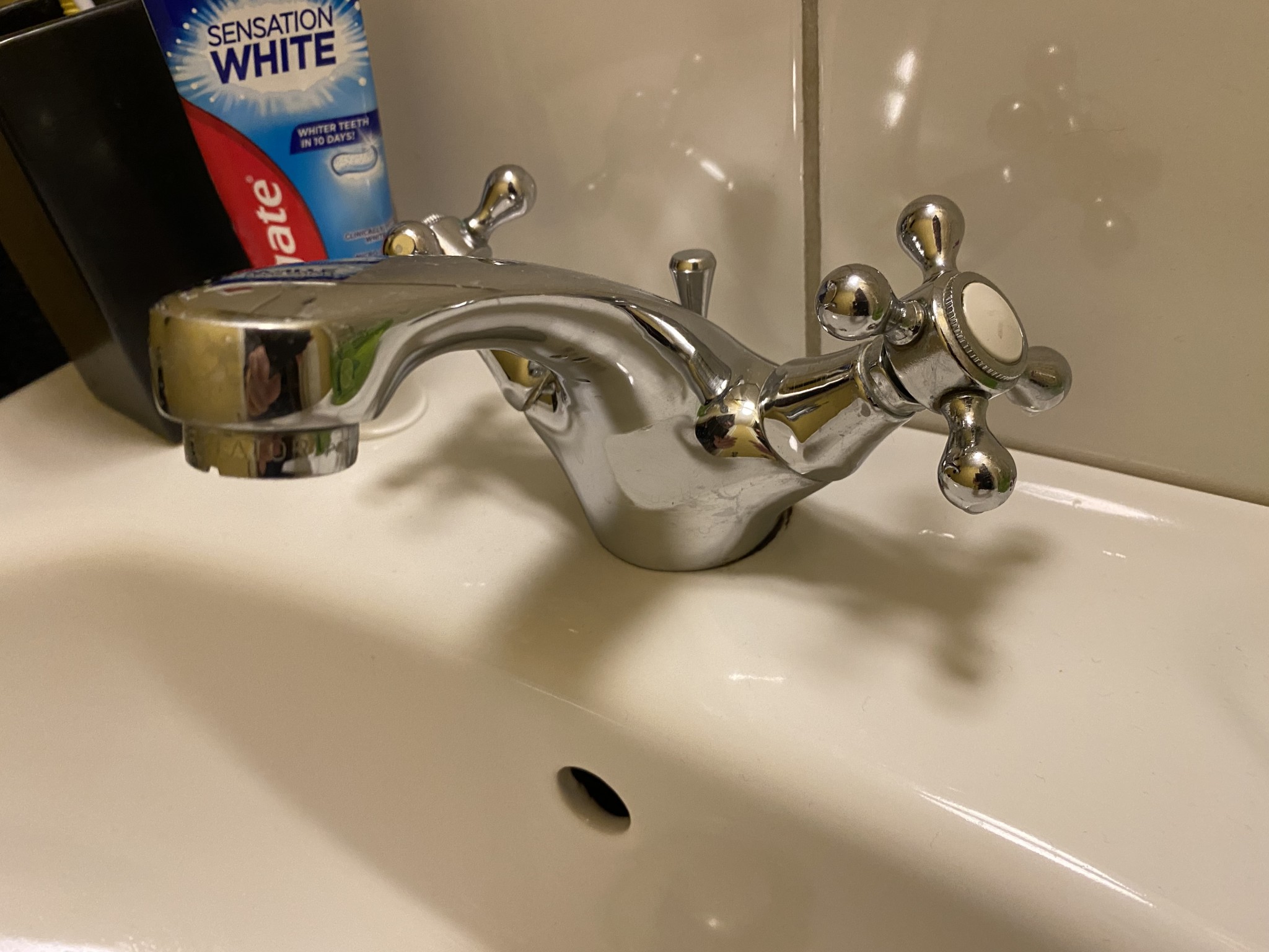

OK då är det keramiskt. Märker också att den glappar i tvärsled vilket påverkar droppets intensitet. Hur löser man keramikproblemet då?
Jag skruvade lös också men verkar inte gå att dra ur själva vredet trots att allt är helt löst.
