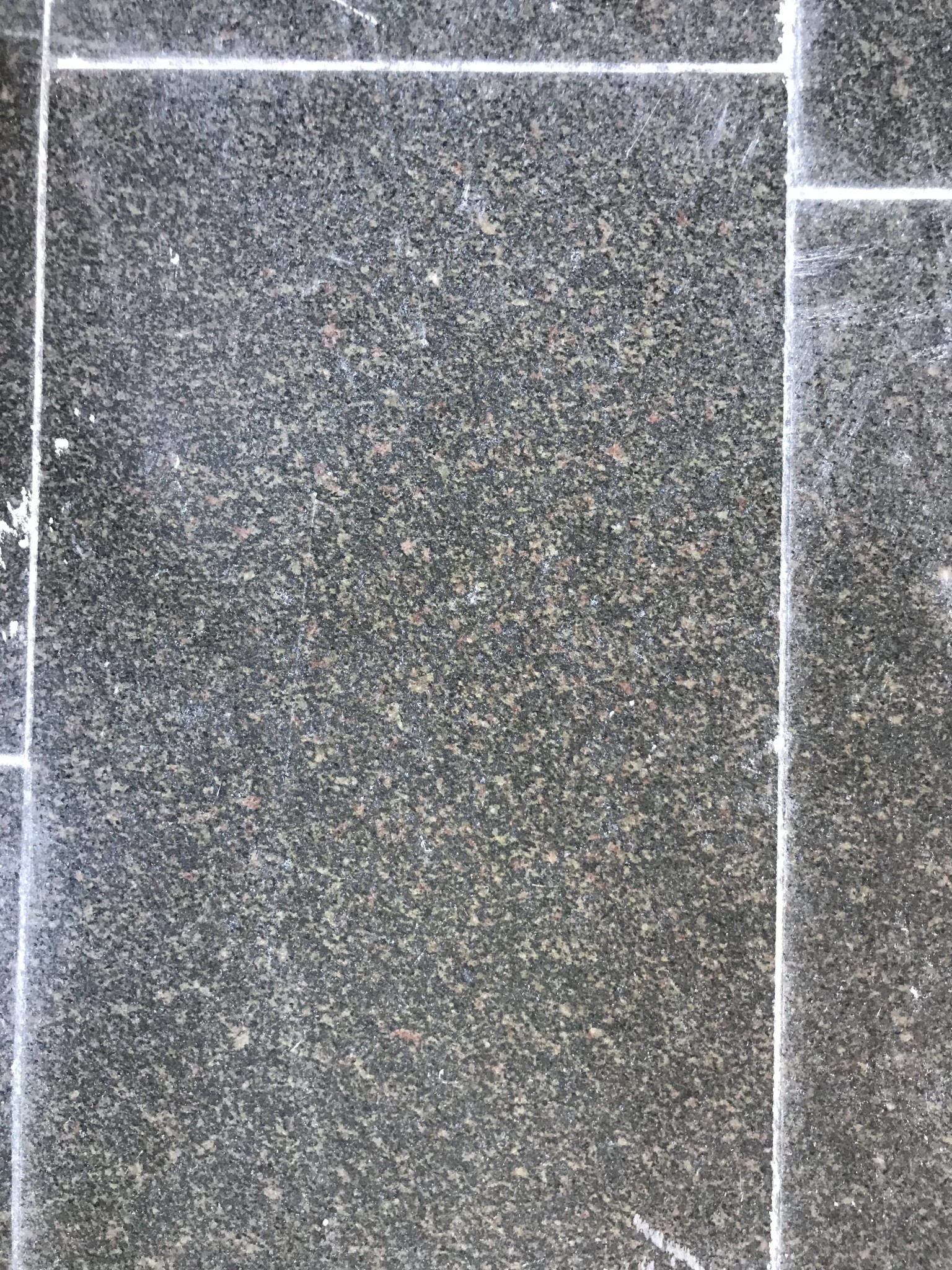

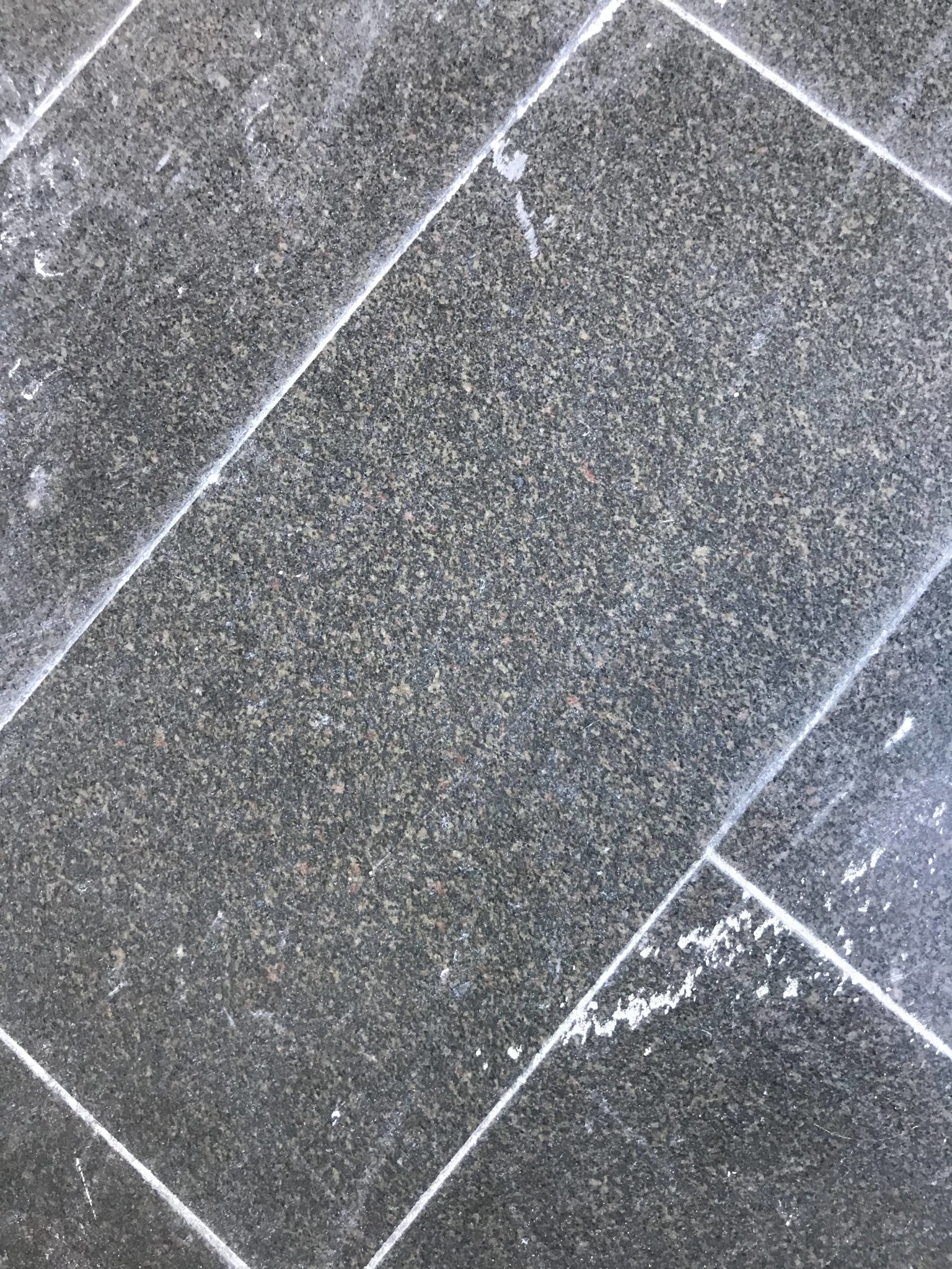

Granitplattor med spår av gipsdamm, i olika grå nyanser och mörka fläckar.
Närbild på en granitplatta med synlig textur och små inslag av gipsdamm.
Hejsan, någon som är kunning inom granit och kan säga vilken typ av granit detta är och kanske ett kvm pris, skulle vara tacksam. Bortse från all gipsdamm.
Är det sten överhuvudtaget? Ser ut att vara alldeles för perfekt i strukturen så jag tror nog mer på nån låtsassten.

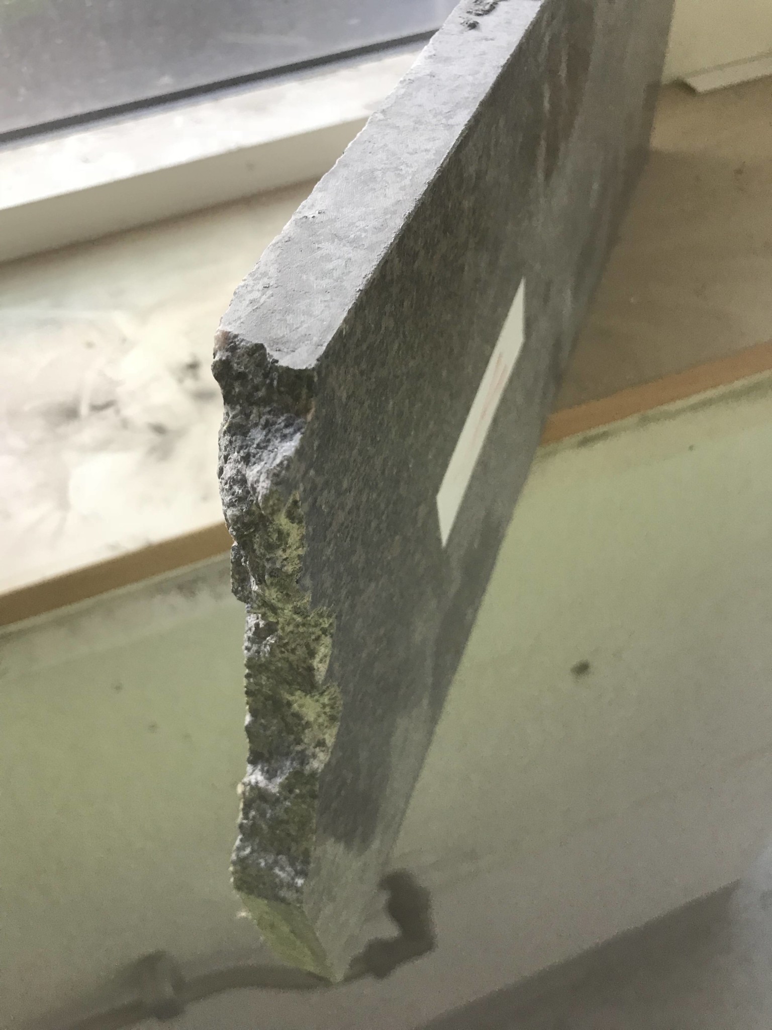

Har iaf samma vikt som granit
  • Kant av ett granitblock som visar dess struktur och färg, med bakgrund av ett fönster och golv.
Det är inte granit, eftersom brottytan skulle vara snyggare. Det är just pga att den bryts med ganska raka sidor, som är orsaken till att gatusten är gjord av den. Ser snarare ut som exempelvis marmor.

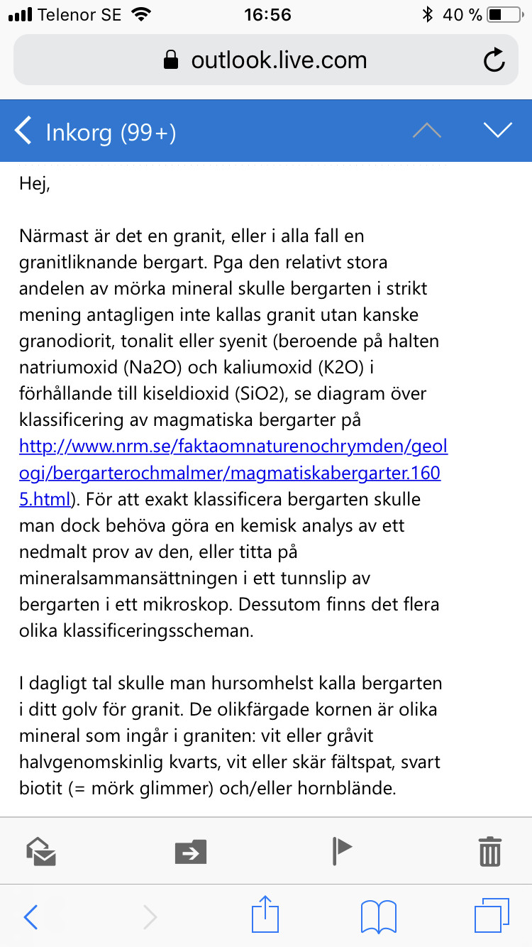

Efter ha tagit några bättre bilder och skickat en fråga till Nrm, enligt dom är det granit.
  • Skärmbild av e-postmeddelande med diskussion om granit och dess vetenskapliga klassificering.
