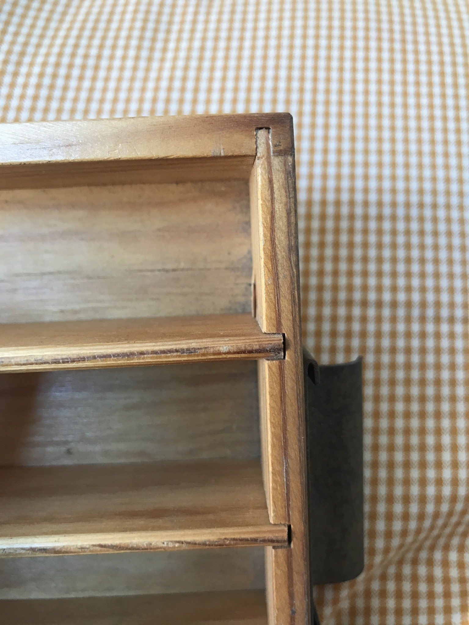

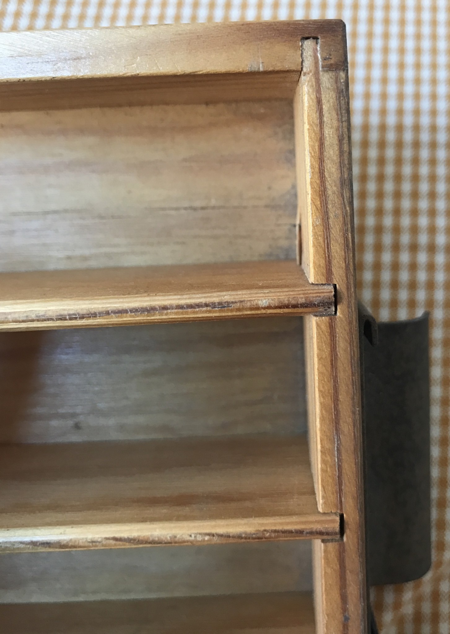

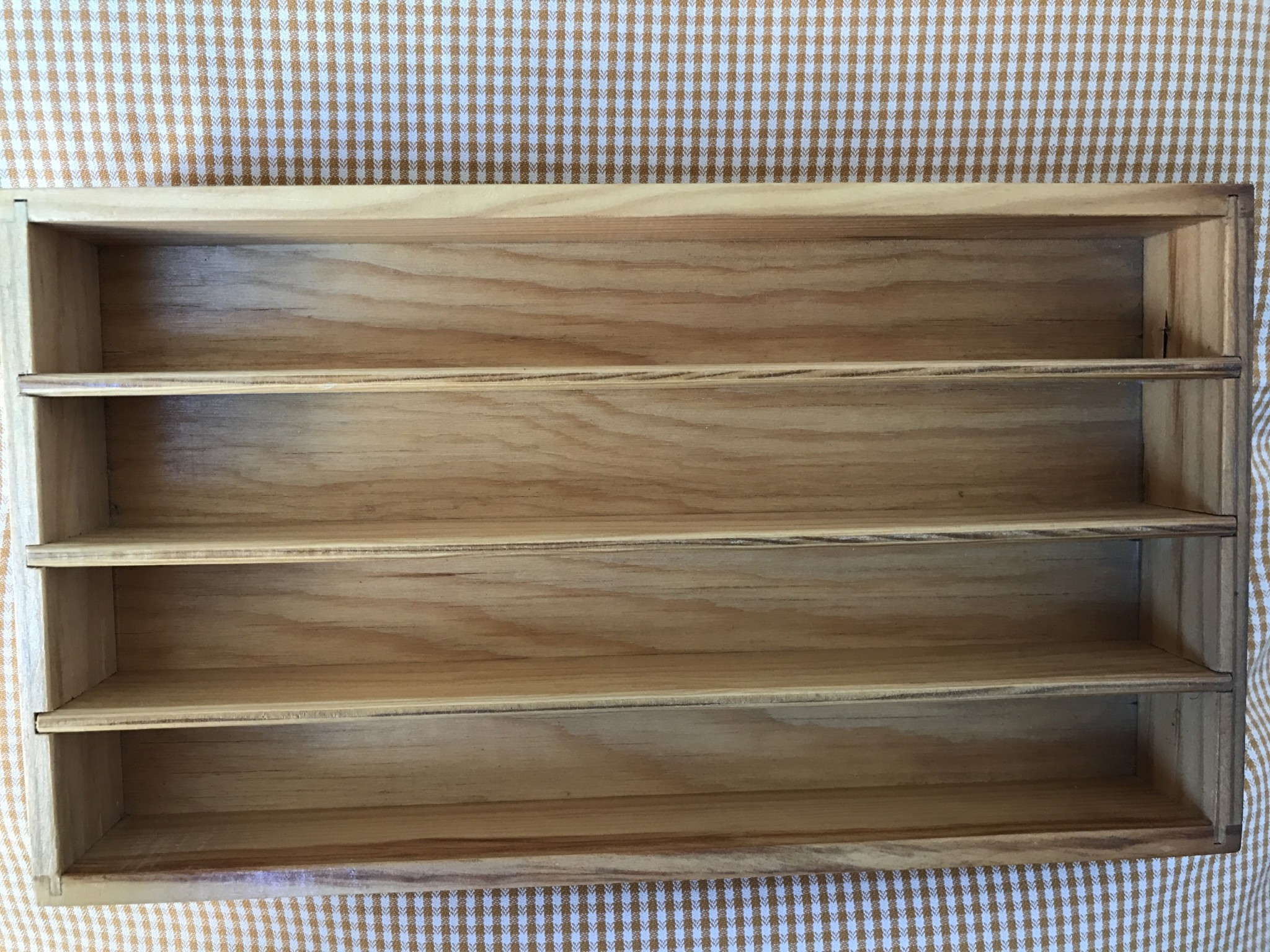

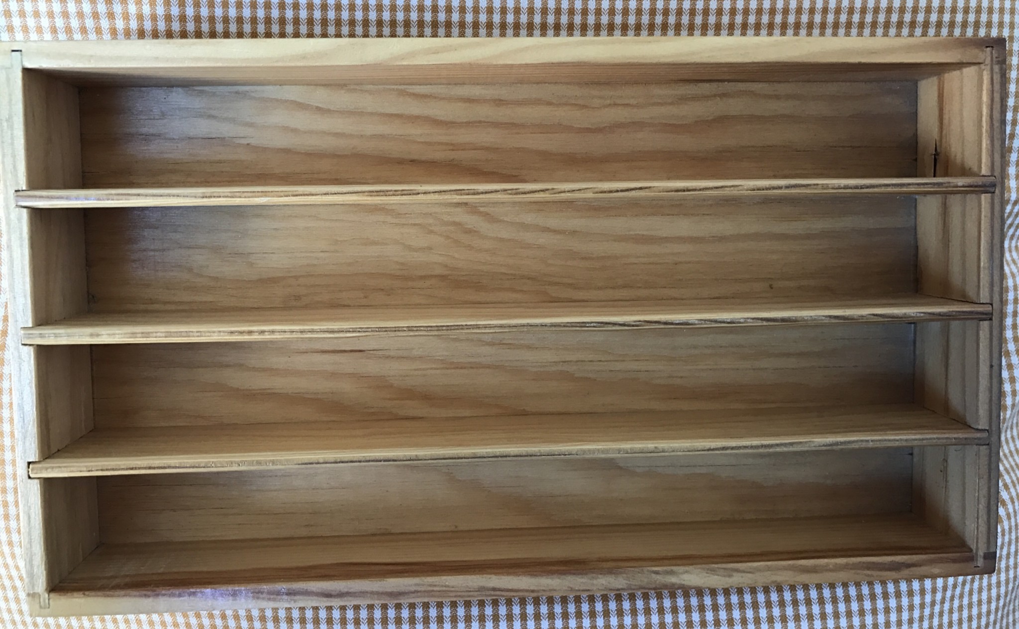

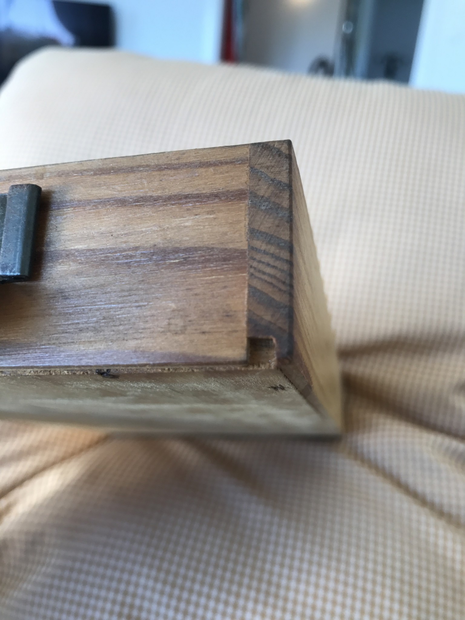

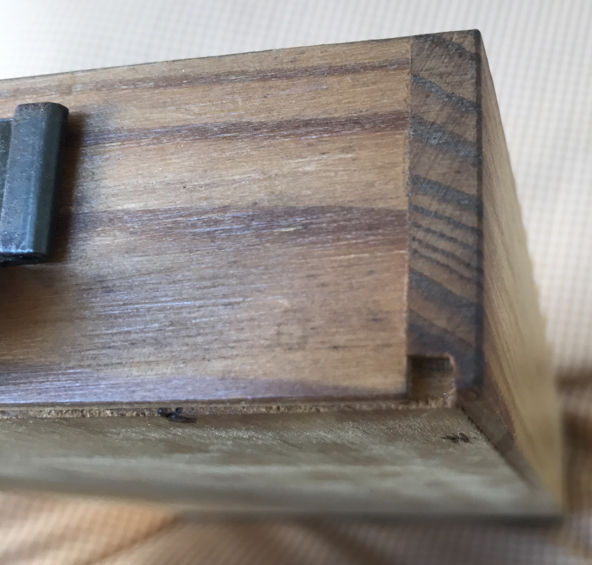

Jag lyckas inte göra en ritning som är läslig, men bifogar några foton:
Spåret i hörnen samt de för botten är ju perfekt för en skivnotfräs, helst i en bordsmonterad fräs. Men det är värre med de andra, då måste det nog till en smal notfräs trots allt. Kör försiktigt i omgångar så du inte knäcker stålet, även detta tycker jag görs bäst i en bordsmonterad fräs.
