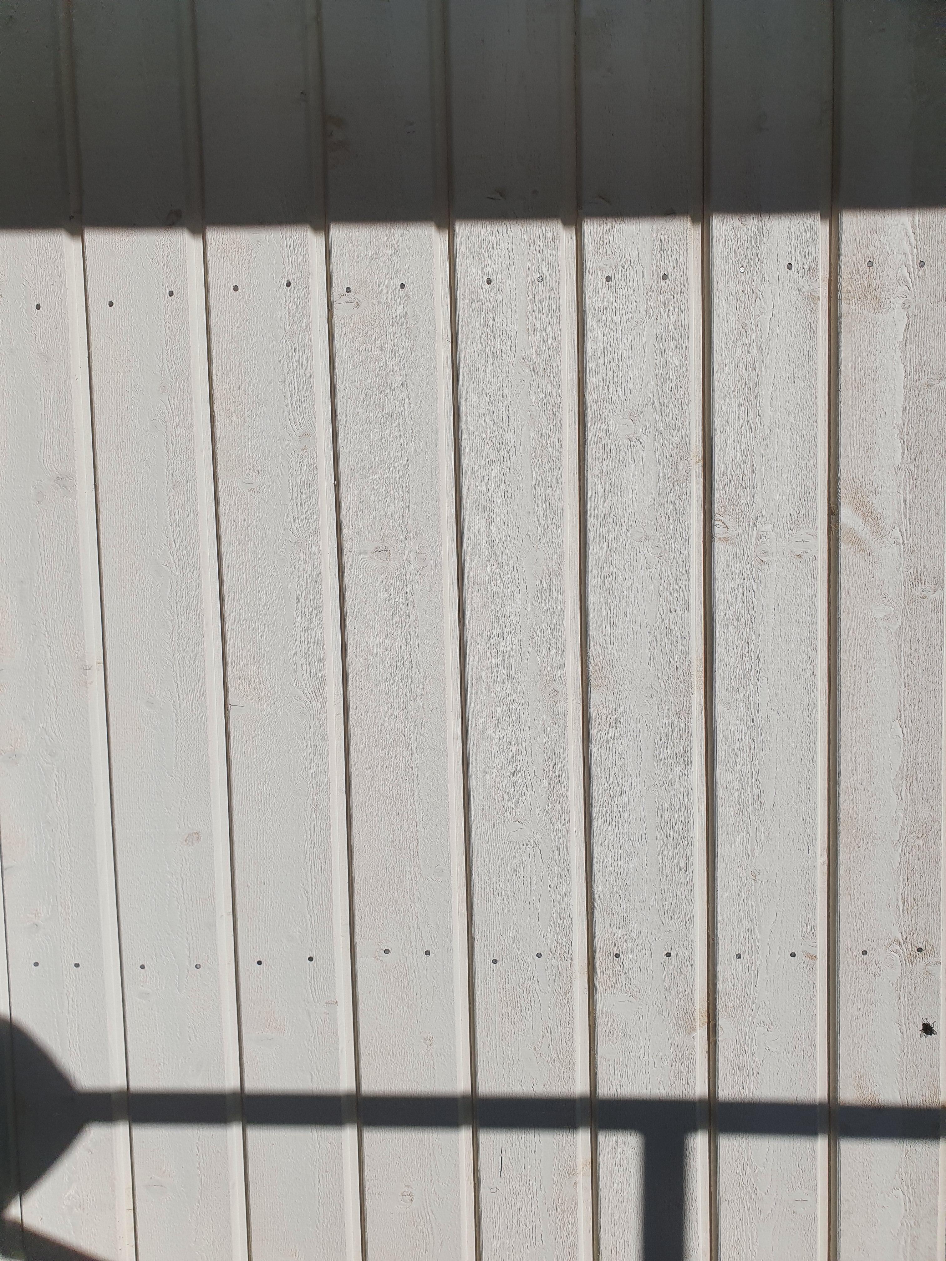

Jag har köpt mig ett garage som inom ett par dagar är klart. från leverantören är det grundmålat i vitt. jag har aldrig målat någon träpanel förut eller fasad men det finns alla möjliga typer av färg. slamfärg, akrylfärg, latex färg.
Vilken ska man ha?
Hur ska man måla fasaden, bara fram med största pensel och börja köra?
Hur mycket färg behövs? Uppskattad yta är ca 60 m2. Bör jag måla ett eller 2 lager?
Vart köper jag färg och material?
MVH: Förvirrad nybörjar målare.

Slamfärg kan du inte använda på fabriksgrundad panel. Två vanliga typer av färg är alkydoljefärg och akrylatfärg. Googla på dessa för att läsa för och nackdelar med dem.
Färg och penslar köper du i färgfackhandeln eller byggvaruhus. Undvik lågprisbutiker och använd kända märken. Normalt behvs två strykningar, men det kan variera. Fråga där du köper. Till 60 kvm två strykningar uppskattar jag att du behöver 20 liter men det kan variera stort.
Är den grundmålad lär slamfärg gå bort. Har själv täcklasyr på huset vilket jag anser är den ultimata färgen, behöver bara tvättas av vid ommålning och ingen skrapning, lättmålad men den tappar lystern snabbare än akrylat. 2 lager lär behövas oavsett färgtyp.
Tack för tipsen. var ute och snackade med byggarna och tillverkaren skickade med en liten burk av grundfärgen dom använt. den heter: nordica primer, tillverkaren är teknos. vattenburen alkydbaserad häftgrundfärg för träytor utomhus står det på den.V Ville_Vessla skrev:
kanske ska man då köra med alkydfärg för bästa resultat?
Tror inte det spelar nån roll om du väljer akrylat eller alkyd, det går bra att måla med akrylat på den grundfärgen. Täcklasyr funkar också och täcker lika bra men behåller mer av trästrukturen om det är av intresse.

Vilken färg låter jag bli att ha nån åsikt om, brukar själv köra med Beckers inköpt på XLBygg men det beror mest på att jag har hyfsad rabatt där samt dom är rätt duktiga på färg på den lokala butiken och Beckers är det märke dom säljer. Rolla inte utan använd pensel samt köp bra penslar, själv föredrar jag Anza Platinum.
Bauhaus borde ha dugliga saker och har köpt färg där till annat som fungerat bra. Dom kanske till och med har beckers?V Ville_Vessla skrev:Vilken färg låter jag bli att ha nån åsikt om, brukar själv köra med Beckers inköpt på XLBygg men det beror mest på att jag har hyfsad rabatt där samt dom är rätt duktiga på färg på den lokala butiken och Beckers är det märke dom säljer. Rolla inte utan använd pensel samt köp bra penslar, själv föredrar jag Anza Platinum.
Hur gör jag med penslar. Om jag bara hinner måla ett par timmar efter jobbet vill jag inte byta till ny pensel varje gång, kan man få dom att inte torka ihop genom att sätta dom i vatten?
Sätt den i vatten, vira in den i en plastpåse eller tvätta den ren med vatten. Allt fungerar. Enda som inte fungerar är att lägga den fritt i fria luften full av färg.

att tänka på vid avbrott är att det är bättre att bryta vid en läkt (vertikalt) än mitt på en panel (horisontalt). Måla inte i sol annars är det bara att köra. Det går att rolla men ska alltid efterstrykas längs med så färgen går ner i fibren.
