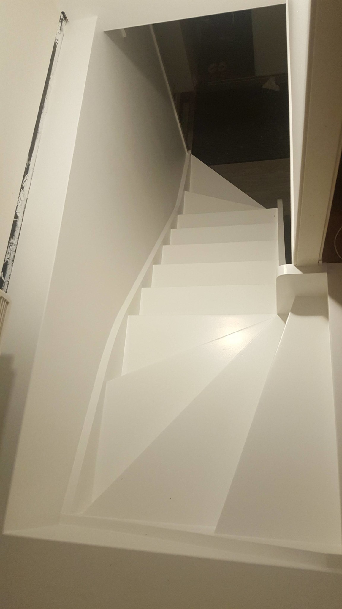

Måla inte trappen vit! Den kommer vara snygg några månader sen kommer den se sliten ut. En grå är att rekommendera.P-plats skrev:
Vi har funderat mycket på färgvalet och då vi har dåligt med ljusinsläpp i hallen så fick det ändå bli vitt...S Stadsfiskalen skrev:
Mattan på stegen blir dock grå och framkanten på stegen i Ek.
OkiP-plats skrev:

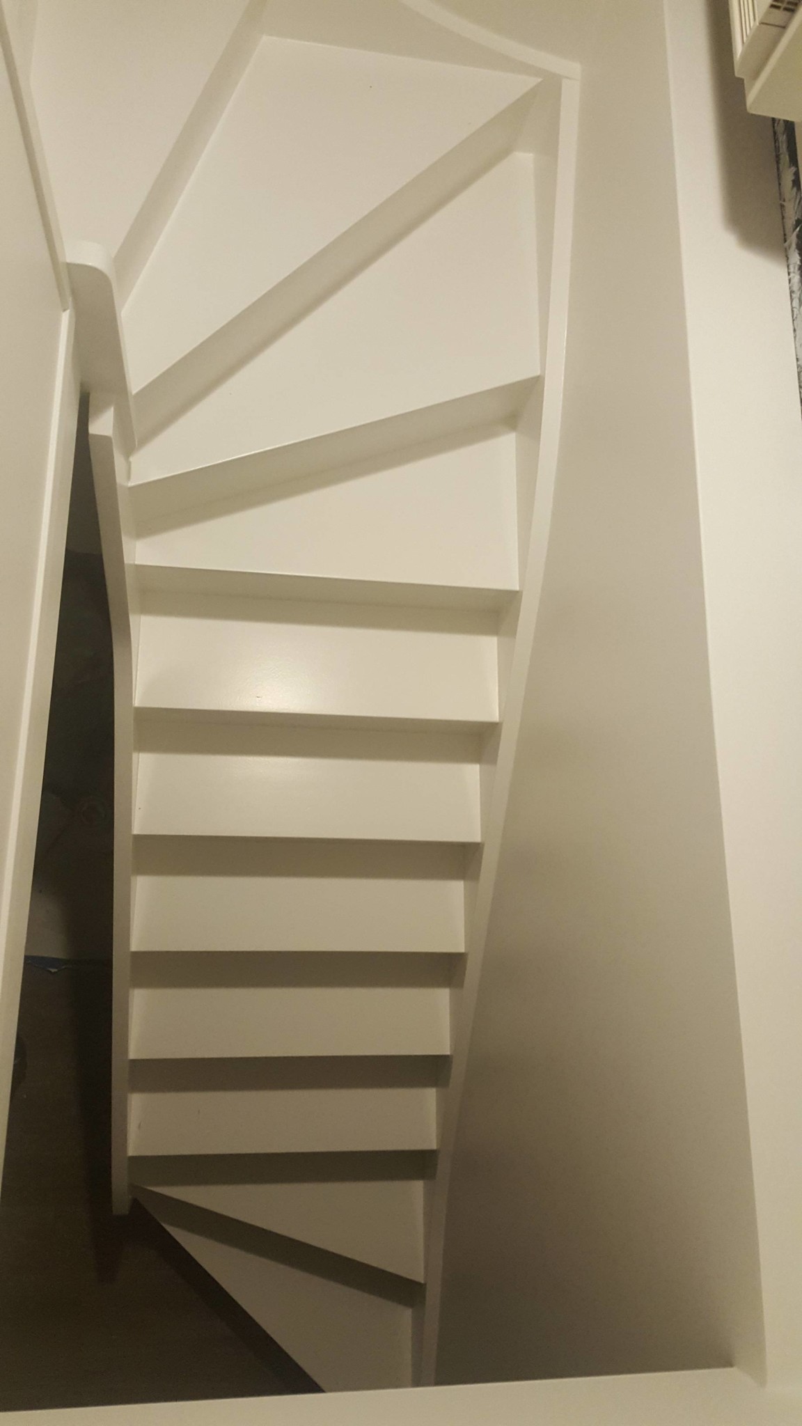

Jag målade vagnstyckena samt under alla trappsteg då det ska sitta matta på ovansidan.
Den gick åt strax under en liter för en strykning med den lite tjockare färgen men den kräver ju då även färre strykningar.

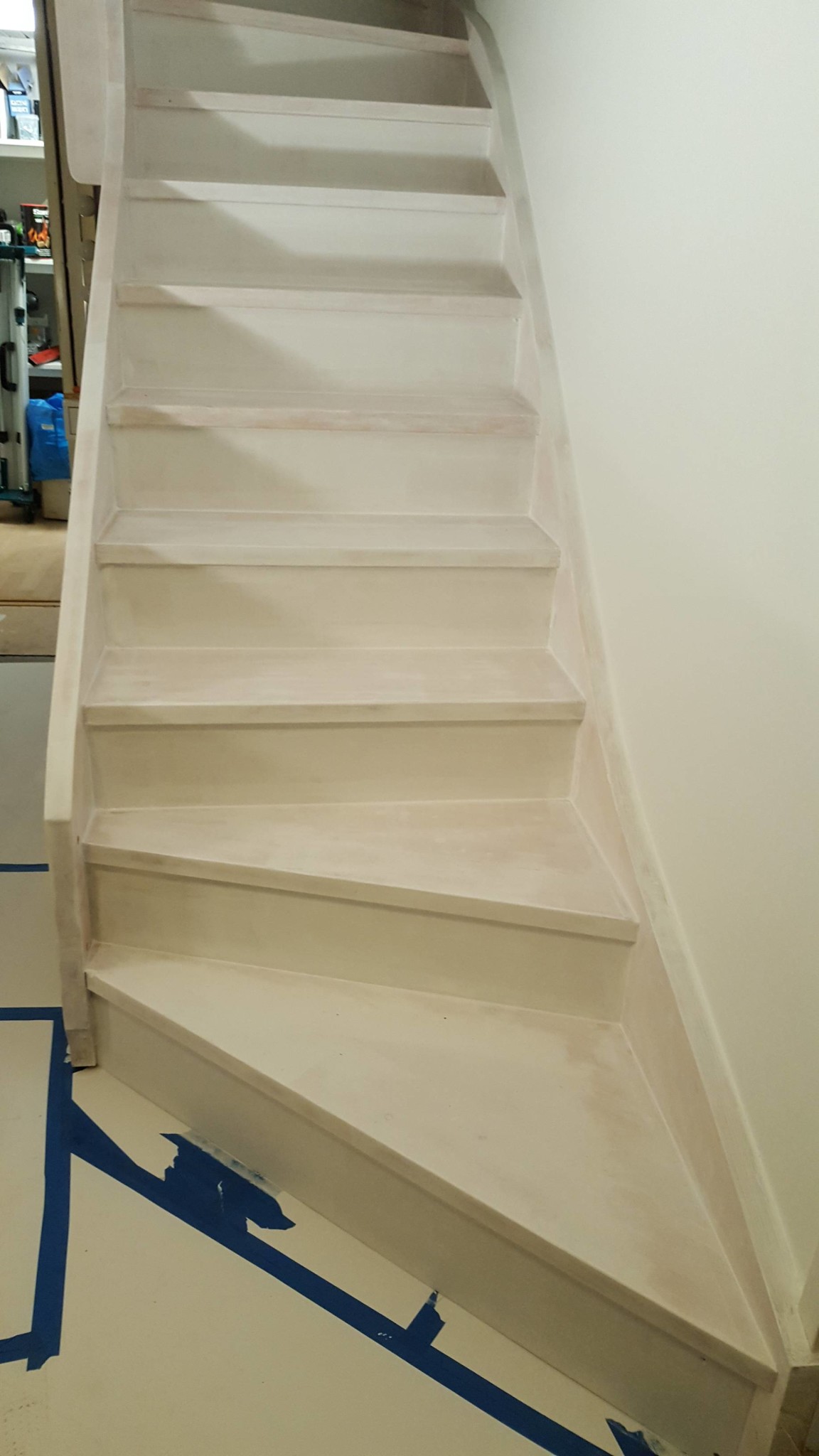

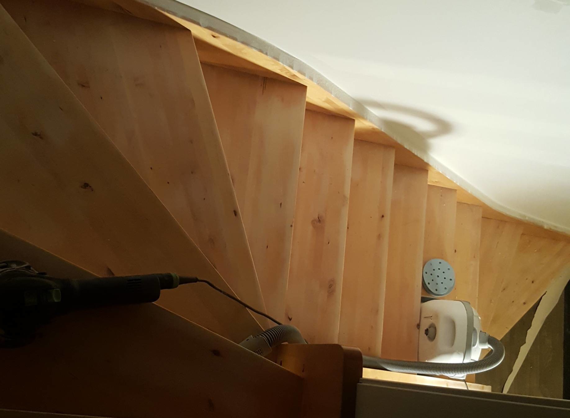

Slipade ner med 120 papper hela trappan
Sedan vart det en sväng med Beckers Panelgrund
Efter det fogade ja alla springor och färdigstrykte 2gånger med Beckers golvfärg trä halvblank
Vart riktigt nöjd .färgen va riktigt trevlig att måla med
