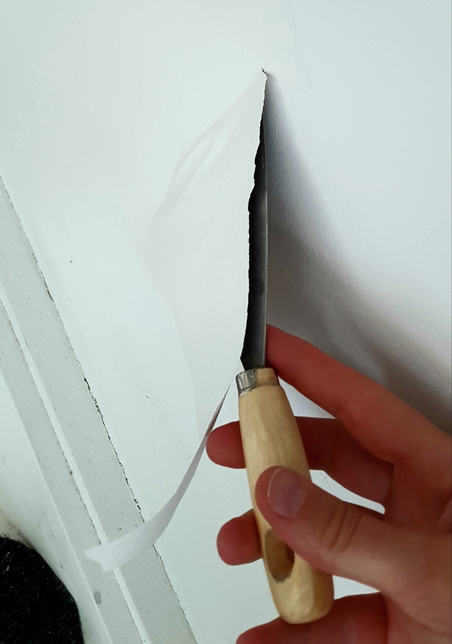

Hej, jag håller för närvarande och skrapar bort den gamla färgen i vår lägenhet (I ett hus från tidigt 40-tal), och jag undrar vad det egentligen är för typ av färg.
Den går att dra loss från väggen, nästan som en plastfilm, och därför misstänker jag att det är någon typ av plastfärg.
Tanken är att ta bort all färg, bredspackla och sedan måla.
Var det dumt att ta bort den färgen och ersätta med bredspackling?
  • En hand som skrapar bort vit färgfilm från en vägg med en puttykniv.

Är det inte vanlig väggfärg (akrylatlatex) som målats på ett äldre svagare målat underlag så att plastfilmen inte fått fäste?
Det är möjligt, underlaget är väldigt blankt och hårt.
Claes Sörmland
Så troligen vanlig väggfärg på en gammal lackfärgsmålad (och kanske fettig) vägg.
Sitter färgen så ta inte bort den. Är den lös måste den bort.
