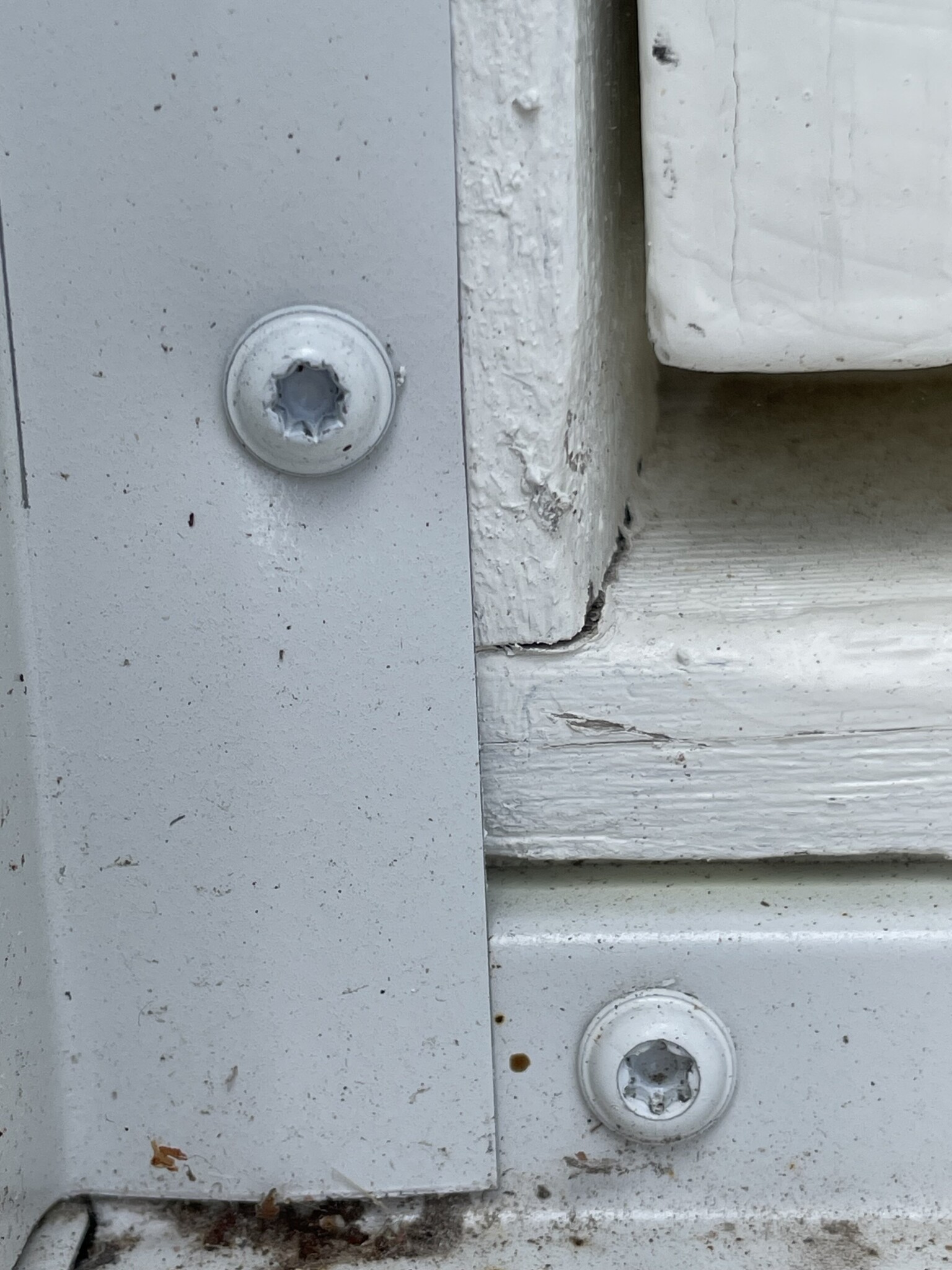

Jag behöver ta bort plåtar runt fönstren, för att måla. Men vad är det för typ av bits? Ingen jag har fungerar o då har jag många olika. Fönsterblecken har vanliga torx, men det funkar inte på den som syns till vänster. Plåtslagaren som satt upp dom har ju tyvärr semester, så honom fick jag inte tag i

Något som börjar med stjärna... killgissar jag ) Noterar att jag har samma i bilen.
Heter DSQ, double square.
Ska funka med fyrkantsbits i rätt storlek, kan säkert vara lite lurigt när de är målade.
Finns satser på amazon om man vill handla där. Annars går det säkert att googla fram andra leverantörer.

Tror att den här biltemasatsen har några 8 kantiga i sig. Iallafall om det är samma delar i den, som för 2 år sedan.

XZN har för många ”spetsar”, är väl 10 eller 12 på dem.J Josth skrev:
DSQ heter systemet som TS har.
Här är Lindabs sida
https://www.lindab.se/produkter/til...ublesquare/?sort=popularity&display=16&page=1
Så kanske kolla på bygglador med Lindab i sortimentet
