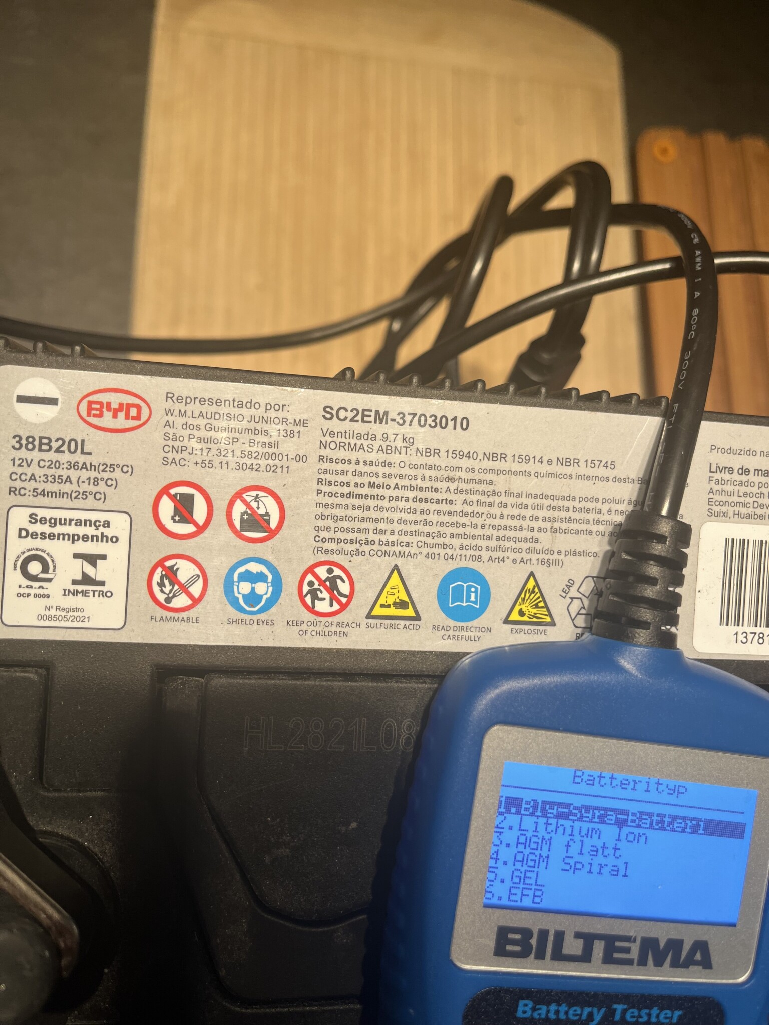

Lead Acid, d.v.s. bly-syra
EDIT: trea på bollen 😀 Däremot har jag för mig att jag har läst någonstans 🤪 att BYD har haft en serie defekta 12v-batterier.
Bly/syra, som jag trodde då men hur ser ni det?
@Bästerortarn jo det har dom men Hedin/BYD är som dom är så dom vill inte byta förebyggande eller på goodwill 😢
Jag testar ’bra batteri’ medans dom sa på service att det var dåligt. Tror dock inte bilens laddare är kry för jag har blivit stående några gånger väldigt udda och då lönar det sig ju inte att byta batteriet. Vill ha så mycket fakta som möjligt i kontakten med Hedin.

Nu vet jag inte vad du har för bil men kunde inte låta bli att googla lite och hittade rätt mycket intressant om detta batteriet i Atto 3. Nu kanske du redan hittat det själv men speciellt https://forum.cleanenergyreviews.info/t/byd-atto-3-12v-starter-battery-failure/2940 tycker jag var rätt intressant.tttomten skrev:
Tack för läsningen, mycket nyttigt i den tråden!B Bästerortarn skrev:
Jag har en ATTO 3.
