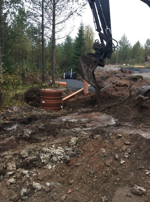

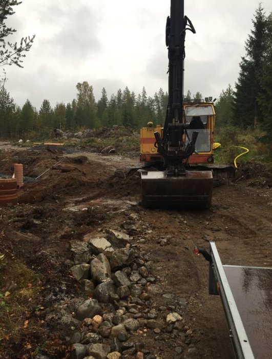

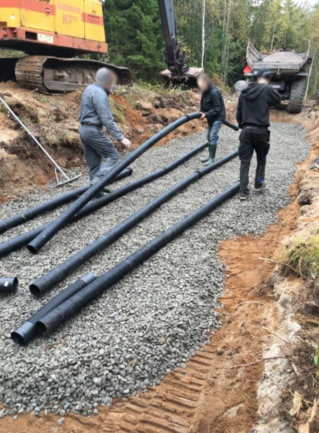

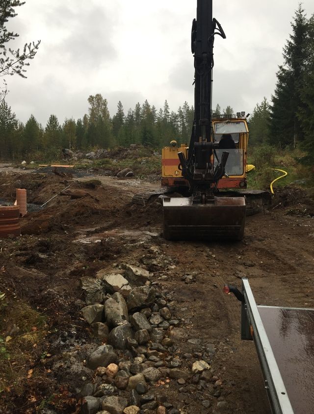

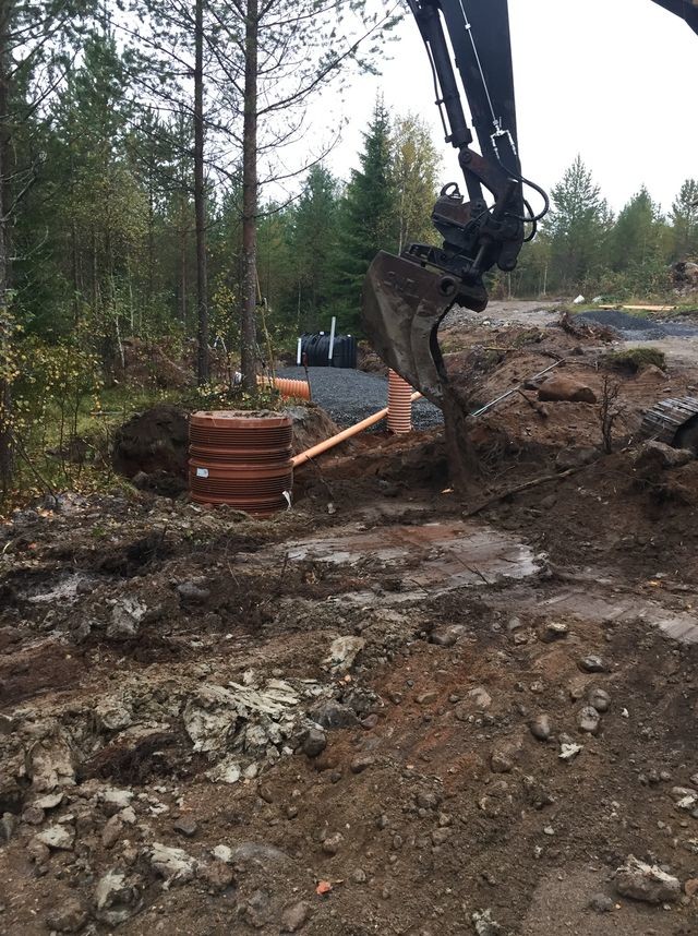

Vi har också sandig morän, men det hjälps inte om man ska anlägga en infiltrationsbädd. Blir ganska mycket massor och våran infiltration är 25 meter lång.
Jag ville inte heller att det skulle bli dyrt, men det blev det iallafall, som alltid när man genomför ett projekt ;)
”Litet” enkelt söndagsprojekt ;) som tog en helg för tre gubbar.
Grävmaskin på skogstomt som arbetar med markberedning, omgiven av sten och lera.
Grävmaskin vid arbete med grävning och installation av brunnsringar och rör i skogsmiljö.
Tre personer lägger stora dräneringsrör på ett grusunderlag i en grävd ränna med en grävmaskin i bakgrunden.
