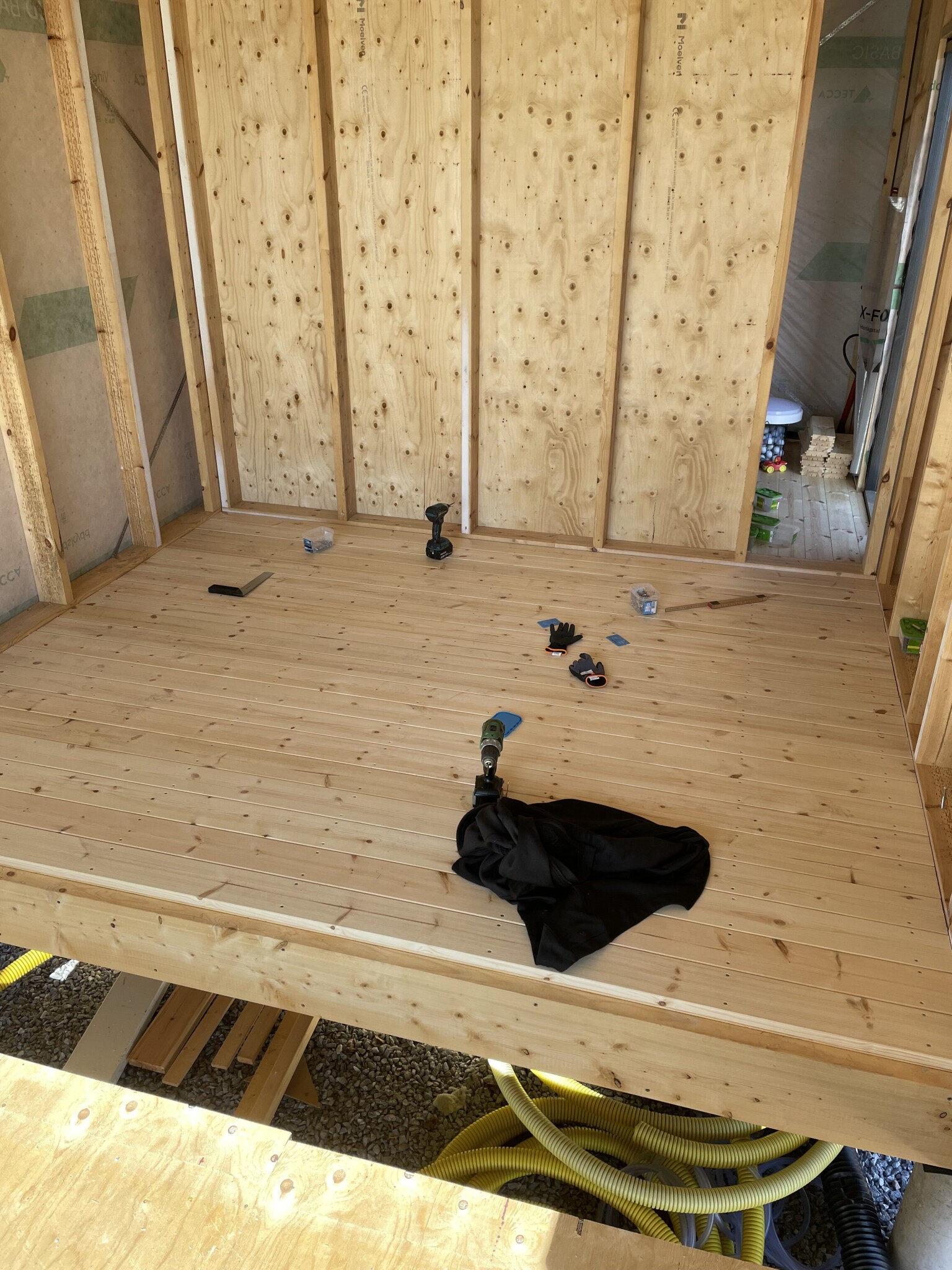

Vilken trall till bastugolv passar bäst för vedeldad utebastu ?
Om din bygghandlare har fin glespanel 28*70mm tycker jag att det är ett bra val. Oimpregnerad, lättåtkomlig i vanlig handel, lagom tjock och med en bredd som gör att man naturligt får många springor vilket är bra för avrinningen.

Jag funderar med på att bygga en vedeldad bastu, men blir inte klok på hur man bygger golvet. Har du bara enkla trall med hur stora glipor?
Och inget där under?
Är det för att ev vatten då ska kunna rinna igenom och ut under huset?
Håller den värmen bra då? Den sipprar inte ut i golvet?
Har du isolerat väggar/tak?
Tack ☺️
Gliporna gjorde jag ca 2 mm breda och ja det är för att vattnet ska kunna rinna ut. Jag är inte klar ännu, men har testat ett antal andra bastus med samma lösning och det har inte varit något problem med att hålla värmen.U Ulrika8 skrev:Hej

Ja jag har isolerat både väggar och tak.
Tre anledningar till glest golv.
Ventilation, luft in till eldstaden.
Värmen stiger uppåt, golvet värms endast måttligt ändå, försumbar värmeförlust (kyla in med luften till elden kan det bli. Men behöver inte sitta med fötterna på golvet i en bastu, kliv upp på nästa lav.
Ev. vatten rinner ut under, golvet torkar upp, mindre risk för fuktproblem.
Man kan ev lägga en gles trall på golvet om man upplever att det blir för kallt, blir lite bättre.

Har du haft luftspalt på väggar o tak?
Och ngn typ av fuktspärr?

Hur har du isolerat väggar o tak?
Ytterpanel - luftspalt - ngn slags fuktskydd - isolering - bastufolie? - innerpanel.
Eller ska man inte ha bastufolie i en fristående vedeldad bastu som står kall ofta?
Verkar finnas många olika tankar kring det.
Hej!U Ulrika8 skrev:
Finns väldigt många åsikter angående bastufoliens vara eller icke vara! Jag har satt en ångbroms istället för bastufolie då den kommer vara kallställd mellan baden. Så alltså ytterpanel-luftspalt-vindduk-isolering-ångbroms-luftspalt-innerpanel.
