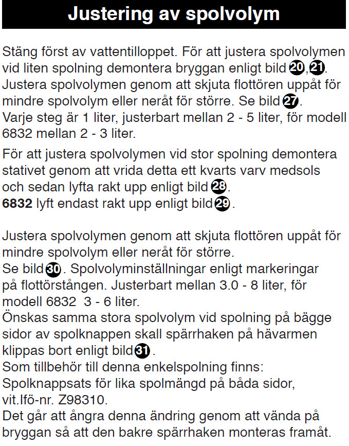

Eftersom jag har gamla rör i kåken så vill jag köpa en toalettstol till mitt nya badrum med så stor spolning som möjligt. Vet någon vilken som spolar/går att ställa upp mer än 6 liter?

Har för mig att jag läst någonstanns att det ska gå att ställa upp spolvolymen i tanken på vissa modeller, vet dock inte vilken/vilka
