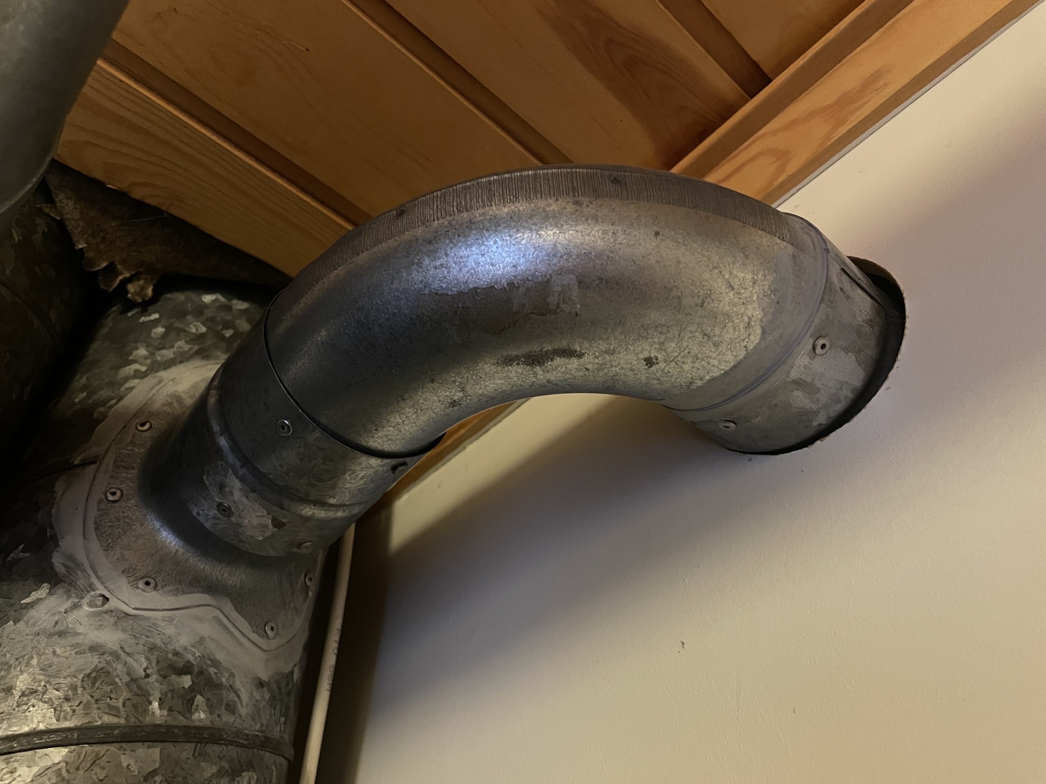

Hejsan, Jag behöver förlänga ett frånluftsrör 6,5 mm för att kompensera för lite nytt renoveringsgips.
Röret är nitat och tätat i skarven med någon sorts torkad fogmassa.

- Släpper detta kladd med värme?
- Vad för sorts fog är det frågan om? (Så jag kan täta igen efter flytt)

Hej, värme skulle jag vara försiktig med då det kan finnas gummitätning i röret också. Tätningen är nog grå utefog. Tror att det går att lirka loss den när nitarna är borta. Man brukar köra med en bra kvalite av silvertejp till vent fogar
”Kletet” är nog https://www.lindab.se/produkter/til.../b75-butyl/?sort=popularity&display=16&page=1
Eller något liknande
Lättast att lossa nitarna genom att borra bort dem med nitborr (om du kommer åt), sedan skulle jag rekommendera att skruva ihop med vingspeed (den skruv man vanligtvis använder för att skruva ihop spirorör.)
Abra A95 är en fogmassa för ventilation. Men finns det gumminipplar på detaljerna så ska det inte behövas extra tätning. Enklast är väl bara att dra ett varv med vulktejp vid skarvar där det läcker luft.

Tack alla för svaren. Jag börjar med att borra nitar så får vi se hur hårt rören sitter
