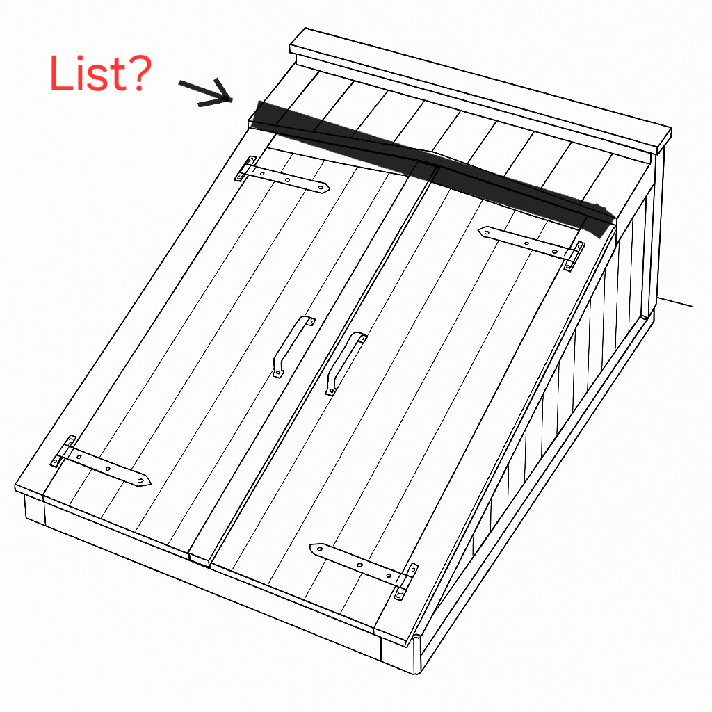

Hej på er! Ska bygga en källarlucka utomhus över källartrappan likt bifogad skiss. Min fundering är vad för list jag ska ha ovanför luckan. Det ska vara lätt att öppna men samtidigt hålla tätt när det regnar. Någon typ av släplist?
Mvh
  • Källarlucka över trappa med två dörrar, handtag och gångjärn, markerad plats för list med fråga om lämplig konstruktion.
Ett upp och nervänt V ovanför luckan gör att vattnet rinner åt sidorna istället för ner i springan, V:t brukar vara i plåt eller trä.
Det vatten som då når luckan är så minimalt att det kanske inte har någon betydelse?
