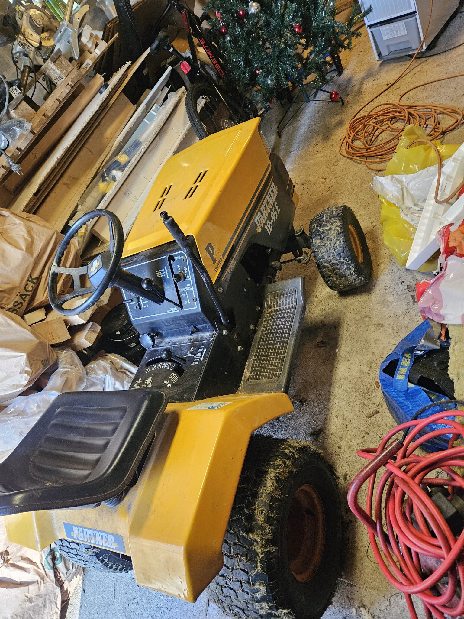

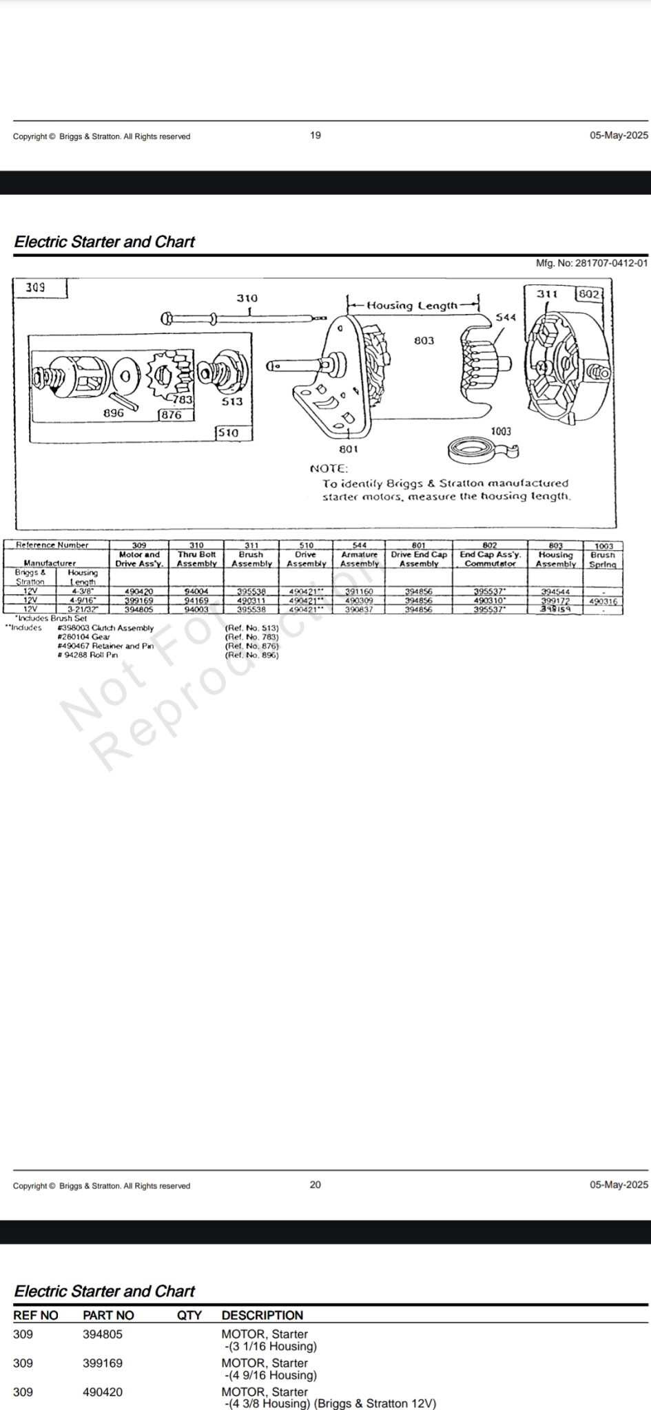

Partner 12-95E åkgräsklippare behöver ny startmotor, vilken passar?
Har nyligen köpt en Partner 12-95E åkgräsklippare som ej startar då den behöver en ny startmotor.
Ingen manual eller dyligt medföljde.
Inga som helst problem tänkte jag. Köpa ny startmotor och få den på plats kan väl inte kräva något större snille.

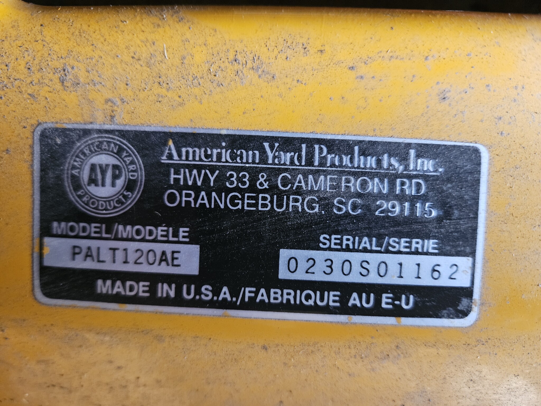

Jag är tydligen inget större snille då jag inte ens kan få fram vilken startmotor som skall köpas hem.
När jag slår på det modellnummer som nuvarande startmotor har så får jag inte några direkta svar. Nu är ju numret väldigt nerslitet och knappt läsbart, så jag går över till plan B.
När jag kollar under sätet där hela klipparens serienummer hittas så finner jag en udda tagg där det står "American Yard Products" med tillhörande modellnummer.
Detta nummer leder mig till en Sears Craftman Riding Mower Palt120ae.
Detta är min första rediga trädgårdsmaskin, så min okunskap glänser starkt här, men vad är detta för frankenstein klippare?
Numret på klipparen ger ingenting när jag söker efter delar till Partnermaskiner och American Yard products finns inte med i någon lista för reservdelar.
Vilken startmotor är det som passar denna modell?
(Bild 1 nr på nuvarande startmotor, bild 2 på klipparens modelnr)

Absolut!A Avemo skrev:
Briggs o straton 12 hästars
Modelnr 281707 0412 01

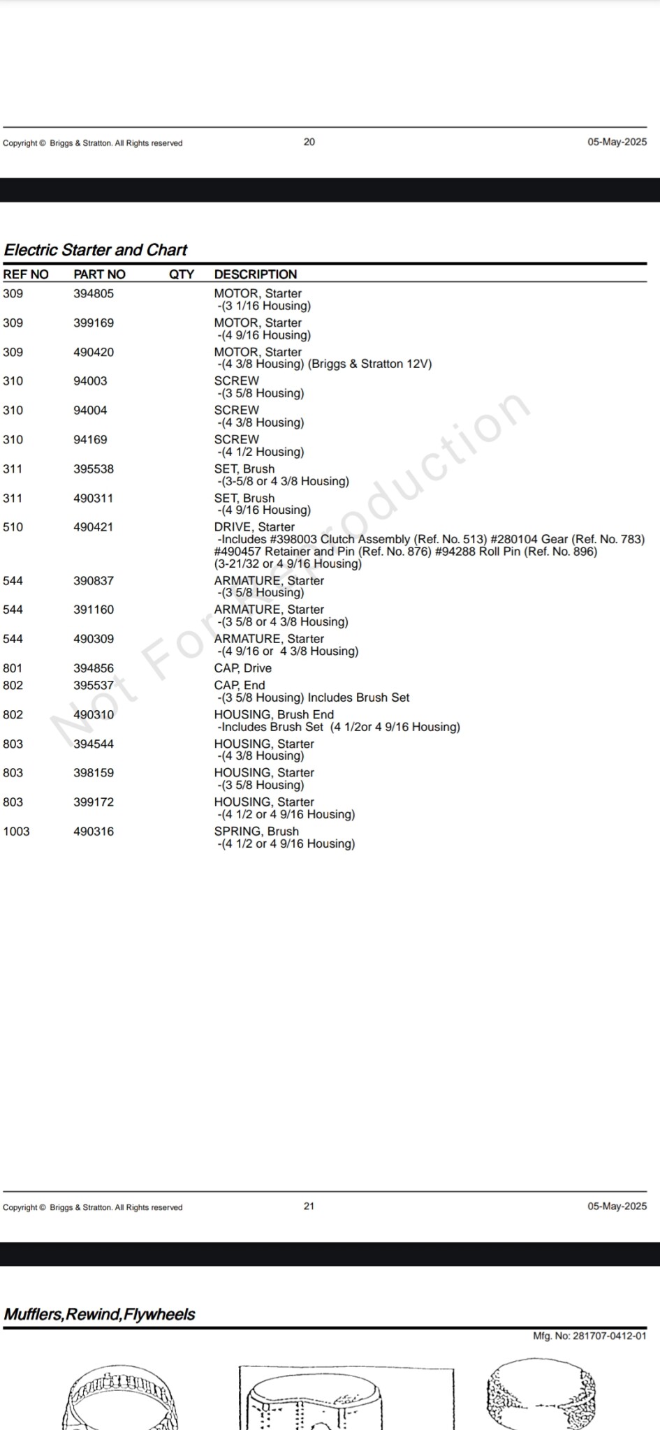

fått tag i en lista med orginaldelar. Jag tror jag kan ha hittat rätt men rätta mig om jag har fel.
Bild 1:Startmotorn har ref 309 i listan (309 verkar vara den kompletta delen)

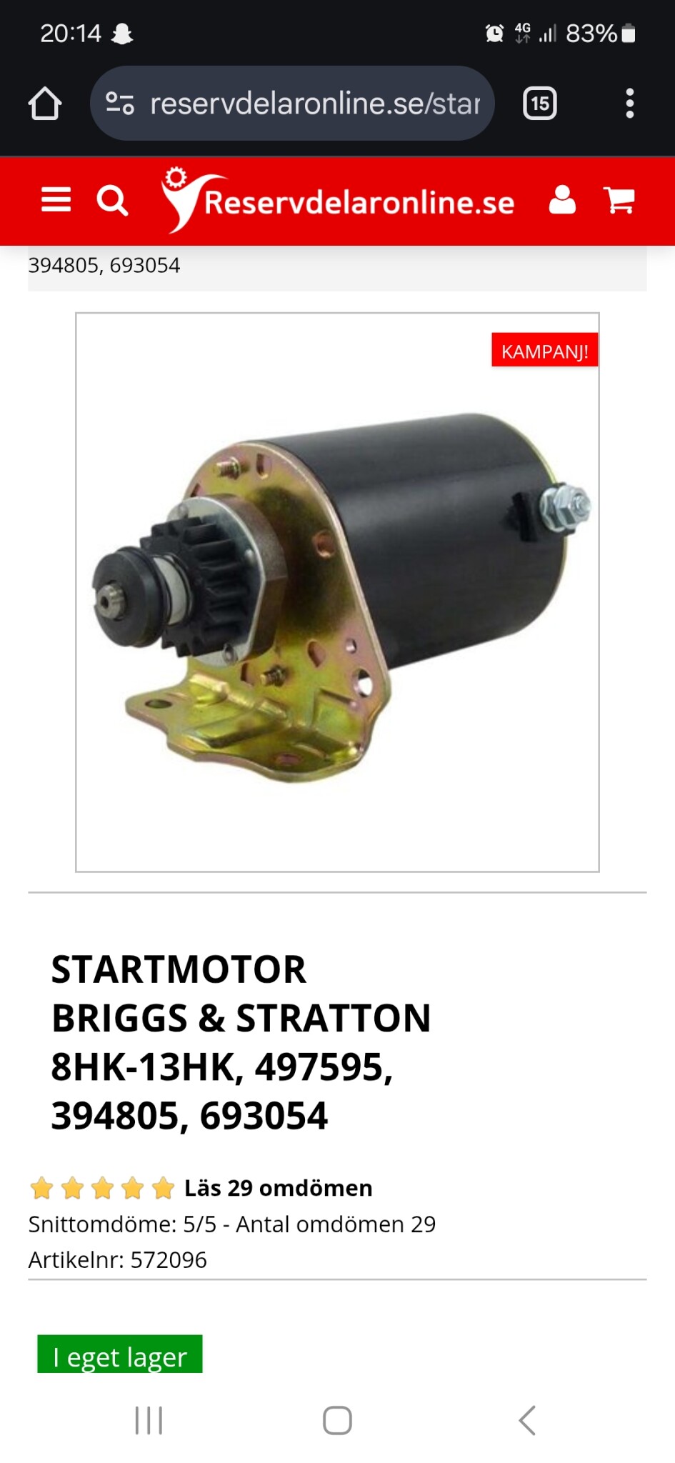

Bild 2:Ref 309 avsel orginaldel med nr 394805

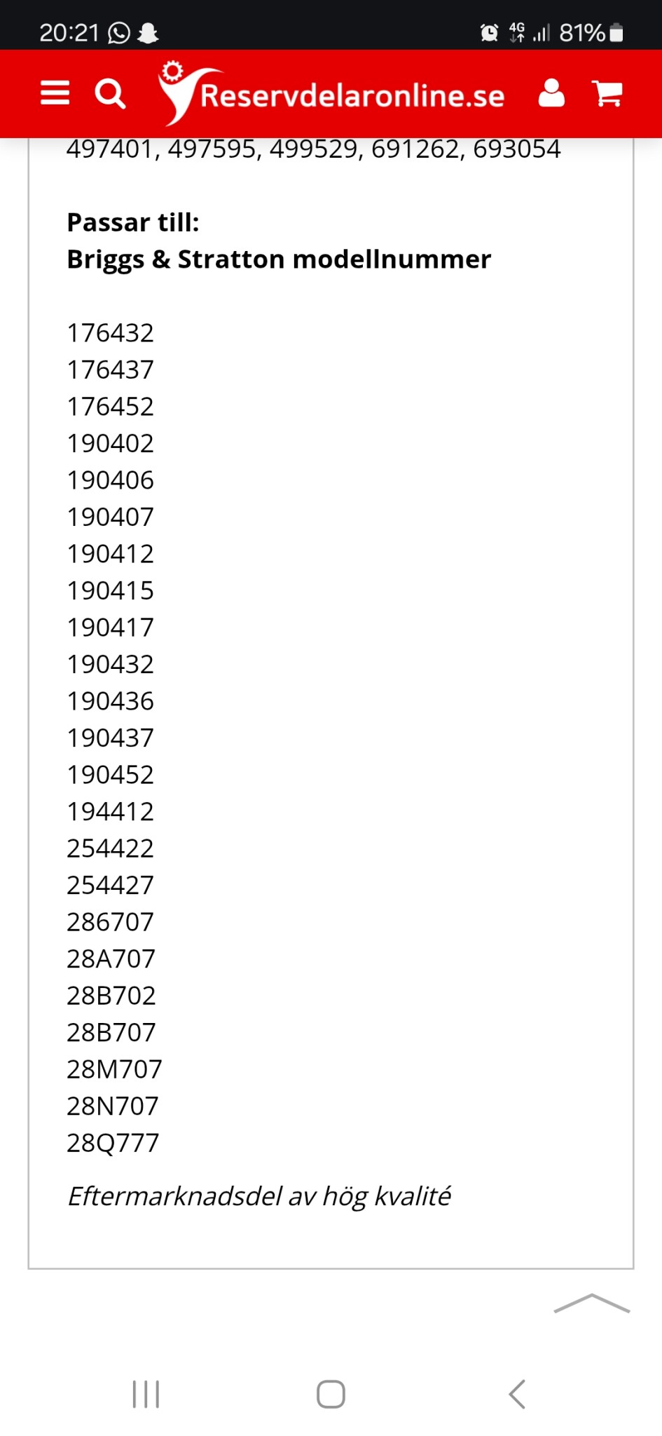

Bild 3: Den nya startmotorn från reservdelar ersätter orginal med samma nr.
Bild 4: i listan så finns inte min motors nummer med
Är det möjligt att vi är hemma där?
Som jag tolkar ref no 309 finns det tre olika som man kan särskilja genom att mäta längden. Men reservdelaronline anger ju samma del som ersättare till alla tre. Har man modellnumret till en Briggs & Stratton tycker jag att det brukar gå ganska bra att hitta reservdelar. I värsta fall går det väl att returnera.
Det har du helt rätt i! Jag testar att beställa hem delen. Det värsta som kan hända är väl att den inte passar.A Avemo skrev:Som jag tolkar ref no 309 finns det tre olika som man kan särskilja genom att mäta längden. Men reservdelaronline anger ju samma del som ersättare till alla tre. Har man modellnumret till en Briggs & Stratton tycker jag att det brukar gå ganska bra att hitta reservdelar. I värsta fall går det väl att returnera.
Jag har stirrat mig blind på helt fel och ointressanta modelnummer/fabrikat i flera dagar nu. Tusen tack för knuffen i rätt riktning!
