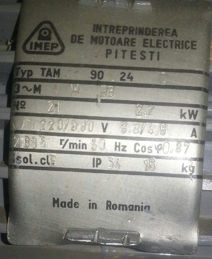

Lägg upp en bild på motorns märkskylt!
Det är en vanlig trefasmotor du har där, i Norge har den körts D-kopplad för deras system med 230V mellan faserna. Nu i Sverige får du koppla om den till Y och köra med 3-faser 400V och jord via den vanliga fempoliga trefaskontakten. Alltså inga konstigheter med den, bara se till att koppla om motorn och även ställa ner motorskyddet så det gör nytta (från ca: 8 -> 5A enligt skylten),

Tack för god info!GK100 skrev:Det är en vanlig trefasmotor du har där, i Norge har den körts D-kopplad för deras system med 230V mellan faserna. Nu i Sverige får du koppla om den till Y och köra med 3-faser 400V och jord via den vanliga fempoliga trefaskontakten. Alltså inga konstigheter med den, bara se till att koppla om motorn och även ställa ner motorskyddet så det gör nytta (från ca: 8 -> 5A enligt skylten),
Sent omsider har jag nu åter tid att ta tag i det här projektet. Jag har kopplat om motorn från D till Y, men är osäker på hur jag ställer om motorskyddet. På själva motorn hittar jag inget omställningsbart, däremot på strömbrytaren. Den går dock bara att ställa på 10, 8,5 och 7 A.
När jag ska byta kontakt på den ser jag att det bara går tre ledare i kabeln, plus jord. Ska jag rätt och slätt lämna en pinne "tom" på kontakten (vilken?) eller bör jag skaffa en annan kabel också?
Trefasmotorer använder väl ingen nolla så det är antagligen den ledaren som "saknas" i kabeln. Du skall inte ansluta nollstiftet i kontakten. Skall det vara riktigt rätt så skall nollstiftet dessutom plockas bort från kontakten om jag förstått det rätt. Då råder det ingen tvekan om vad som är med i kabeln. (Jag pratar alltså om kontakten på kabeln till motorn, inte uttaget på väggen.)
Tänk också på att motorns rotationsriktning beror på hur faserna kopplas in men det har du antagligen koll på. Men om inte så provkör och kolla noga att motorn snurrar åt rätt håll. Skulle den gå fel så byter du bara plats på två av faserna i kontakten. Är det så att du flyttar maskinen till andra uttag emellanåt så kan det vara lönt att sätta en kontakt med fasvändare så slipper du plocka isär om faserna behöver skiftas.
En sak till, finns det en kontaktor i maskinen av någon anledning så är den 230 V och ligger mellan två faser, byte till 400 V. Går motorskyddet inte att ställa ner till 4,8-5 så behöver det bytas.
