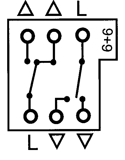

Hej! Har lyckats skrapa ihop ett mycket prisvärt system med LED spottar, trafos och dimmers. Än så länge har jag kopplat in det på en vanlig Elko Plus dubbelbrytare, men då har jag bara kunnat koppla in det på en av två knappar.
Jag behöver en Elko plus dubbelbrytare där knapparna inte är sammakopplade alls, utan kan styra två olika system. Är det dubbeltrapp som är den rätta?
Systemet ska vara uppbyggt som på bilden. Knapparna ska alltså vara oberoende av varandra och aktivera spottarna med att trycka en gång uppåt på vardera knapp (med fjäder bakom).

Ok, då är det bara ett frågetecken till. Enligt kopplingsschemat ser det ut som att man kommer behöva trycka den ena knappen nedåt och den andra knappen uppåt. Kan man bara koppla trådarna tvärtom isåfall i själva strömställaren, så båda knapparna slår till när man trycker uppåt?GK100 skrev:

Sätt de enligt hur brytaren visar att du ska sätta de. Spegelvänd inget. Ena sidan på brytaren blir "fel" men det ska vara så. knapparna blir likadant när ramen och knapparna kommer dit. Bägge brytarna kommer att tändas/släckas åt samma håll. Helt oberoende av varandra så en Dubbel trapp är helt rätt. 6 plus 6.

Tack svaren, det funkade med dubbeltrapp. Dock blev det som jag var rädd för att den ena tände uppåt och den andra nedåt, men det rättades snabbt till med att byta plats på kablar. Sen hur det blev med pilar upp och ned kommer jag inte ihåg =)
