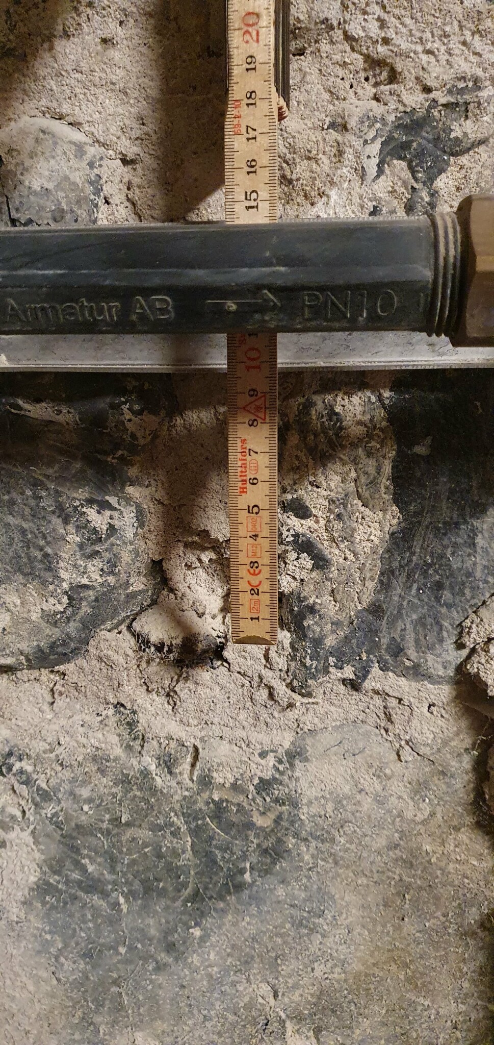

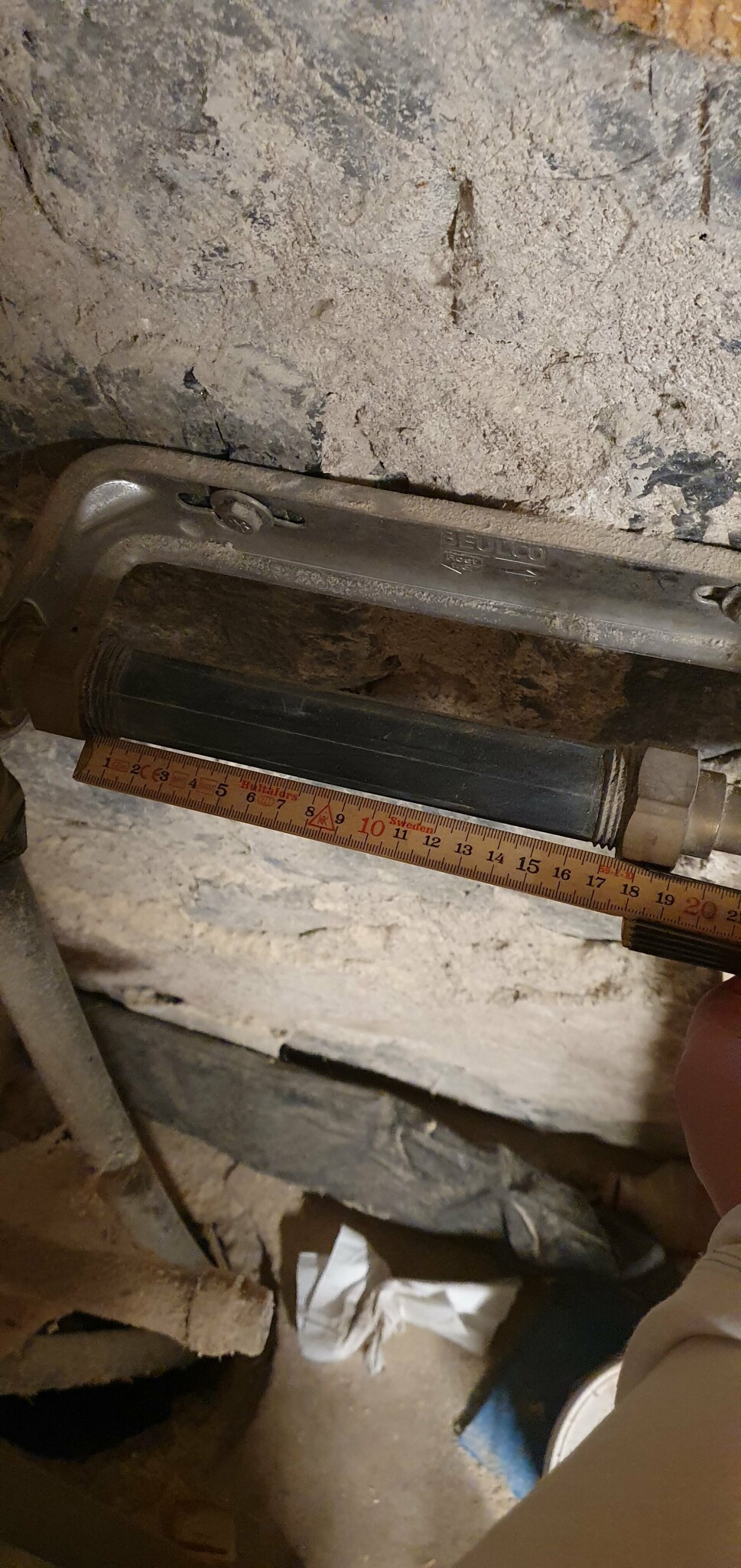

Ska köpa en vattenmätare till huset, då vi är medlemmar i en vattenförening kommer vi inte köpa via det kommunala vattenbolaget utan jag är fri att välja.
Tanken är att köpa en Kamstrup Multical 21 för att kunna få in förbrukningen i Home Assistant.
https://www.vvsochbad.se/multical-21-25-m3-x-190-mm-for-kallt-vatten-och-med-wm-bus-1319085
Däremot är jag totalt värdelös på allt med rördelar, och är osäker på vilken storlek på mätaren jag ska köpa.
Jag är ganska säker på att jag ska ha bygglängd 190mm.
Men sen kommer vi till anslutningen!
Ytterdiameter på plaströret verkar vara ca 33mm (en civiliserad människa hade givetvis använt ett skjutmått, men det har tydligen gömt sig).
Då gissar jag att jag ska ha varianten som heter 1". (Jag förstår inte benämningen på dimensionen för den jag länkade, men förhoppningsvis kan butiken svara på det)
Känns det rimligt om man kollar på bilderna på konsolen?

Det är gängans ytterdiameter som du ska mäta och inte rörets. Jag brukar själv använda Rinkaby rörs storleksguide för gängor eftersom jag själv aldrig kommer ihåg omvandlingen från mm till tum; https://www.rinkabyror.se/sida/hjalp/storleksguide/
Men det borde helt riktigt vara 1"-modellen du ska ha med 190mm bygglängd. (Det är standarddimension för villa).
