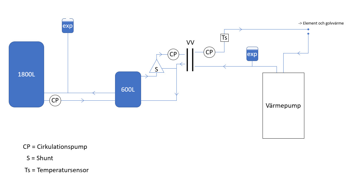

Hej.
Jag hade fel i mina vattenvolymer.
Pannan är på 1800L och slavtanken på 600 L. Så totala vattenvolymen är 2400L.
Detta är vad jag tänker mig:
VV är värmeväxlaren. Temperatursensorn är värmepumpens sensor. Shunten ställs in så att en "grundvärme" tas från 600L tanken. Se detta som den temperatur som oavsett väder minst skall skickas ut på elementen under vintern. Värmepumpen få sedan höja den genom att förvärma ingående vattnet till värmeväxlaren lite.
Värmepumpen får alltså ta hand om "köldtopparna".
1800L tanken laddar 600L tanken så länge den är varmare. Cirkulationspumpen mellan 600L och värmeväxlare går så länge ingående vatten till shunten är varmare än returvattnet. Är returvattnet varmare så värmer ju värmepumpen 600L tanken och så skall det inte vara.
Tankar om detta?

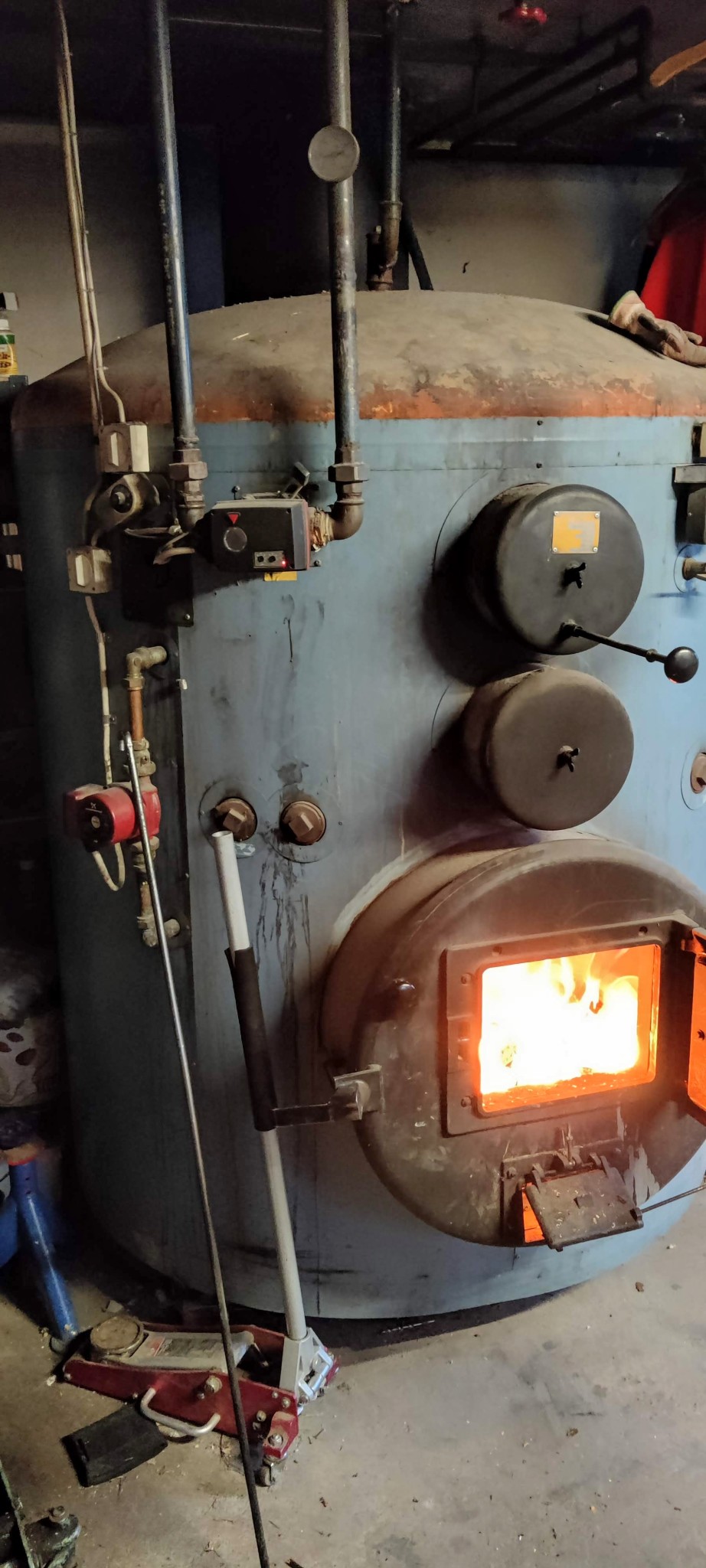

En panna som har 1800L i sig och 45 kW effekt , vad för sort är det, normalt är det kanske någon/ra 100L som max. Är det allt under samma skal panna/tank , har inte sett något sådant tidigare. Det gäller att hålla upp tempen i pannan på ca 75C för att få en bra laddning via någon reglering som ger mellan 85C - 90C ut på vattnet.
Tror växlaren blir bra, möjligtvis för liten.
Specifikationen på växlaren är undermålig.
Står bara -195 till 225C. Om man har 225C på varma sidan och -195C på kalla sidan borde effekten vara enorm. Det borde ju stå vid vilka temperaturer och flöden som man får ut 66kW.
Har du dimensionerat cirkpumpen, att den klarar tryckfall i vp plus vvx plus radiatorsystem?
Köp prefabisolering så blir det också bra. Effekten beror på temp, och i normalfallet är delta T mycket mindre, så 66kW kommer den ju inte ge i normalfallet.
Tror du kan finna dessa billigare på amazon eller ebay.
Dimensionering av växlare är lite lurigt, sätter man alldeles för stor växlare får man laminär strömning i växlaren och då får man dålig värmeöverföring. Kan även i vissa fall bli så att smuts sedimenterar om man har för låga flödeshasigheter i en växlare. Men föreslagen vvx kommer nog vara inom ok-intervallet.
Jag har gjort en liknande lösning, då reglerade shunten som skapar grundvärmen på en mätt inomhustemperatur med ett börvärde på t.ex. 21c. Och värmepumpen styrdes på inomhustemperaturen fast med lägre börvärde 20.5C. Principen medförde att värmepumpen var helt avstängd tills energin i tanken började ta slut, sedan tog värmepumpen successivt över. Lite lurigt med 2 regleringar som har börvärden nära varandra.
Är mineffekten på vp låg? Kan bli lite on off problem på värmepumpen möjligtvis.
Minns inte vad den heter, och kan inte kolla för tillfället heller, men japp allt under samma skal. Det går in 1.2 m ved i den och öppningen för ved är säkert 60-70 cm i diameter.J jonaserik skrev:En panna som har 1800L i sig och 45 kW effekt , vad för sort är det, normalt är det kanske någon/ra 100L som max. Är det allt under samma skal panna/tank , har inte sett något sådant tidigare. Det gäller att hålla upp tempen i pannan på ca 75C för att få en bra laddning via någon reglering som ger mellan 85C - 90C ut på vattnet.

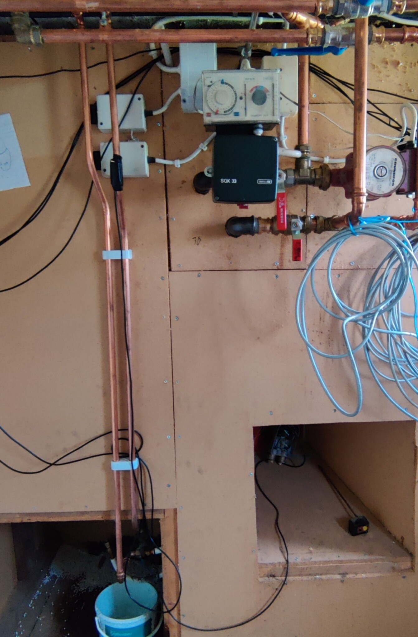

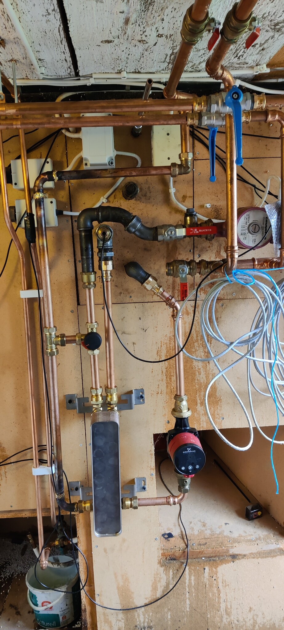

Systemet som sitter där nu är allt utom värmeväxlare och cirkulationspump mellan växlare och tank. Det nya för befintliga cirkulationspumpen på pump och radiatorsidan är värmeväxlarens "utkrets". Tror du att den cirkulationspumpen kan behöva bytas ut? På vilket sätt kan den bli feldimensionerad?
Bra info där om för stor växlare! Jag misstänkte att det kunde finnas något.
Här är pannan!J jonaserik skrev:En panna som har 1800L i sig och 45 kW effekt , vad för sort är det, normalt är det kanske någon/ra 100L som max. Är det allt under samma skal panna/tank , har inte sett något sådant tidigare. Det gäller att hålla upp tempen i pannan på ca 75C för att få en bra laddning via någon reglering som ger mellan 85C - 90C ut på vattnet.
