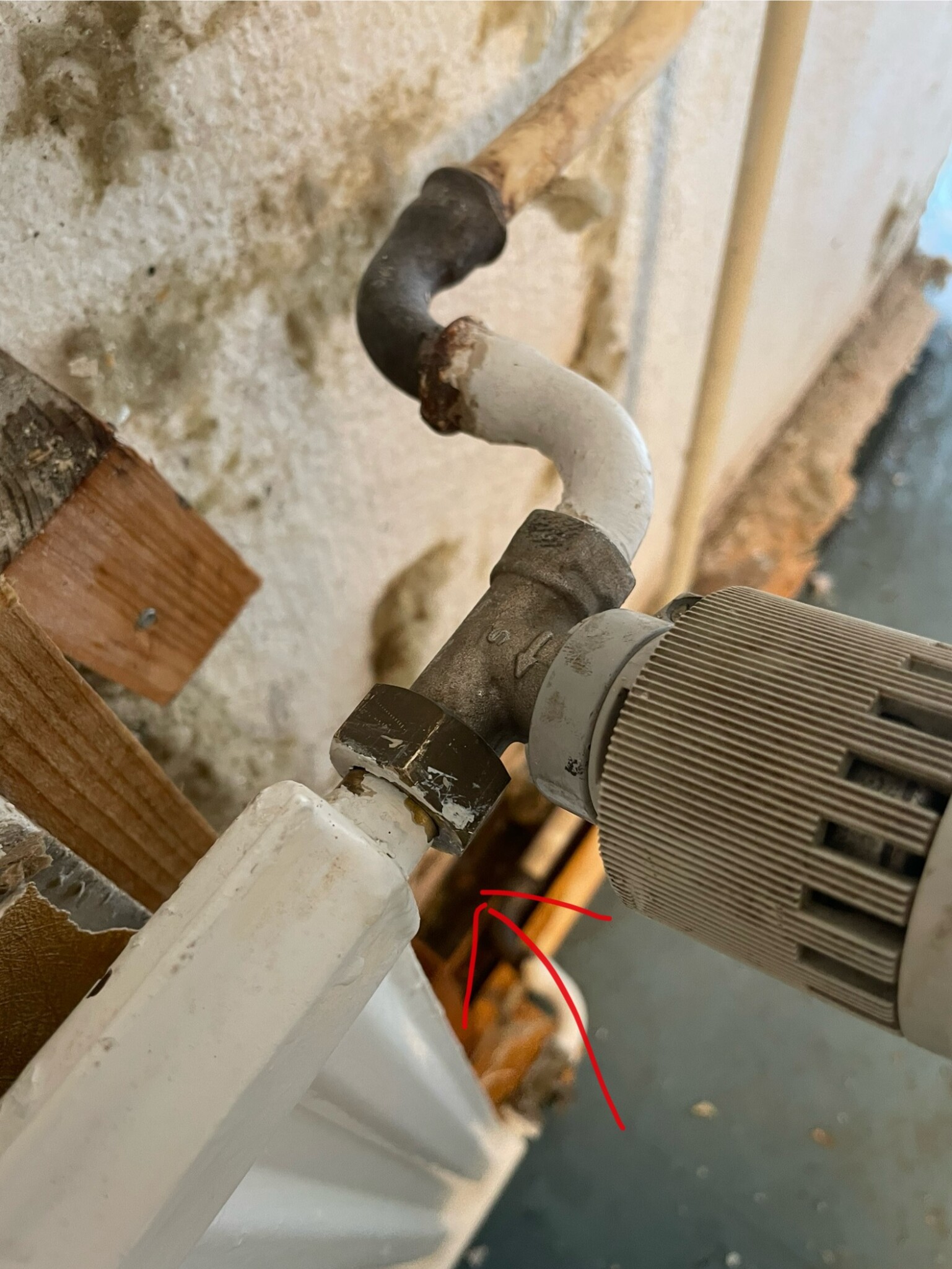

Skulle koppla loss ett element nere i källaren. Men verken plugg g15 eller g20 passade. Den ena var för liten och den andra för stor.
Har sökt runt men hittar ingen g18 plugg eller något i närheten?
Vad behöver man göra här?
Tack 😊

Det är radiatorpropp du behöver, gängan på radiatorventilerna respektive returventilerna mot radiatorn är M-gänga.
Ventilerna har G10 inv x M22 utv, G15 inv x M26 utv eller G20 inv x M34 utv, så propparna har M22, M26 eller M34 gänga.

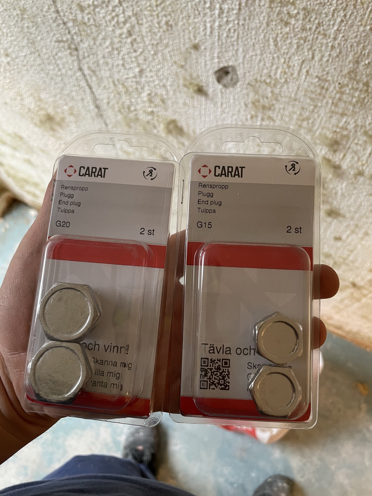

Hmm det var dessa jag provade med som inte funkade. Den för g15 var aningen för liten..
  • Förpackningar med rensproppar i storlekarna G20 och G15 från Carat, hållna i hand.

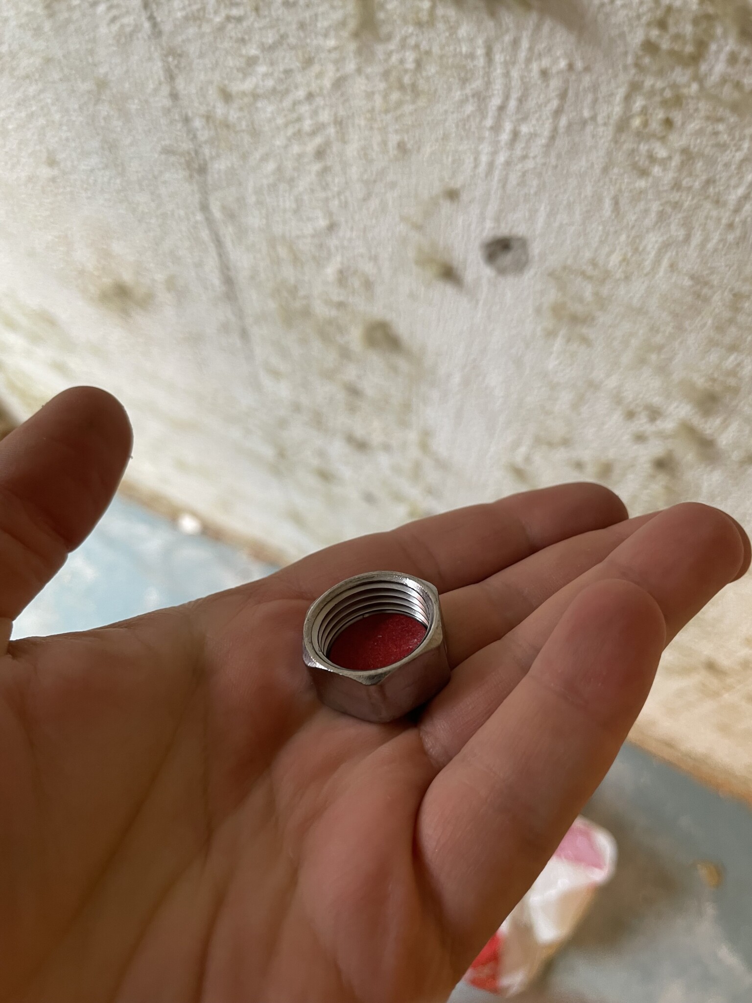

  • Person håller en metallmutter i handen, lutar mot en vägg, med en röd insida.
De där blindlocken har rörgänga.
Du ska ha lös propp med lös mutter och muttern ska ha M-gänga.
Innerdiametern på muttern ska vara 20,5 eller 24,2 mm.
Återigen M-gänga (metrisk gänga) och inte G-/R-gänga (rörgänga).
