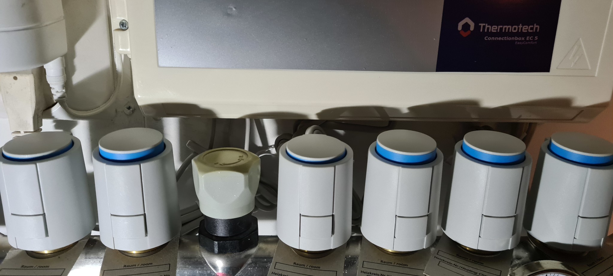

Har vid det här laget bytt ut alla ställdon utom ett. Jag upplever dock att dessa inte stänger slingan helt som Thermotechs gör. Har någon annan reagerat på detta? Undrar vad man gör åt det.
Har med framgång bytt ut en Thermotech 67024 24V 3W mot en Salus T30NC á 160 SEK.

Jag har inte märkt av något sådant, är du säker på att beror på ställdonet? Har du rätt adapter?
Hej, ja, borde uppdaterat detta tidigare. Jag gjorde allt strömlöst så systemet började om från noll. Sedan dess har det fungerat som det ska (y)

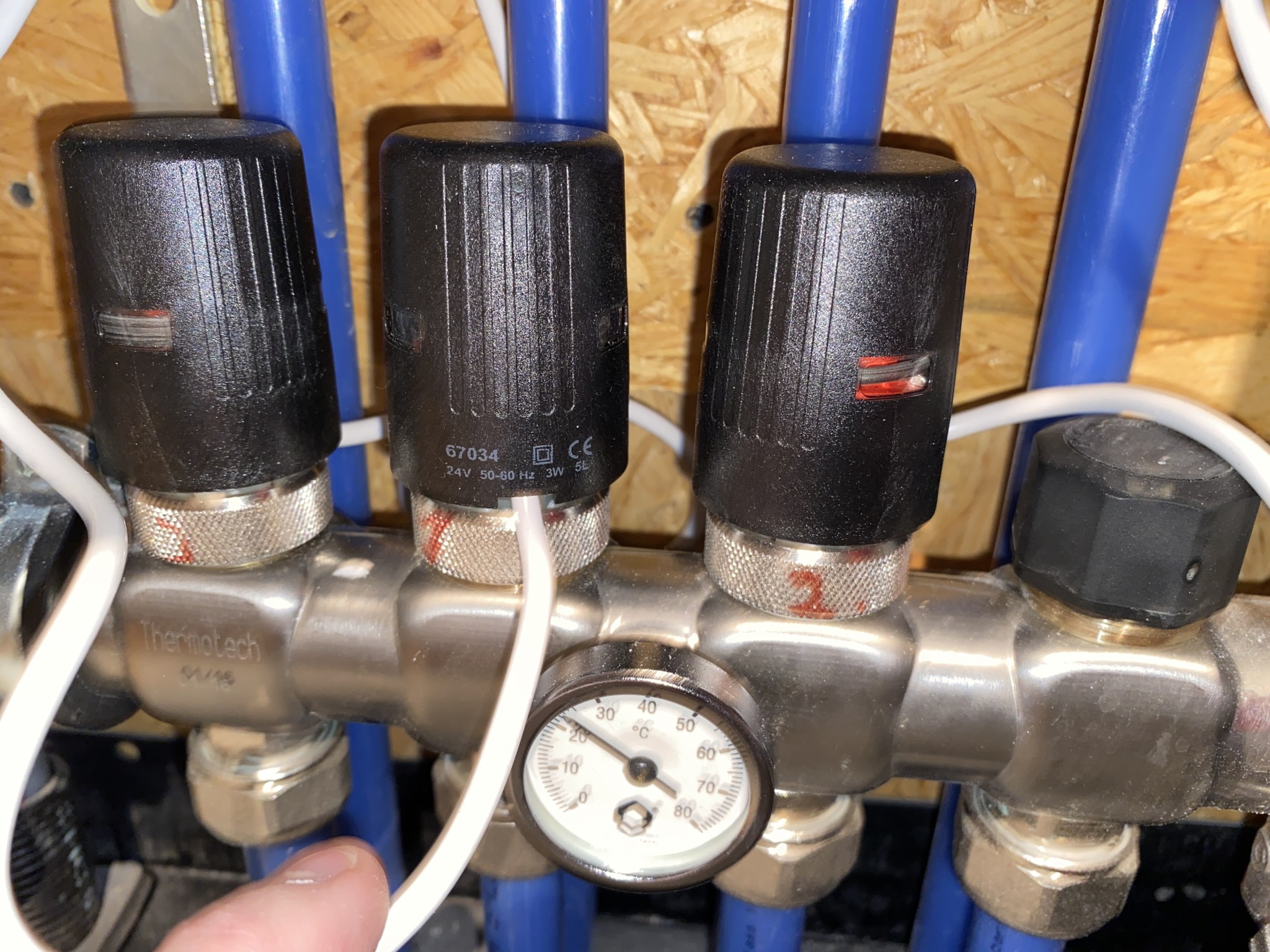

Hej ett av mina ställdon knäpper så hela huset vaknar om nätterna. Det är inget fel på funktionen men antar att fjädern fått sig en törn. Det är Thermotechs motell 67034, den har utgått och ersatts av 67024. Detta är rätt dyra så funderar om även jag kan köpa en billigare modell som många av er andra gjort, men vilken passar mig?

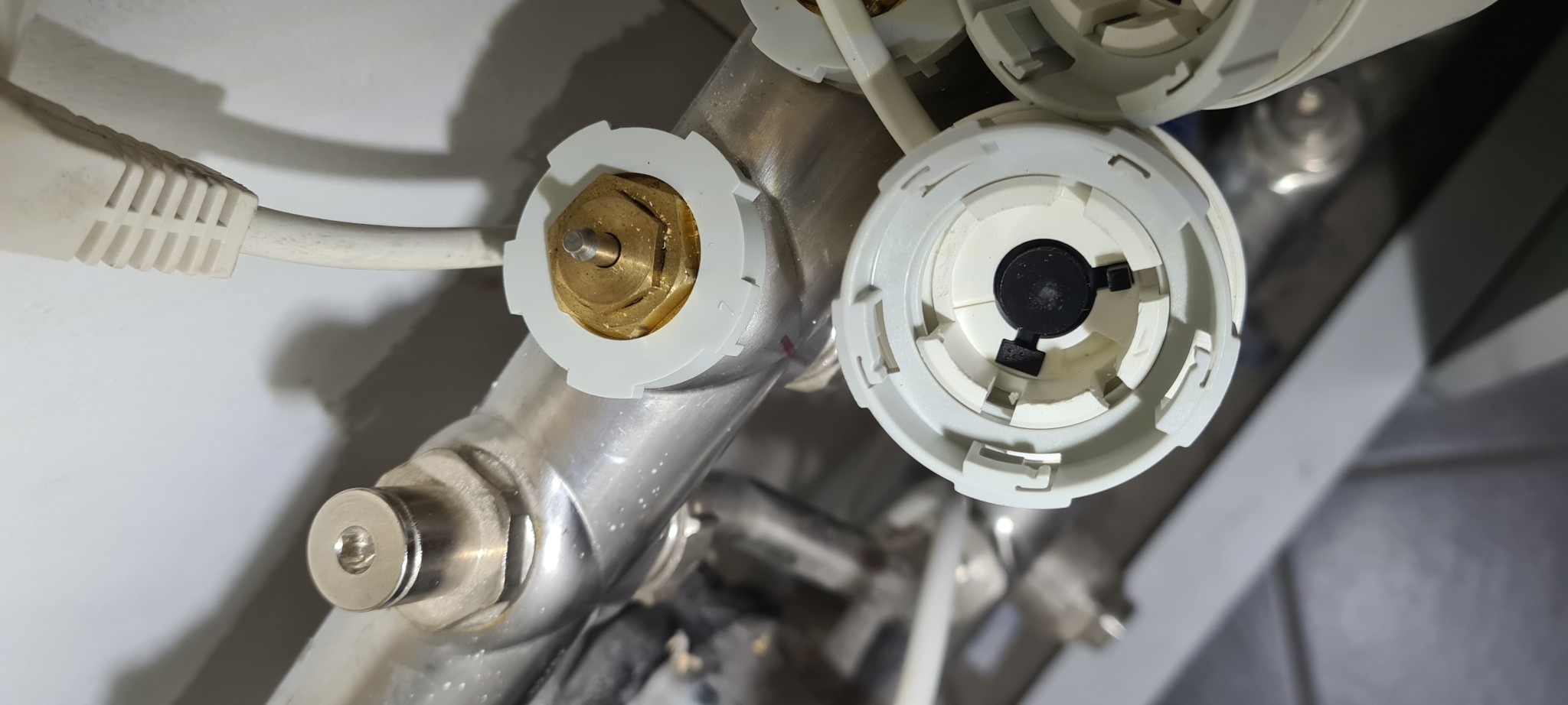

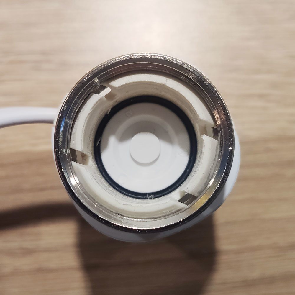

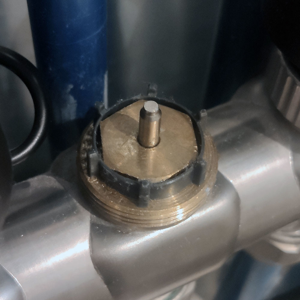

Köpte Salus T30NC24 som ersättning för Thermotech 67024, men T30NC24 passar inte på plastringen för det gamla ställdonet. Plastringen har sex piggar och T30NC24 har bara fyra hål. Det följde inte med någon plastring till Salus T30NC24.
Har letat runt på nätet men inte hittat någon passande plastring. Hur har ni andra gjort som kör med andra ställdon?

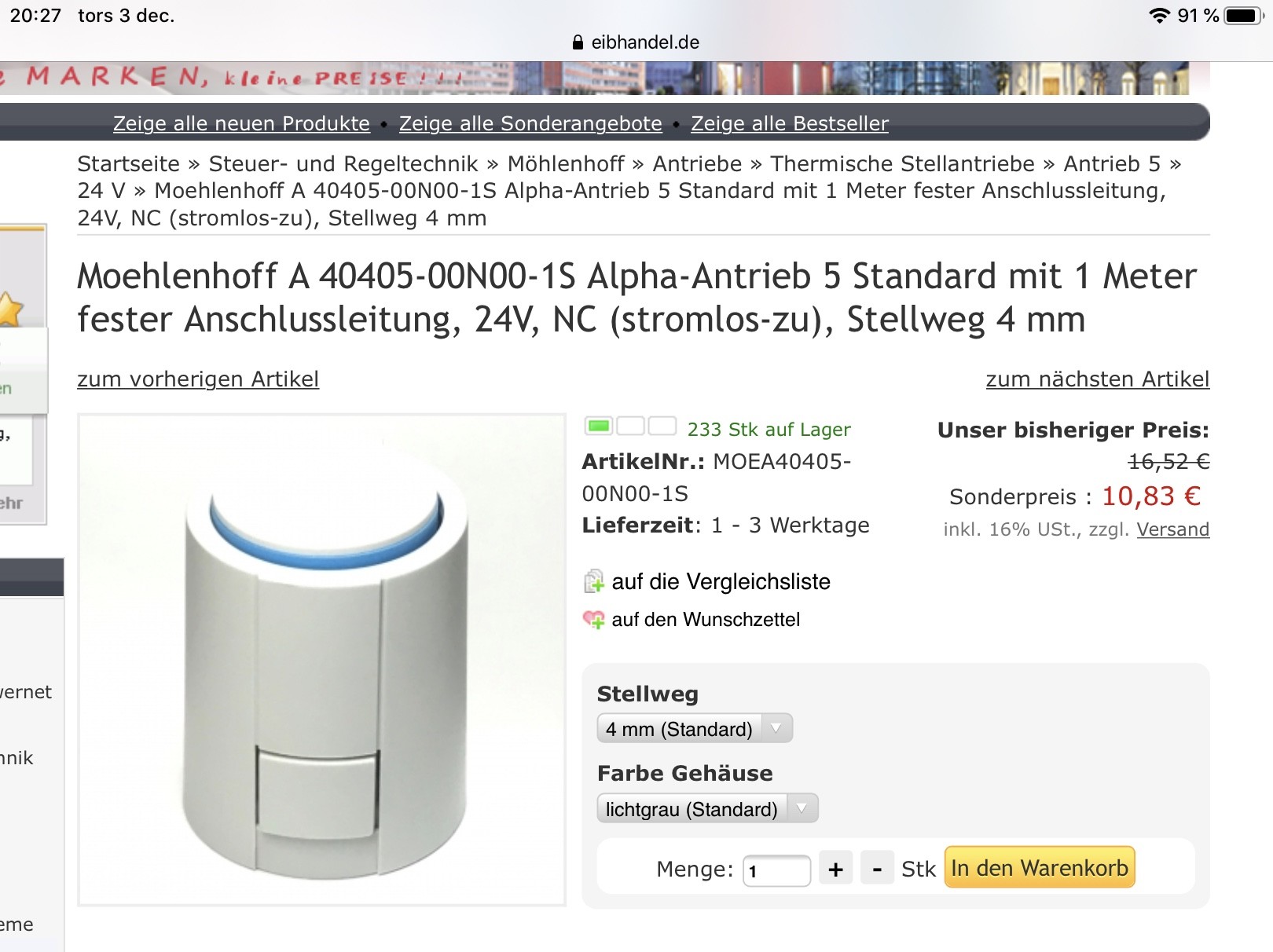

Köpte så många andra i tråden från Tyskland. 6st med adapter och frakt gick på 1073 kr
Moehlenhoff A 40405-00N00-1S Alpha-Antrieb 5 Standard mit 1 Meter fester Anschlussleitung, 24V, NC (stromlos-zu), Stellweg 4 mm
6,00 Stk Moehlenhoff VA80 Ventiladapter
Passar perfekt glöm inte va80 adaptrar där jag beställde fanns det olika modeller tog de billigaste ca 10kr/st och lågbyggda de passar.
