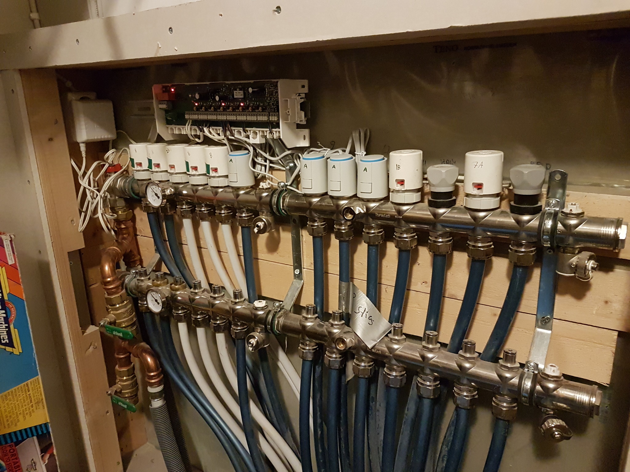

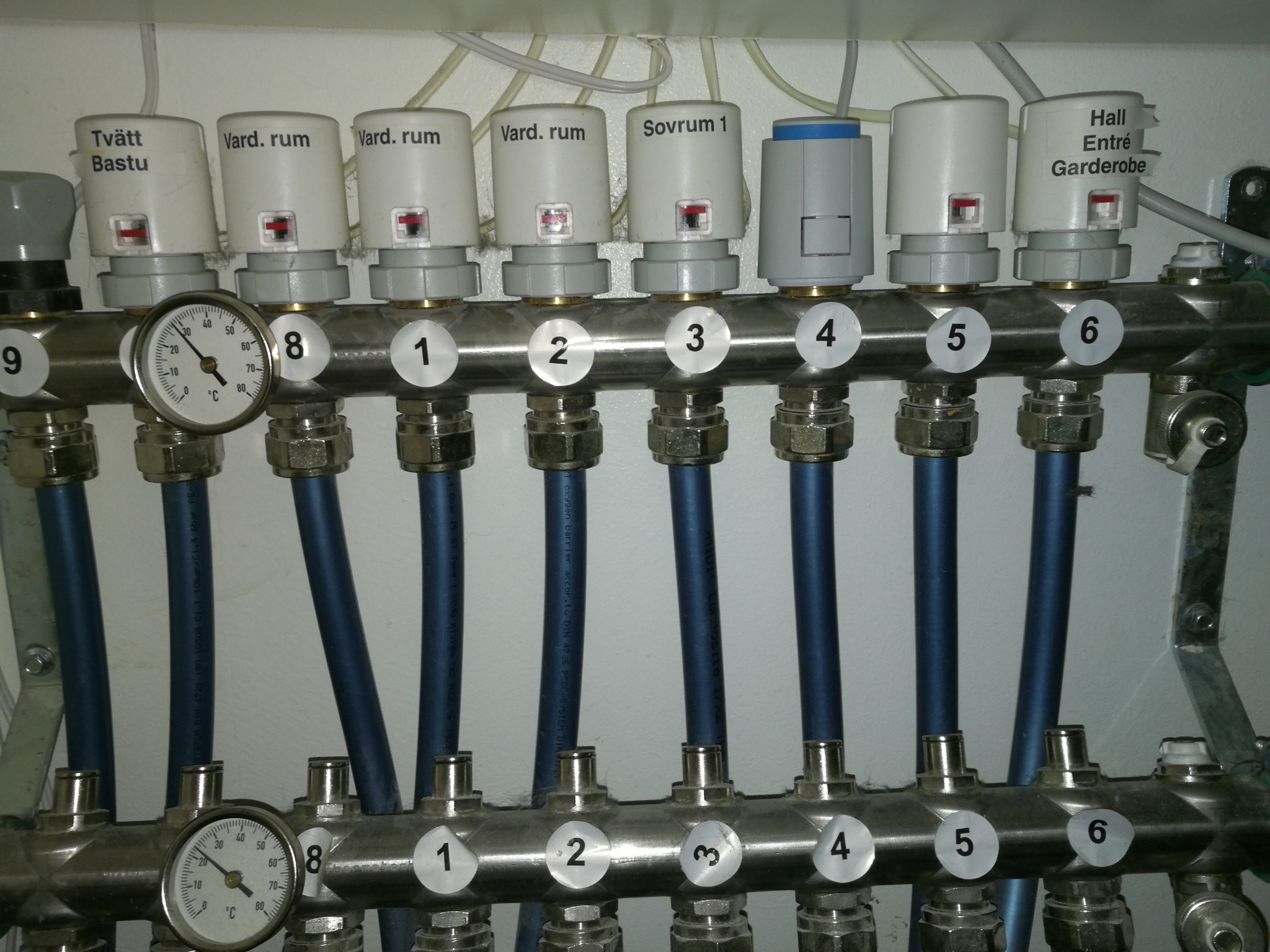

Värmesystem med rördelare, termostatventiler och etiketter för rum benämningar.
Jodå, nu är det igång!
Original: Thermotech 67024, ca 600kr
Utbytt: Möhlenhoff A 40405-00N80, ca 150kr
Tiden får visa om det är bra.
cybeer77 och 2 till
Mina (7st) har fungerat klanderfritt under de två år som jag har haft dem.
smallbone och 1 till

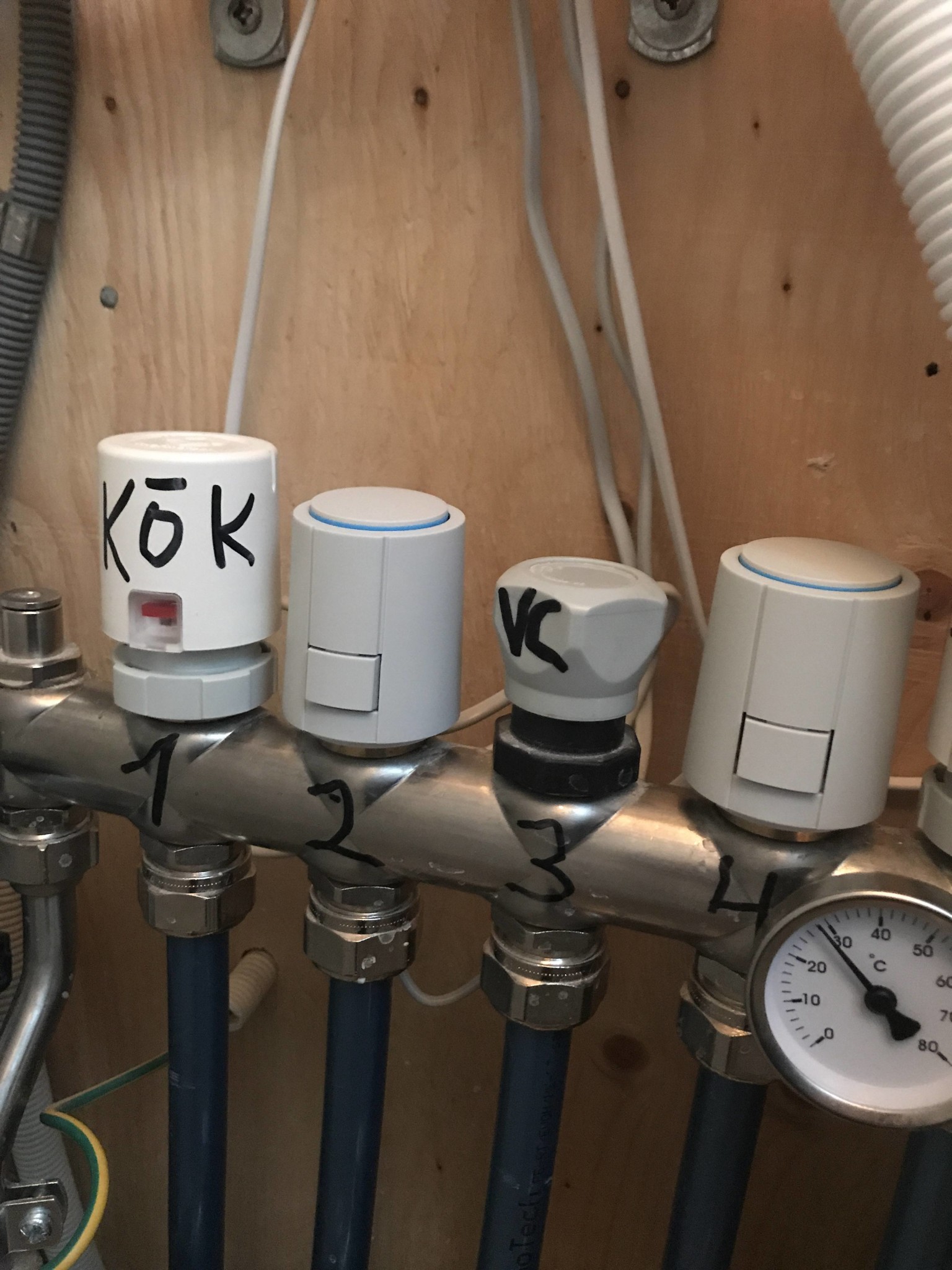

Fyra termostatventiler märkta med "KÖK" och "WC" monterade på rörledningar vid en mätare.
Beställde på Voltus.de, med Va80 adapter, funkar hur bra som helst! Tog en knapp vecka att få mina!
Jag beställde också mina från Voltus.de. Funkade utmärkt och leveransen gick på bara några dagar.
Bytte också ut mina befintliga och gamla Thermotech 76024 (helt slut) mot Moehlenhoff A 40405-00N00-1S Alpha Antrieb 5 Standard 24V samt VA80 ventiladapter av samma märke. Fungerar perfekt på mitt Thermotechsystem.

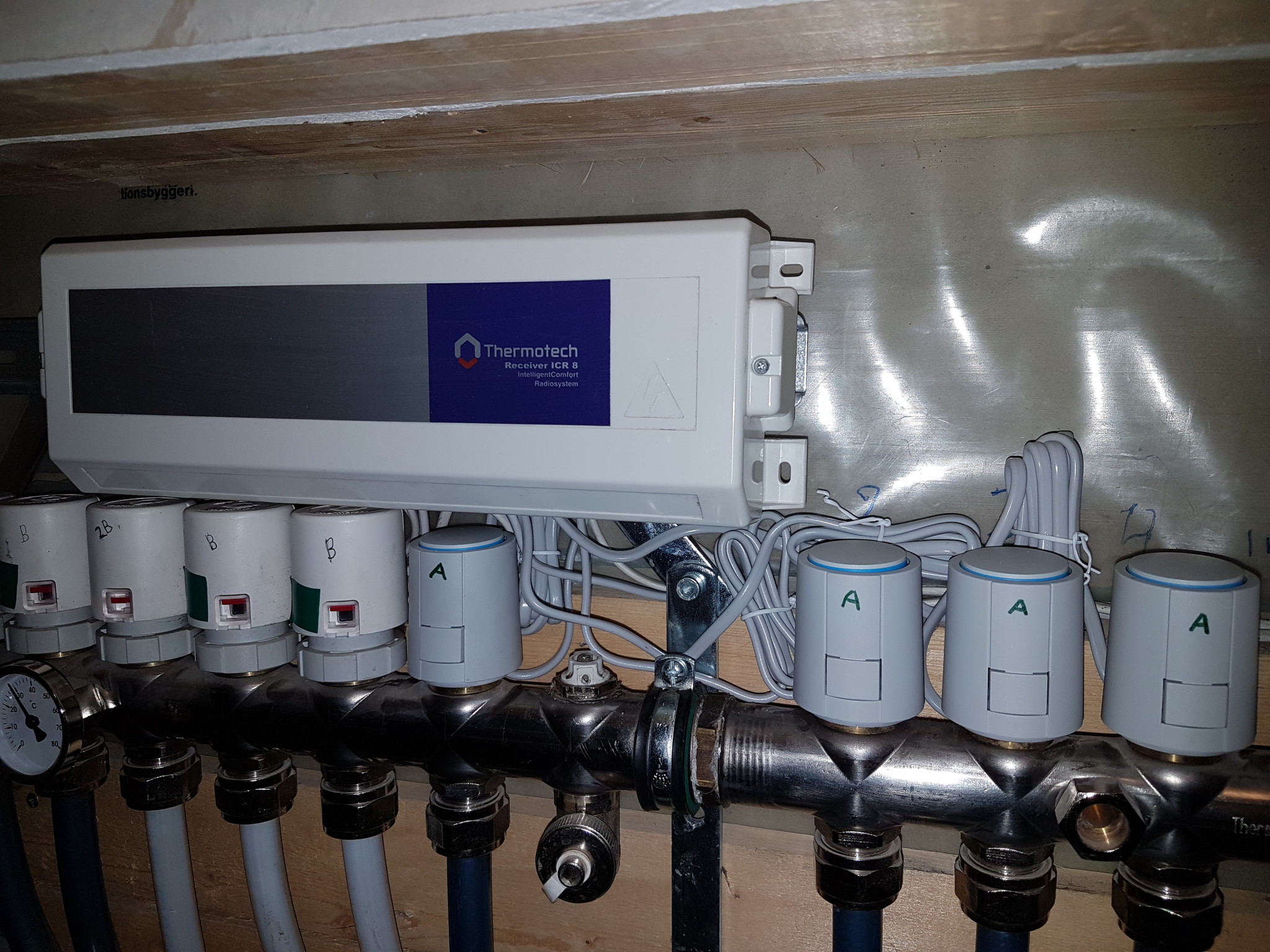

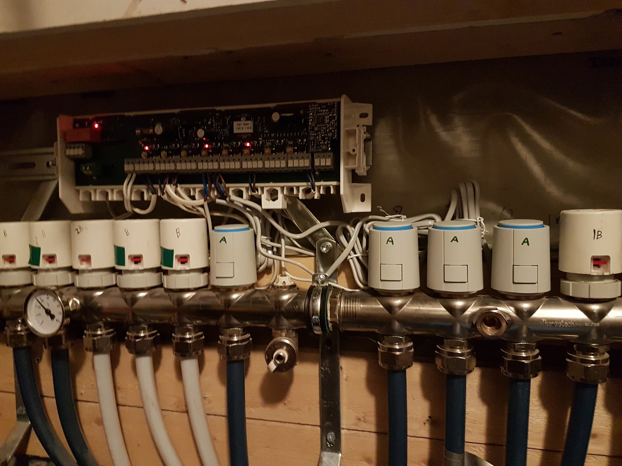

Även jag har bytt ut gamla Thermotech 67024 ställdon mot nya Moehlenhoff A 40405-00N00-1S Alpha-Antrieb 5 Standard mit 1 Meter fester Anschlussleitung, 24V, NC (stromlos-zu), Stellweg 4 mm som inhandlades på eibhandel.de (https://eibhandel.de/Moehlenhoff-A-...hlussleitung-24V-NC-stromlos-zu-Stellweg-4-mm).
4 st ställdon + 4 st Moehlenhoff VA80 Ventiladapter inkl,. frakt för EUR 63.63 (702 SEK), notera att detta var t.o.m. ett par hundra kronor billigare än från Voltus.de. Smidig och snabb leverans! Sitter nu monterade och styrs av min Thermotech basenhet (styrenhet) ICR 8 och fungerar utmärkt!
Ska bli spännande att se hur det blir med livslängden! Tack alla ni som rekommenderat dessa!
Nyinstallerade Moehlenhoff-ställdon på värmefördelarrör styrs av Thermotech-basenhet, plus manometer och kablage.
Nyinstallerade Moehlenhoff Alpha-Antrieb 5 ställdon monterade på vattenledningar, styrs av Thermotech ICR 8 enhet.
