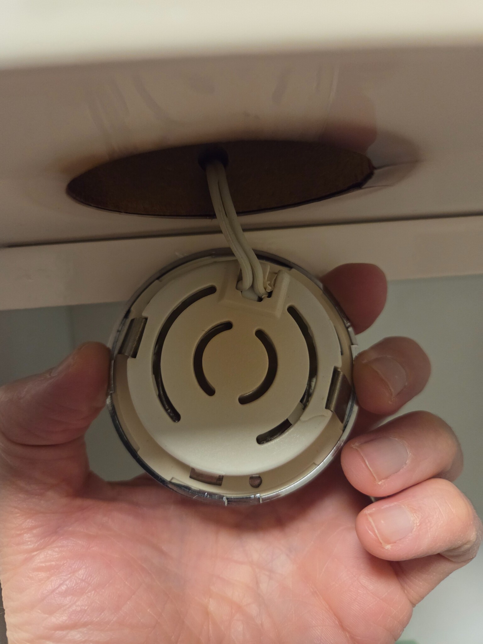

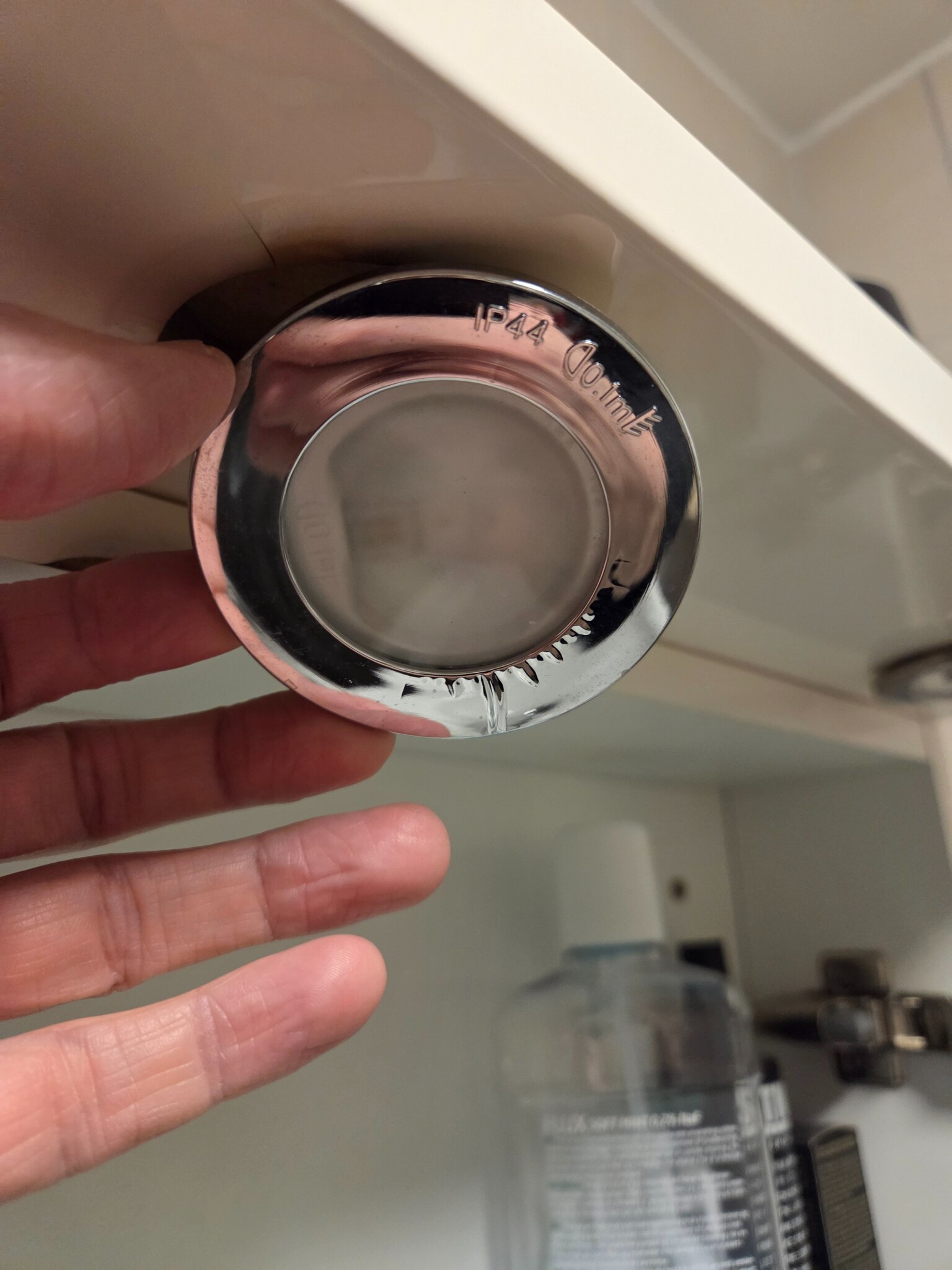

Finns det något enkelt sätt att identifiera denna spot utan att skruva loss badrumsskåoet?
Det sitter 2st och nu har båda slocknat. Ingen uppenbar märkning

Ser väl ut att sitta G4 eller nåt i dom där, alltså bytbara lampor.

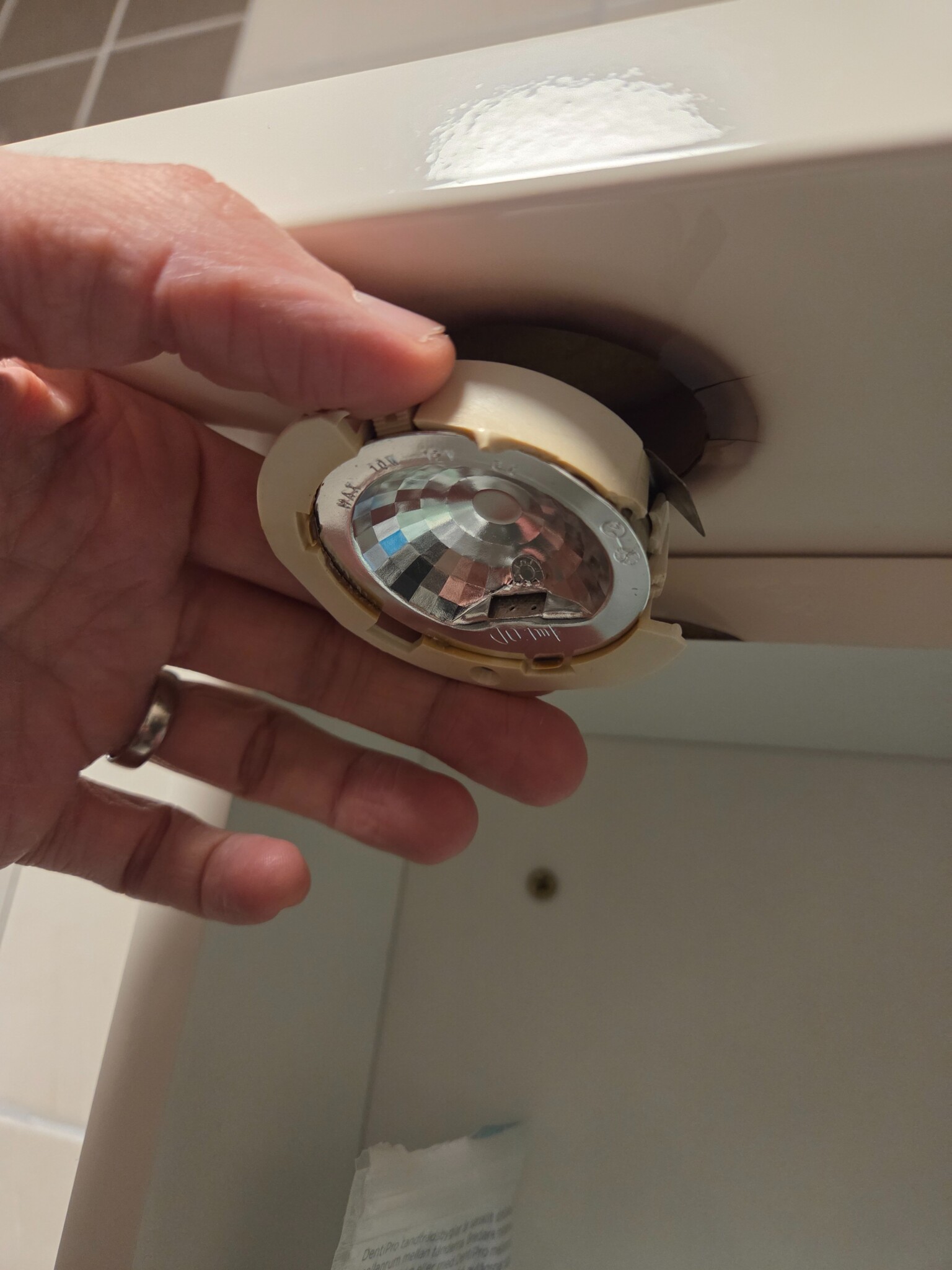

Unikt namn
Det stämmer! Lyckades pilla isär den... men dessvärre sprack den.

RoTe
Leta på likvärdiga då, mät håldiametern.

Jo men vad kallas den delen som är trasig?
RoTe
Spotlight
Kallas väl typ "spotlight"?

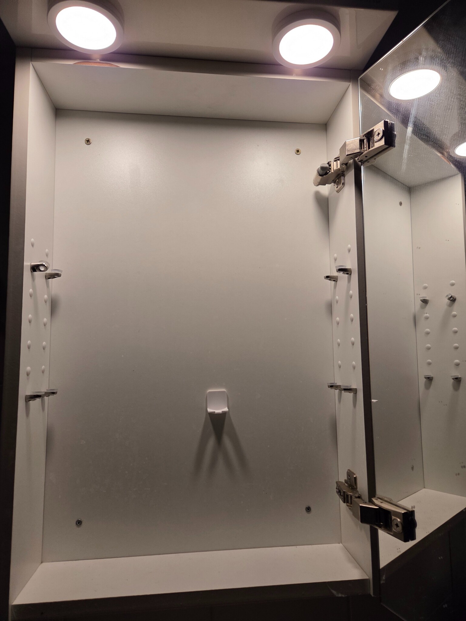

Glömde bort den här tråden. Det slutade med att jag köpte spottar från Ikea trots att de hade lite större diameter än de gamla.
Som en bonus täcktes lite av brännmärket runt den ena hålen.
Skåpet är fortfafande risigt, men de lyser ialla fall och kommer funka fram tills att vi renoverar rummet.

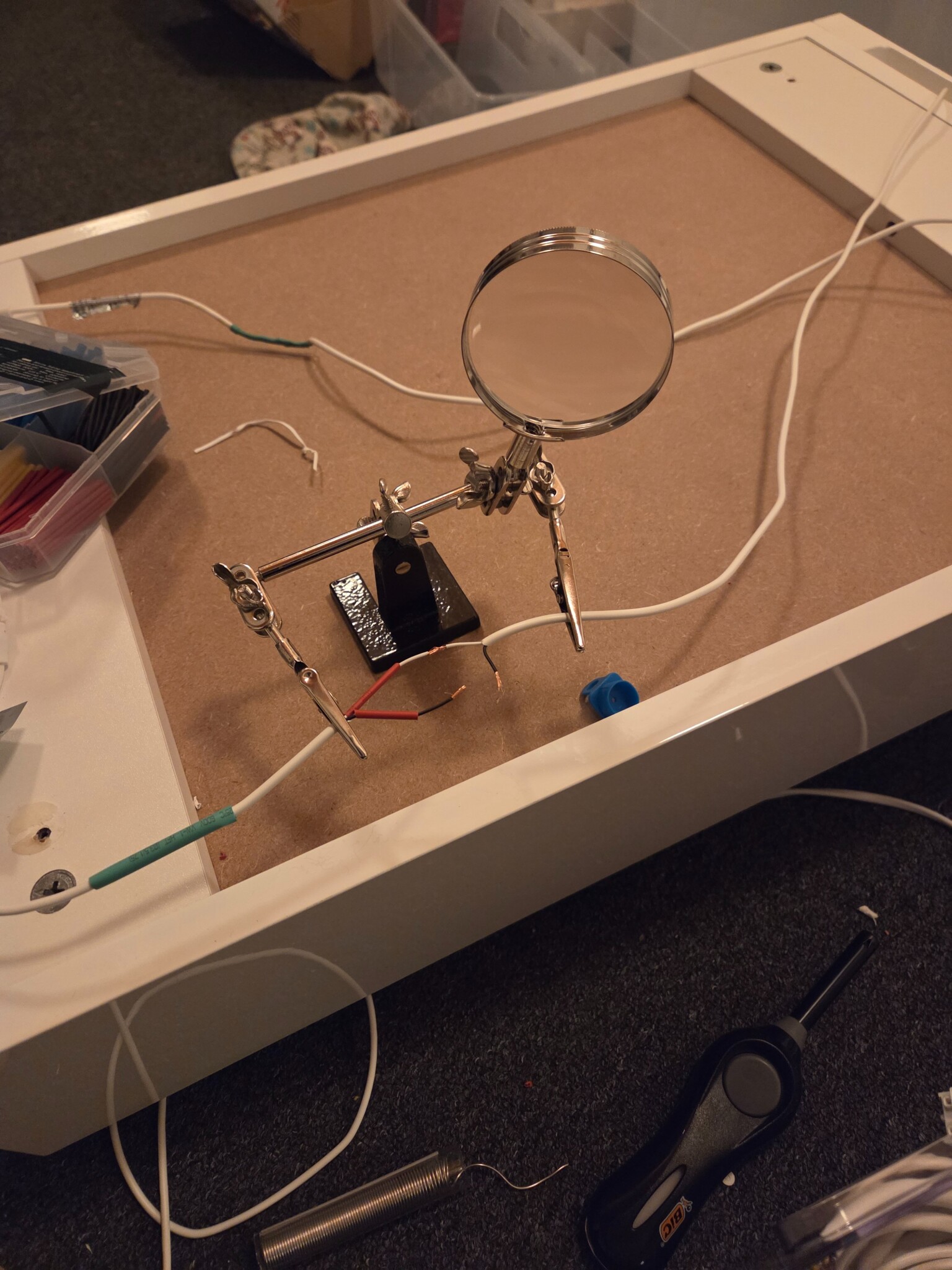

Blev lite lödning som en bonus.
