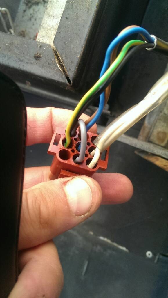

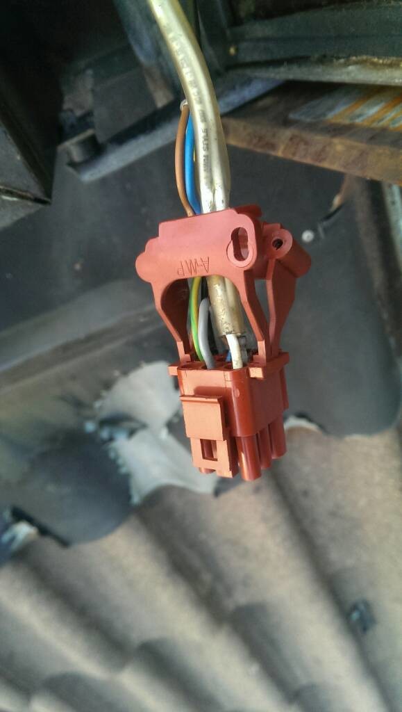

Tillverkaren är väl AMP och heter inte modellen "Mate-N-Lock" (Dessa finns ju i en uppsjö av varianter och för att byta ut hela rasket kommer du inte bara att behöva kontakten utan även rätt stift - För att inte glömma en lämplig krymp-tång till ändamålet...)
Kör en google på "mate-n-lock 9way"

Ser ut som det är AMP som tillverkar den, fast konstigt med ett bindestreck.
AMP är en av de större så det finns mycket att leta bland.
Ställ frågan på www.elektronikforumet.com , där finns mer folk som håller på med liknande.

Det är en gammal Amp logga. Amp ingår idag i TE Connectivity. Du kan börja söka här ...

Har för mig att Elfa har ett bra sortiment med mate-n-lok.
EDIT, japp, Elfa har,

Är det till en takfläkt? Som elrichard, måste det vara en sådan? sitter motsvarande i ett chassie?
Mera bild och en förklaring varför du ska ha just en sådan skulle underlätta.
Ser ut som någon crimpat fast entrådig massiv ledare, hmmm

Då skulle jag nog överväga att återanvända kontakten, och skarva på den nya trådarna med ex. presshylsor. Det beror ju på om det går att få plats med en extra skarv i kapslingen. Jag antar nu att det är kapslat?

Vad är det för crimptång jag behöver? Någon speciell eller funkar en från Classe eller biltema???

Hur som, stiften styr vilken tång och för mig är det omöjligt att avgöra vilken tång som är mest lämpad för att krympa Mate-N-Lock stiften. Antagligen "originalet"...

Lovar inget och vet inget, det handlar om rätt krimp avstånd och anpassade käftar till typen av stift.
Alternativet är att löda lite och pressa med en platt-tpng för att uppnå ett dugligt resultat.

Det finns verktyg som man använder för att plocka ut stiften från kontakten, det kan gå att använda små instrumentmejslar istället, om du får ut stiften så kan du eventuellt löda dit dom nya trådarna på dom gamla stiften.
