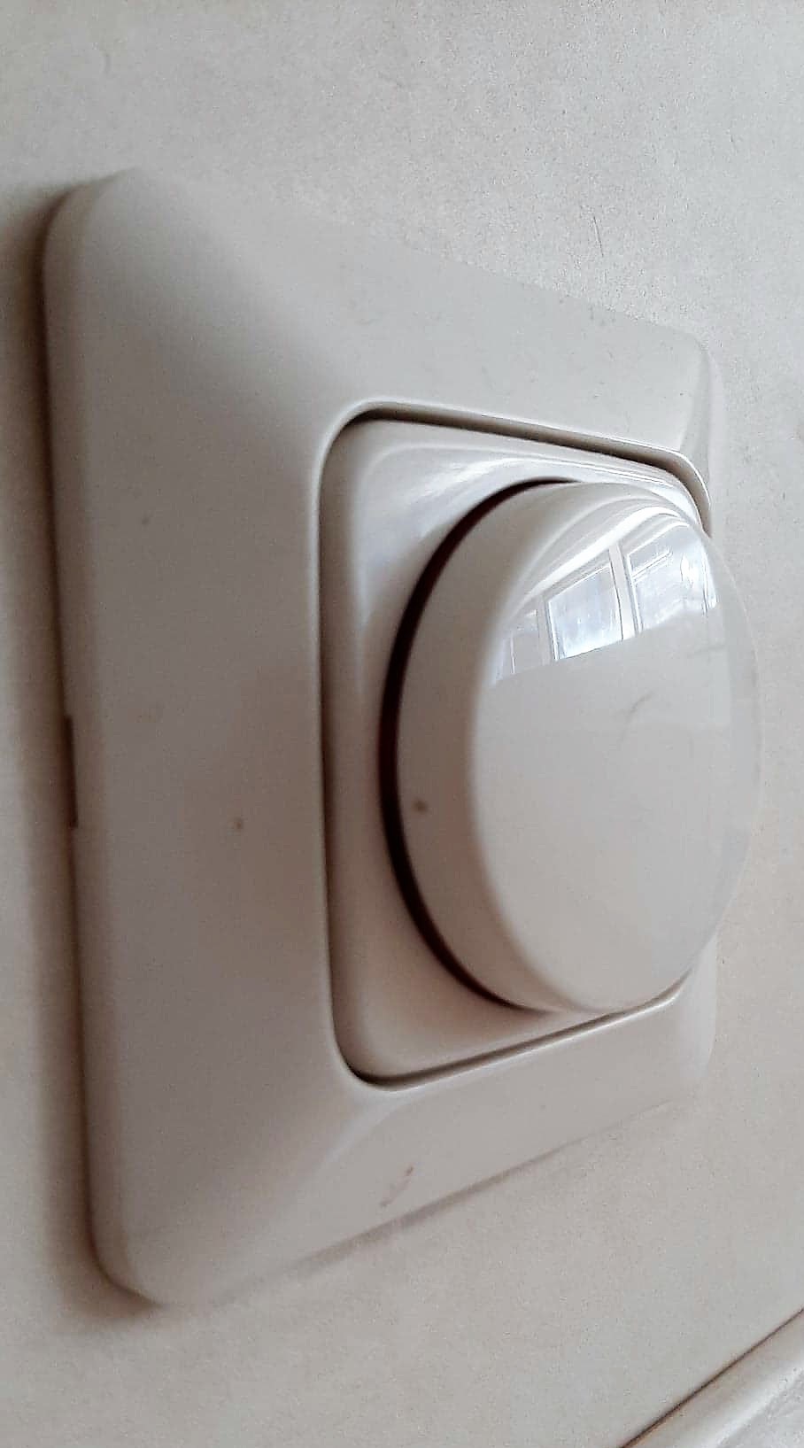

Av allt att döma har dimmern i gillestugan gått sönder, eftersom inga lampor tänds när den trycks in. Säkringar och lampor är i skick. Vet någon vad denna dimmermodell kallas, dvs. när man både kan trycka in knappen och justera ljusstyrkan, och vad det eventuellt kan röra sig om för fel? Är detta något ett ickeproffs vågar ta sig an?

Tror att det är ABB Jussi.
Ta bort ratten (dra rakt ut), skruva bort låsmittern å ta bort täckplattan och ramen.
Läs vad som står på dimmern.
Det kan också vara så att det sitter en glasrörssäkring 5x20, som du ser när du tagit bort locket. Kan vara så lätt att det bara är att byta den.

Tack för svaret! Jag ska försöka komma vidare med detta nu.
