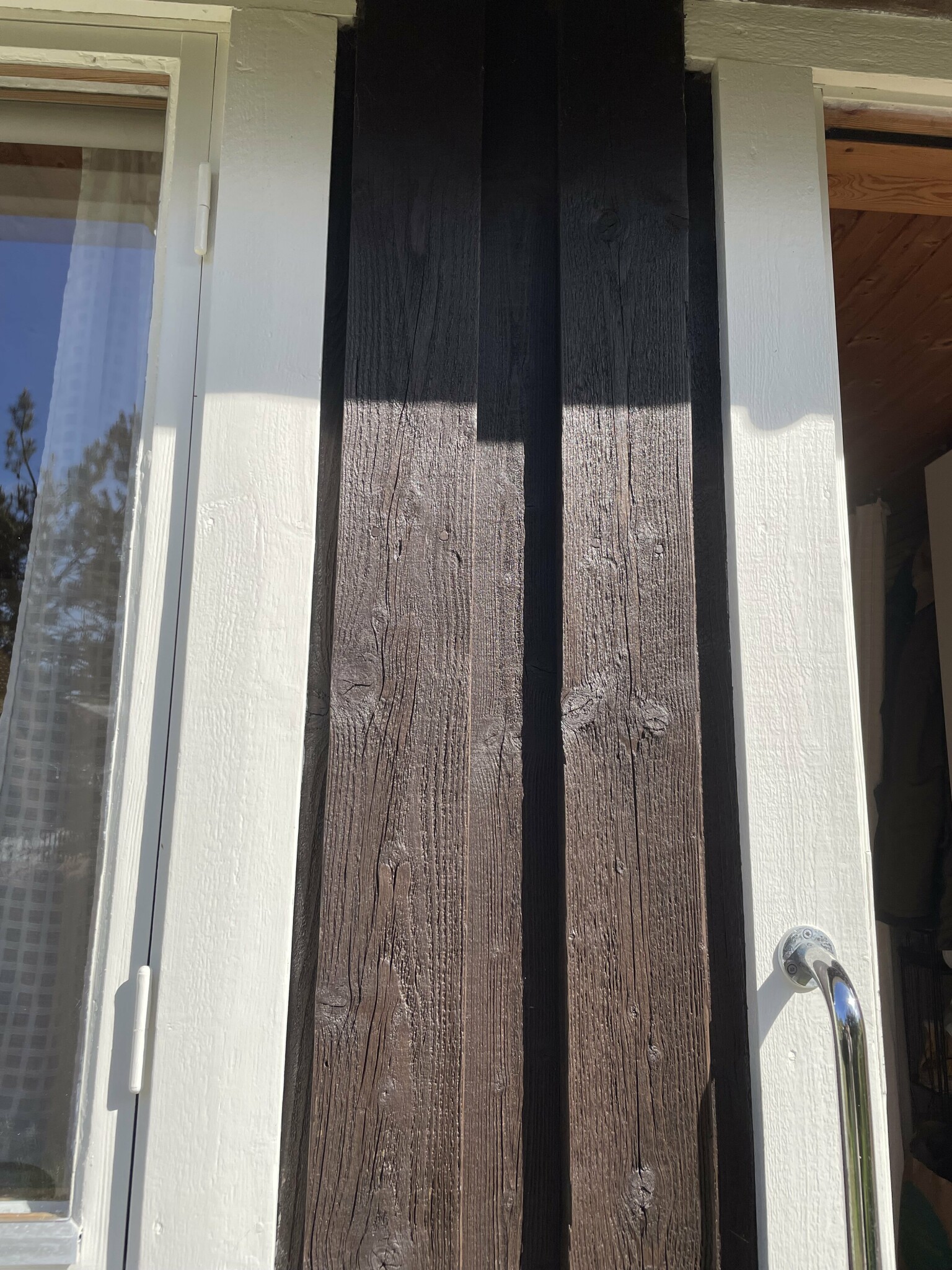

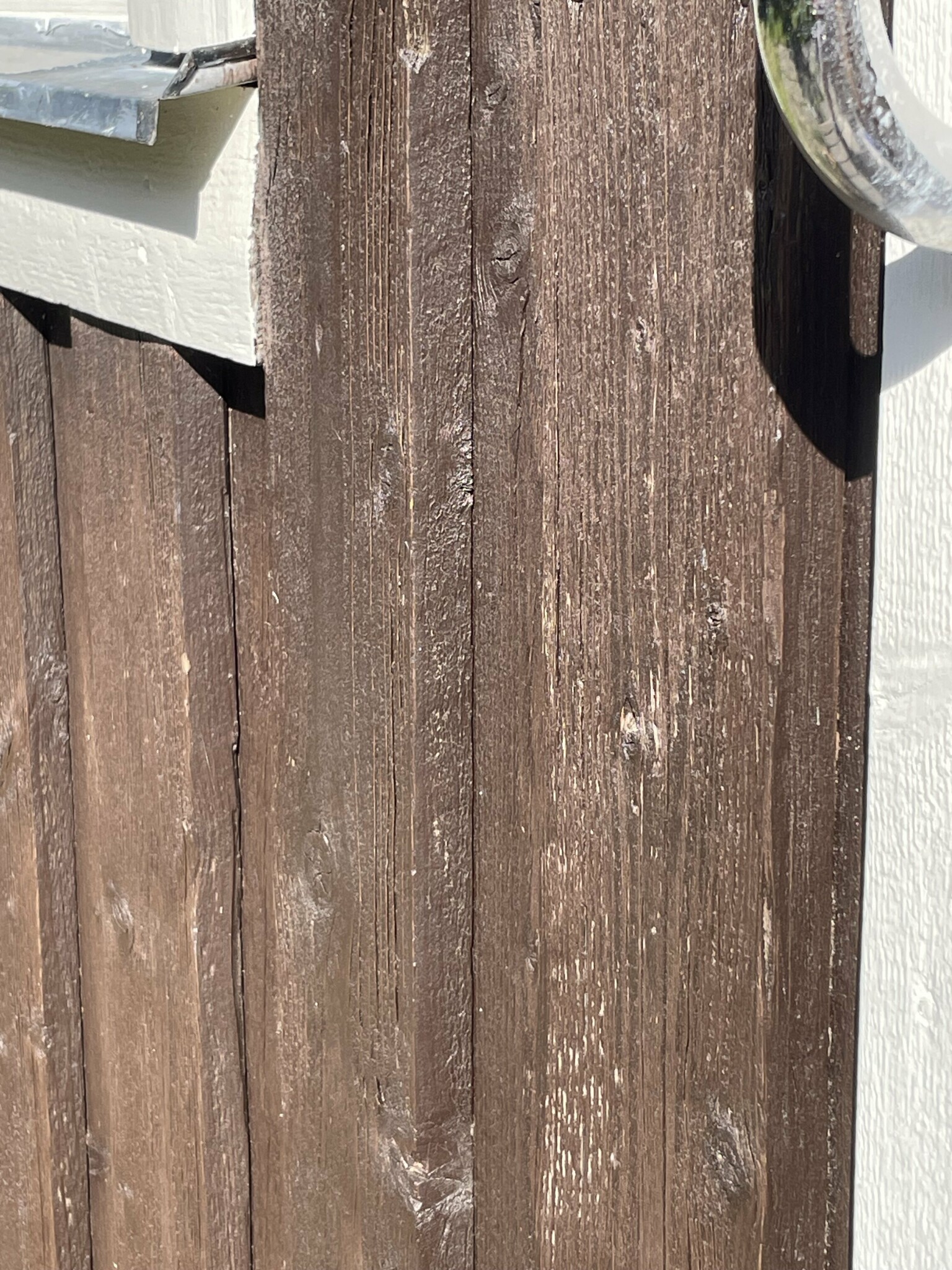

Det blev till slut så att vi målade med den lasyr som fanns i närmaste bygghandel, Woodex Classic lasyr. Den var lätt att måla med men vi blev inte helt nöjda med resultatet. Finishen blev väldigt "plastig" och blankare än vi tyckte om. Vi målade för 3 år sedan, och tycker fortfarande den är för blank, även om den har mattats med tiden. Den största nackdelen är att den inte trängde in ordentligt, trots att vi verkligen jobbade på att arbeta in den. Vi fick inte intryck av att färgen återupplivade det torra träet, utan den lade sig liksom på ytan. Det syns tydligt när solen lyser på att sprickorna öppnar sig och man ser det ljusa träet skymta fram överallt. För se om jag kan komplettera med en bild senare idag.
Vi har fler stugor att måla att då lutar det åt att vi väljer någon lasyrolja, gärna linoljebaserad eller kanske tjärolja typ Roslagsmahogny. När det gäller en äldre uttorkad fasad så är ju behovet framför allt att fylla igen alla småsprickor och det är linoljan bra på.

Den första bilden visar att träet lyser fram när sprickorna öppnar sig i solen. Färgen har alltså inte trängt in något vidare! Andra bilden visar hur blankt det är, särskilt när man tittar uppåt.
