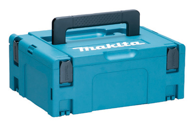

Idag blev det en investering i Makitas BHP 454 RFE inkl. deras systainer till den.
Tanken var först Protools maskin med slag för kompatibilitetens skull, men eftersom det strular med ÅF på dessa nu sedan Festool och Protool delats upp så orkade jag inte engagera mig mer i dem.
