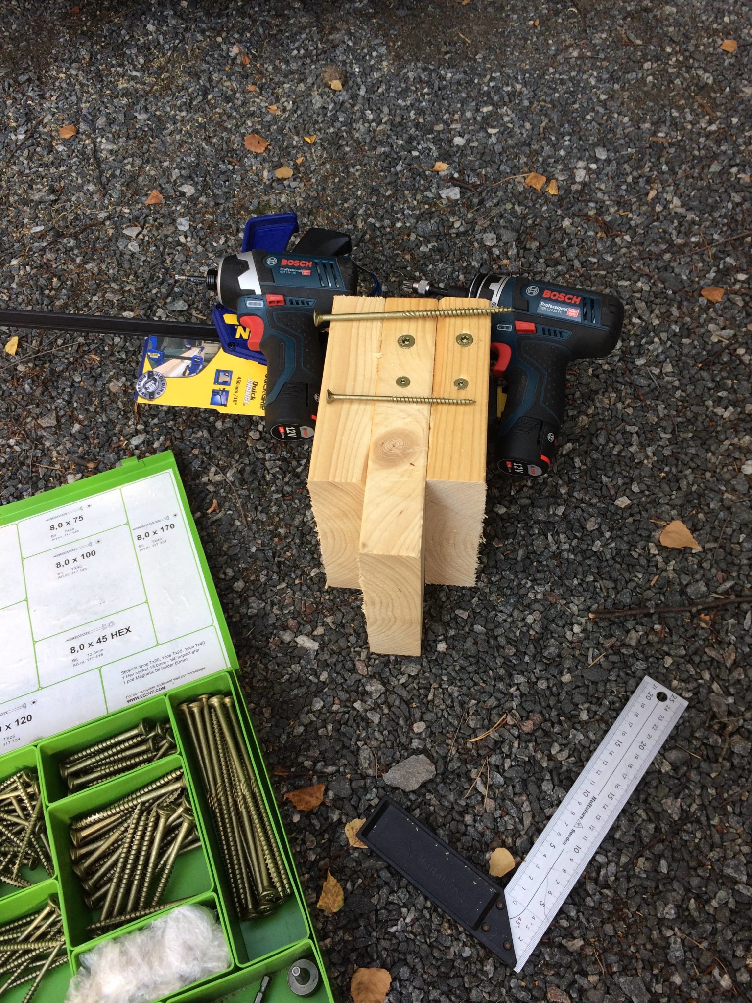

Gick ut och provade med mina Bosch 12v, båda klarade 6x120 & 8x170, även om 8x170 gick lite segt på slutet (båda maskinerna men framförallt segt med icke-slag...)
Jag har inte exakt samma maskiner som du - och mina är inte borstlösa så du får väl kolla upp specen på mina, och jag vet inte om vi använt samma sorts skruv, jag tror att essve:s cutters är ganska ”lättdrivna”...
