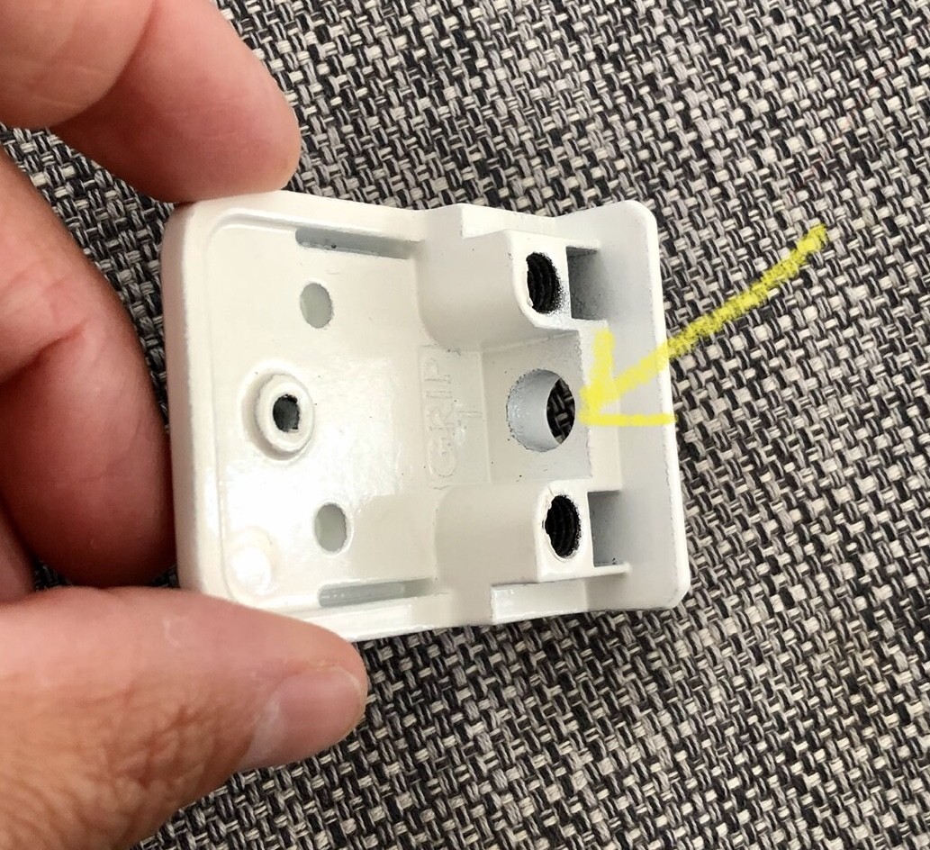

Vi har har köpt Invitrea klämfästen till vårat altan glasräcke.
Vi är lite osäkra på vad vi ska använda för skruv att skruva fast fästena i trästolparna med.
Hålet är 9mm stort och stolparna är 95x95 så skruven kan högst vara 45mm lång. Jag hittar bara försänkta skruv eller också är dom bara för inomhus.

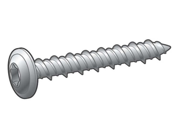

Någon rekommenderade betong skruv som den nedan, men jag hittar bara för inomhus.

Bara att välja och vraka lämplig dimension

Produkter som diskuteras: "montageskruv"
Montageskruv
Montageskruvar kännetecknas av ett förstorat skruvhuvud som inte sjunker in i materialet efter skruvdragning. Dessa skruvar är idealiska för tillämpningar där man vill ha ett synligt montage, eftersom skruvhuvudet förblir synligt på ytan
Dessa är rätt trevliga, observera att bilden inte är så rättvisande angående dimensionerna.
