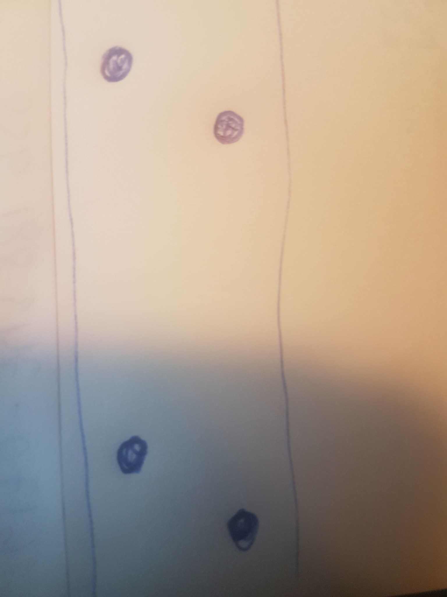

Mitt tips är att skruva om par något förskjutet med ett C/C på ca 50.
Ungefär så här...
