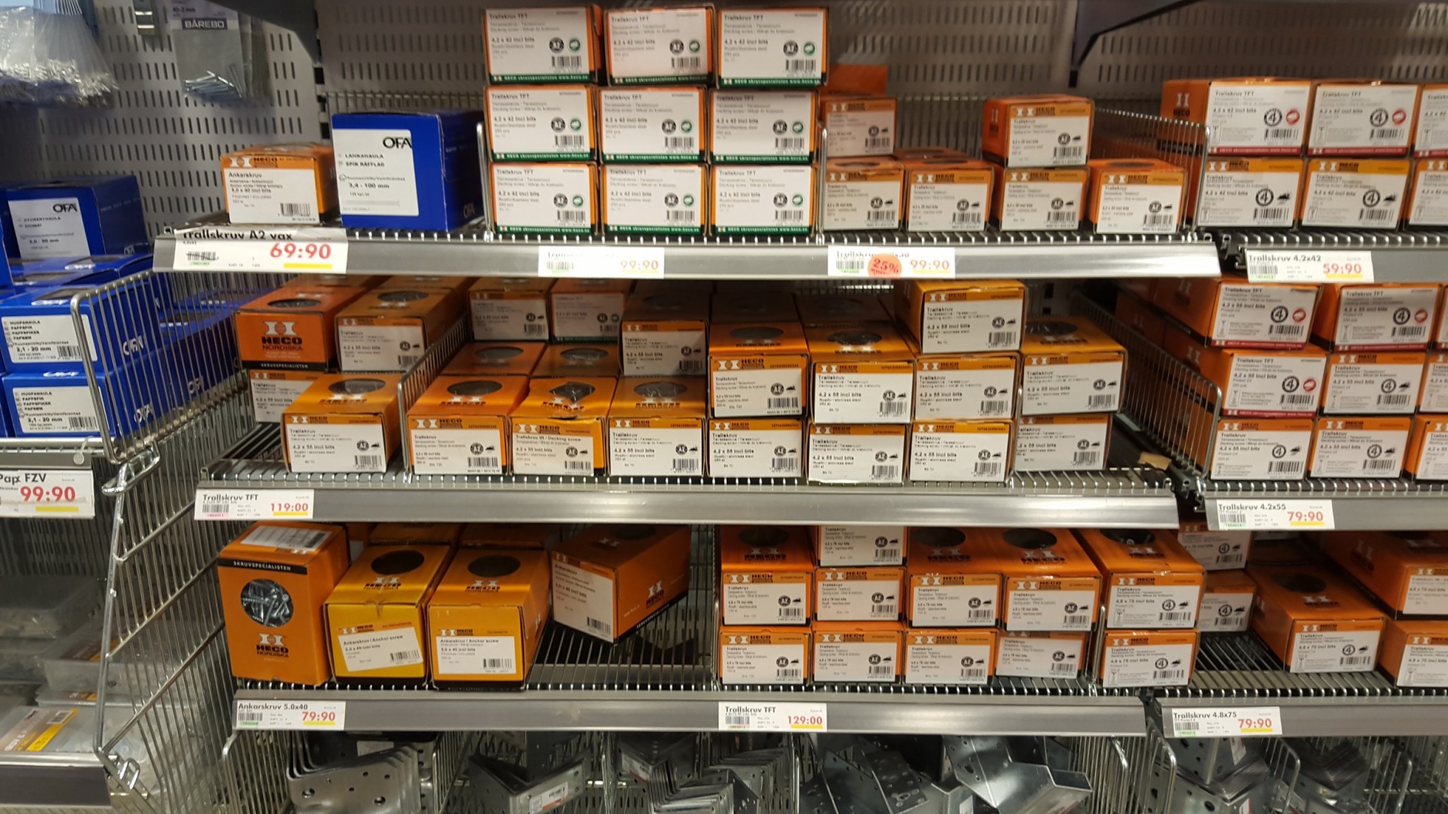

ÖoB tycker jag har bra priser på skruv... Vet inte kvalitet på HECO men iaf... Jag var inte så stadig på handen när kortet togs
