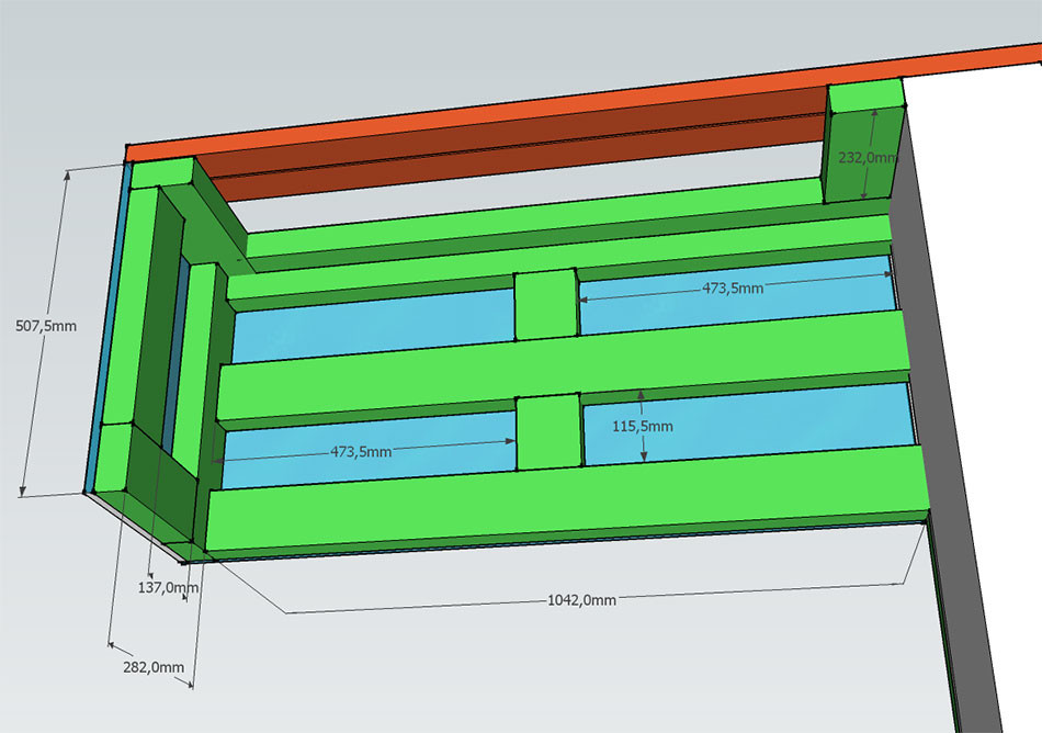

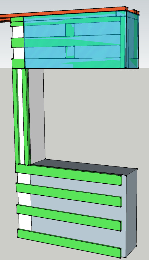

Har en låda på golvet.. ska göra en låda ovanför den vid taket... problemet är att för nyttja glespanelen så måste jag öka djupet något, dvs bygga ut både befintliga och blivande lådan med 29mm.
Sitter och gör en 3d ritning nu men svårt att lyckas göra en bild som säger allt.
så enkelgips funkar om man har gott om reglar?
kaklet får bara inte rasa för så blir golv och allt skrot.
bruna ovanför är takglesen.. gröna är antingen 45x95 eller 45x45

Lux/Byggskivor är väl ca 30mm tjocka och direkt kaklingsbara, används tex för badkarskanter
10mm kakel. ganska stora skivor, inte lösa bitar. totalvikten blir säkert den samma men borde ju vara större risk att skivan kan släppa än om det är småbitar.
Får nog beräkna med dubbla skivor av olika slag ändå för inte behöva oroa sig.
Bygg med reglar, regla cc30, använd vanlig 13mm gips. Du borde lägga mer energi på att fundera över hur du fäster detta i taket än själva gips/kaklingen.
Det är reglarna som gör att konstruktionen inte faller ihop i detta fall, tänk skivorna som underlag för kakel endast.
